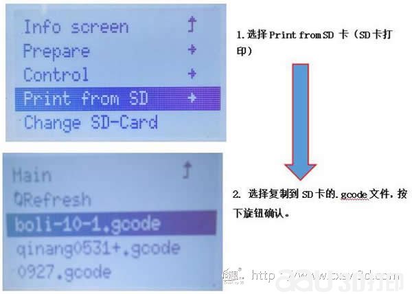

一、SD卡打印
打印前将用切片软件导出的.gcode格式的文件复制到SD卡根目录中(注:.gcode文件的名字需为英文或数字,不能有中文字符)。
当选择了文件开始打印的时候,打印机会先预热喷嘴和热床,当温度加热到打印温度后,打印机X轴、Y轴、Z轴会自动回原点,然后打印机就会开始打印。
