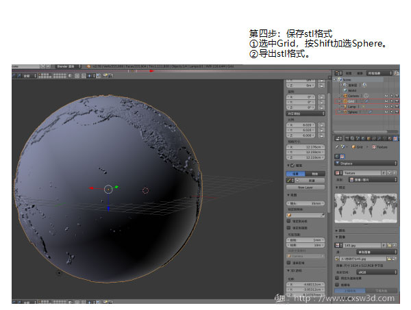

命令:生成标签
①深度就是凹凸的厚度。②修改大小和字体。③点击文字移动
备注:模型要移动至添加文字的位置。鼠标滚轮移动画面,鼠标右键旋转模型。
命令:零件另存为
①选中储存的零件。②零件另存为,名称用英文。
备注:如果要储存两个零件,一定要选中零件。
