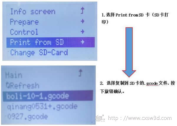

  打印前将用切片软件导出的.gcode格式的文件复制到SD卡根目录中(注:.gcode文件的名字需为英文或数字,不能有中文字符)。
创想三维3D打印机使用教程
  当选择了文件开始打印的时候,打印机会先预热喷嘴和热床,当温度加热到打印温度后,打印机X轴、Y轴、Z轴会自动回原点,然后打印机就会开始打印。

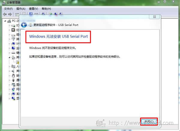

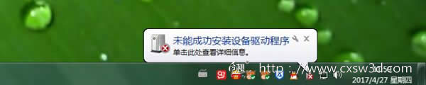

  打印机安装并测试完成后先将配备的USB线将电脑和打印机连接。如果电脑右下角弹出提示驱动安装成功,则电脑与打印机连接成功(则可跳过驱动安装步骤),如果提示驱动安装失败,如下图所示:
创想三维3D打印机使用教程

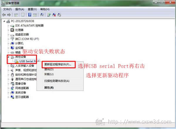

  1.则需手动安装驱动,先打开电脑的设备管理器,可看到驱动安装失败的状态时,其他设备USBserialport有一个黄色的叹号,右击-选择更新驱动程序,如下图所示:
创想三维3D打印机使用教程

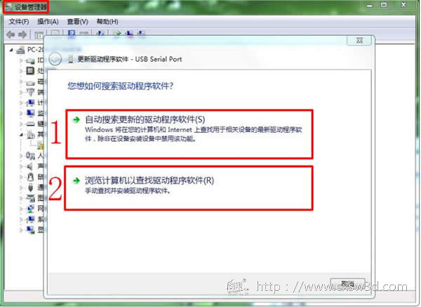

  2.选择更新驱动软件后,弹出更新驱动程序软件的两个更新方式1自动搜索更新驱动和2手动查找更新驱动,如下图所示:
创想三维3D打印机使用教程
  3.先选择自动更新,如无法自动安装,则关闭该对话框,如下图所示:
创想三维3D打印机使用教程

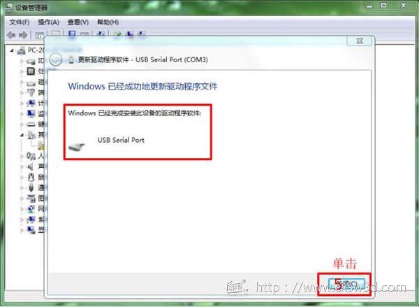

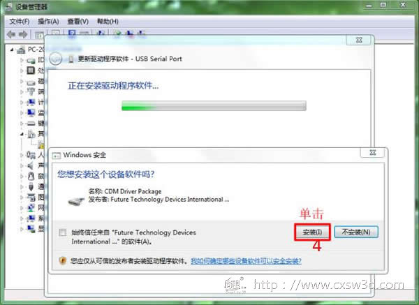

  4.则需选择上图中2手动查找更新驱动后弹出下图更新驱动的对话框,1先将驱动解压到桌面,2指定驱动位置为桌面,3单击下一步,则会弹出是否安装该驱动,4单击安装,驱动安装完成后5单击关闭如下图所示:
创想三维3D打印机使用教程
创想三维3D打印机使用教程
创想三维3D打印机使用教程

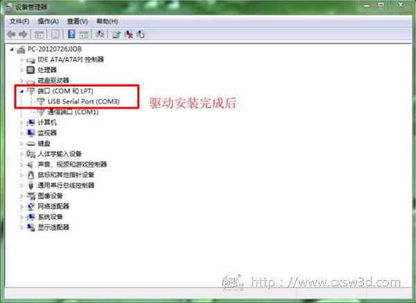

  5.驱动安装完成后即可,驱动安装完成后端口的状态如下图所示:
创想三维3D打印机使用教程

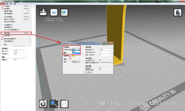

  1.驱动安装完成后打开切片软件单击1文件,选择2参数设置,则弹出参数设置对话框,3打印窗口设置选择专业模式,4单击ok即可。
创想三维3D打印机使用教程

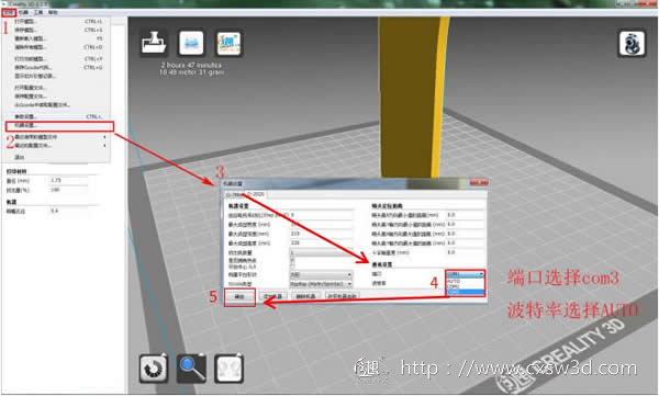

  2.选择1单击文件,选择2打印机设置,则弹出打印机设置对话框,通讯设置中将4端口选择com3,将波特率选择Auto,再5单击确认即可。
创想三维3D打印机使用教程

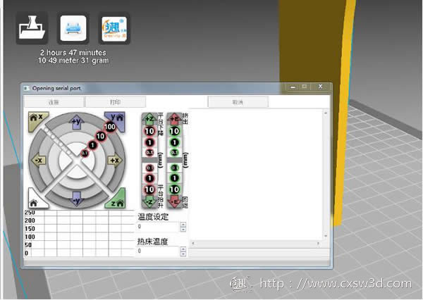

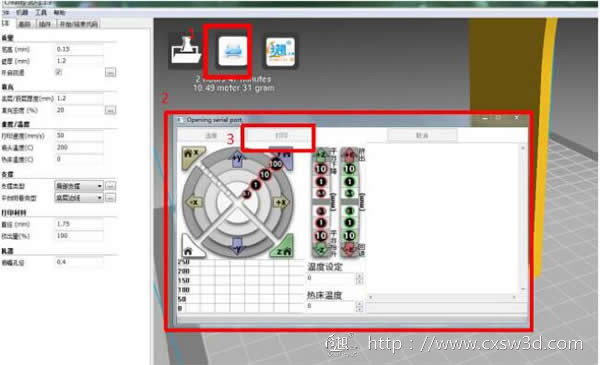

  3.将切片参数设置好再单击1USB即可弹出2打印操作对话框3单击打印,待喷嘴和热床加热到设定温度后打印机将会开始打印,如下图所示:
创想三维3D打印机使用教程

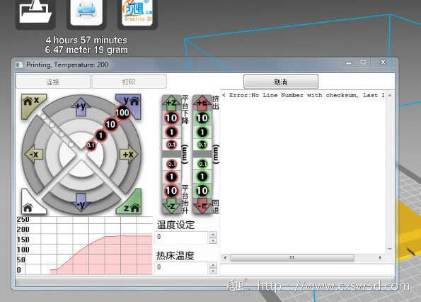

  4.打印机联机打印中,如下图所示
创想三维3D打印机使用教程
创想三维3D打印机使用教程
