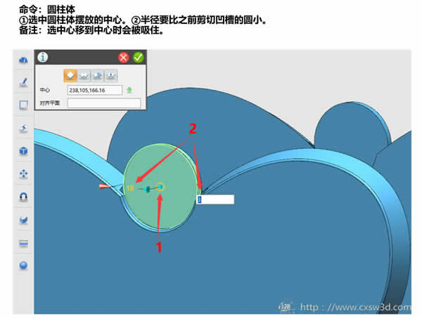

  第一步:
  命令:圆柱体
  ①选中圆柱体摆放的中心。②半径要比之前剪切凹槽的圆小。
  备注:选中心移到中心时会被吸住。

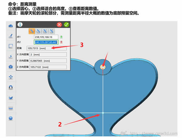

  第三步
  命令:距离测量
  ①选择圆心。②选择适合的高度。③查看距离数值。
  备注:画摩天轮的滚轮部分,需测量距离半径大概的数值为底部预留空间。
教程 ︳用3D打印技术让爱转动(下)

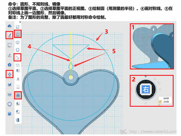

  第四步
  命令:圆形、不规则线、镜像
  ①选择草图平面。②选择草图平面的正视图。③绘制圆(用测量的半径)。④画对称线。⑤在对称线上画一边图形,然后镜像。
  备注:为了图形的完整,除了圆最好都用对称命令绘制。

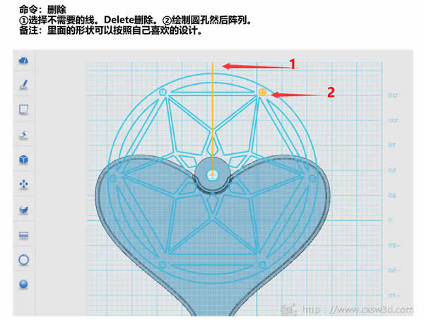

  第六步
  命令:删除
  ①选择不需要的线。Delete删除。②绘制圆孔然后阵列。
  备注:里面的形状可以按照自己喜欢的设计。
教程 ︳用3D打印技术让爱转动(下)

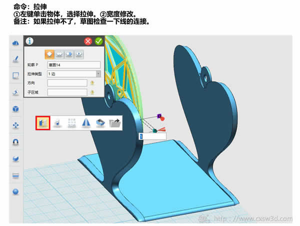

  第七步
  命令:拉伸
  ①左键单击物体,选择拉伸。②宽度修改。
  备注:如果拉伸不了,草图检查一下线的连接。

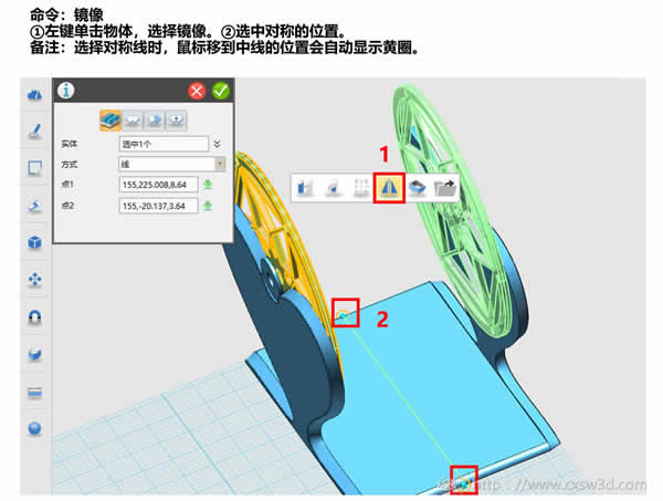

  第八步
  命令:镜像
  ①左键单击物体,选择镜像。②选中对称的位置。
  备注:选择对称线时,鼠标移到中线的位置会自动显示黄圈。

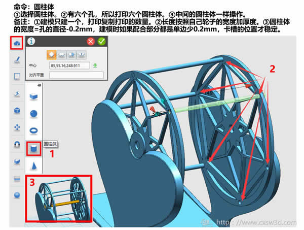

  第九步
  命令:圆柱体
  ①选择圆柱体。②有六个孔,所以打印六个圆柱体。③中间的圆柱体一样操作。
  备注:①建模只建一个,打印复制打印的数量。②长度按照自己轮子的宽度加厚度。③圆柱体的宽度=孔的直径-0.2mm,建模时如果配合部分都是单边少0.2mm,卡槽的位置才稳定。
教程 ︳用3D打印技术让爱转动(下)

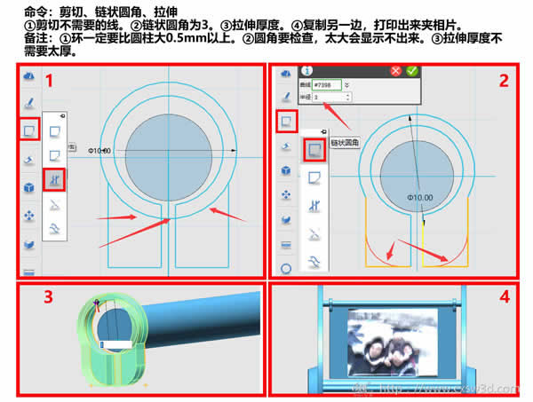

  第十步
  命令:剪切、链状圆角、拉伸
  ①剪切不需要的线。②链状圆角为3。③拉伸厚度。④复制另一边,打印出来夹相片。
  备注:①环一定要比圆柱大0.5mm以上。②圆角要检查,太大会显示不出来。③拉伸厚度不需要太厚。

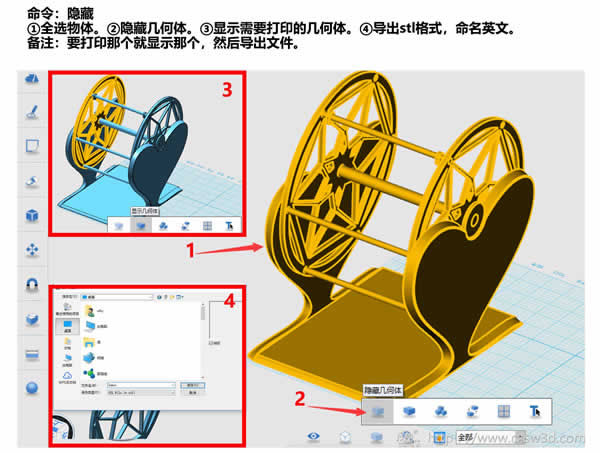

  第十一步
  命令:隐藏
  ①全选物体。②隐藏几何体。③显示需要打印的几何体。④导出stl格式,命名英文。
  备注:要打印那个就显示那个,然后导出文件。

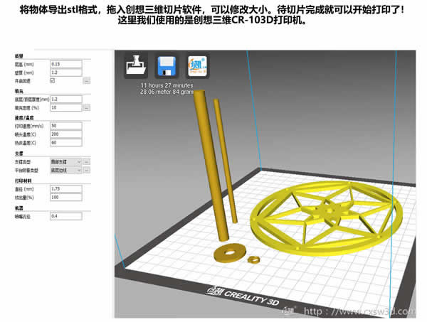

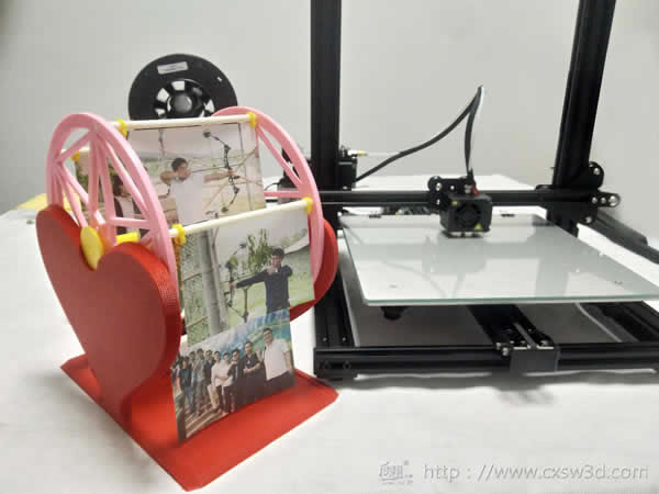

  将物体导出stl格式,拖入创想三维切片软件,可以修改大小。待切片完成就可以开始打印了!这里我们使用的是创想三维CR-10 3D打印机
教程 ︳用3D打印技术让爱转动(下)
  打印完成后,将模型按三维图组装在一起,并挂上照片,这样一个挂满爱与幸福的摩天轮就做好了!
