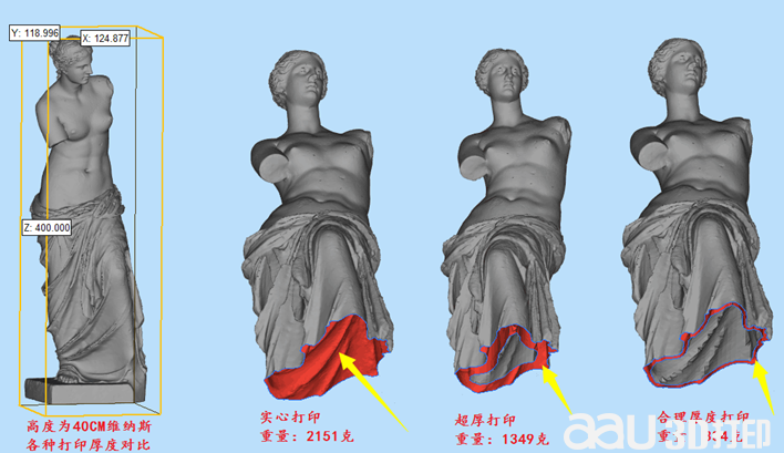

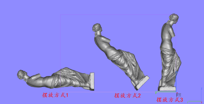

  • 最近这段时间很多小伙伴都反馈说市场上很多3D从业公司宣称3D打印1元/克起、0.8元/克起,更甚至有0.5元/克起。从营销角度来讲"起"这个字本身就着满满的商业套路,相信大部分朋友都深受其害,并对其嗤之以鼻。做为一名3D打印行业的资深从业人员,今天我将从鲜为人知的技术角度把3D打印服务存在内幕向大家举一一列举,希望能有助于肃清3D打印行业单价浑沌现状。 1、不必要的厚度 目前几乎所有3D打印服务都是以重量计价,那么您打印的产品是否真的就需要那么重呢?能不能打印薄一点、轻一点,也一样能达到您的要求呢? 关于这点,我们对行业内几家报价比较低的单位进行跟踪调查发现,所谓的低价,几乎都是将产品的壁厚做得异常厚,有甚至要直接打印实心,才能享受所谓的低单价。直接导致的结果是克重单价是低了,但是产品总价却比别人还高。通过报价数字的收集和分析,我们折算出这几家单位的报价都在2~3元/克,有个别的甚至到了4元/克,几倍高于其所宣称的低单价。 如下图所示,实心打印和超厚打印的重量及总价格都几倍于合理厚度情况下的打印。 [图片] 图22、比较粗的层厚 3D打印中一个很重要的成本是时间成本,而决定加工时间的就是每层打印的厚度,也就是我们称的“层厚”。很多3D行业从业单位都是以0.1mm层厚的标准进行报价,但为了降低时间成本,而用高于0.1mm的层厚进行3D打印加工。直接产生的问题就是您的产品表面比正常的粗糙,并且如果您没有两个一样的产品对比的话,也很难发现。 [图片] 图33、不必要的层纹 3D打印原理是把材料一层层堆叠起来的,也就是我们说的三维空间XYZ三轴。其中Z轴也就是打印高度是最耗时间的,那么一个产品怎么样的摆设就直接关系到了时间成本。 如下图,同一个产品,”摆放方式1”的打印时间成本是”摆放方式3”的3.3倍,但是”摆放方式3”的打印层纹却比”摆放方式1”的少很多,也就是表面更光滑。 [图片] 图44、支撑等损耗额外计价 3D打印的损耗还是比较多的,如图下所示红色的都是支撑损耗。通常的报价公式是:产品体积*1.3(密度+损耗)*单价*特殊产品的上浮系数,不再另外加上支撑损耗,然而也会有小部分从业单位额外再将这部分损耗加到总价中。 [图片] 图55、简单的后处理 由于3D打印价格越来越低,后处理工序也成为了议价的另一个筹码。后处理内容正常有:1、清洗和后固化,2、打磨支撑点,3、打磨层纹。很多从业单位也会在这个环节上做文章,这点建议我们的企业在一开始时,多选择几家服务商做比较。 综上所诉,建议所有的朋友在选择3D打印服务时,做如下几个工作: 1、电子机械类的产品,可使用软件(Pro/e、UG、Geomagic等)计算体积再乘1.3系数,便可知道产品的打印重量。 2、工艺、雕塑类的产品,一般都需要抽空,建议问一下抽空的厚度是否合理,再问清产品的打印重量。 3、对于不熟悉3D设计软件的朋友,可以使用轻量级的3D打印报价软件或平台。如3DExplorer、3D打印报价系统(下载)、在线3D打印平台3D工场,此类软件或平台目前都是免费的。 笔者很喜欢凤凰卫视一位主持人常说的话:“透过现象看本质”,不管是合作或是处朋友,一定要看清对方隐藏在表象后面的人性本质。最后希望所有3D打印相关单位都能得到长期、稳定、高品质、价格合理的3D打印产品和服务。
