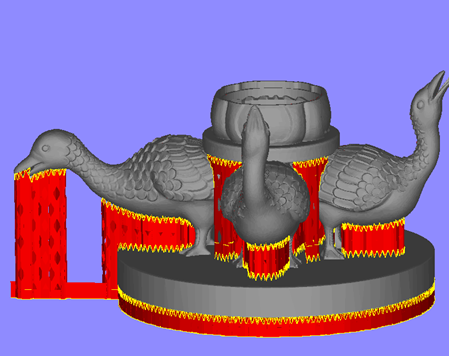

 图44、支撑等损耗额外计价
3D打印的损耗还是比较多的,如图下所示红色的都是支撑损耗。通常的报价公式是:产品体积*1.3(密度+损耗)*单价*特殊产品的上浮系数,不再另外加上支撑损耗,然而也会有小部分从业单位额外再将这部分损耗加到总价中。
