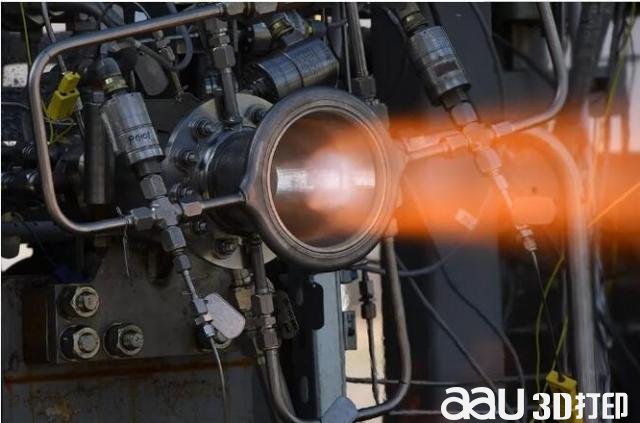

图:NASA 马歇尔太空飞行中心进行3D打印喷嘴的热火试验。 来源:NASA / MSFC。

继2016年和2017年,NASA 在马歇尔太空飞行中心对3D打印的GRCop-84组件进行热火试验后,该团队开始开发GRCop-42。NASA 希望通过该材料具有与GRCop-84相似强度,但具有更高导热率。NASA 研究人员表示,通过该材料制造的增材制造发动机燃烧室组件将“超过传统方式制造的上一代产品”。
