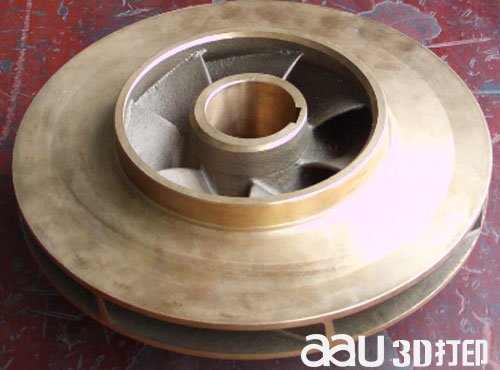

美国客户拿到铸件经过试验验证后,各项技术指标都非常棒,决定批量采购。于是,我公司采取用模具(如右图所示)制作蜡模再进行铸造的工艺,圆满完成了客户交给的任务。
