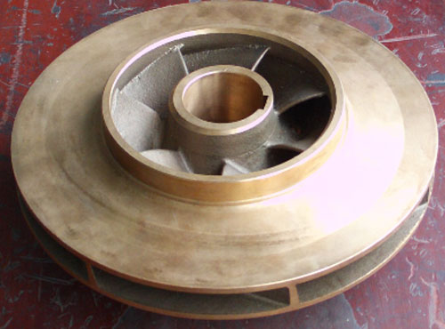

我公司曾接到美国用户的逆向订单,要求对某叶轮进行逆向,得到数模后进行仿真,并进行3D打印蜡模的制作,以及双相不锈钢材质的铸造。叶轮原型如下图所示。

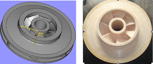

我公司针对客户要求,利用三维扫描仪进行了叶轮扫描。由于是闭式叶轮,所以先用线切割机床沿着叶片根部把叶轮切成两半,然后分别扫描。然后进行点云处理,最后重新建模如下图(左)所示。客户确认数模没有问题后,利用SLS500设备进行蜡模的3D打印,如下图(右)所示。

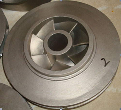

3D打印蜡模制作好后,采用双相不锈钢进行熔模铸造,经过清砂喷丸处理后得到完美铸件,如下图所示。

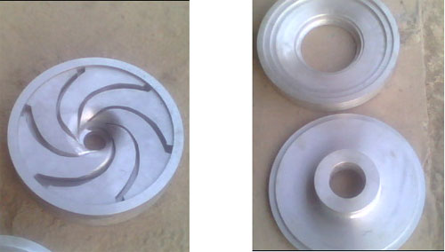

美国客户拿到铸件经过试验验证后,各项技术指标都非常棒,决定批量采购。于是,我公司采取用模具(如右图所示)制作蜡模再进行铸造的工艺,圆满完成了客户交给的任务。
