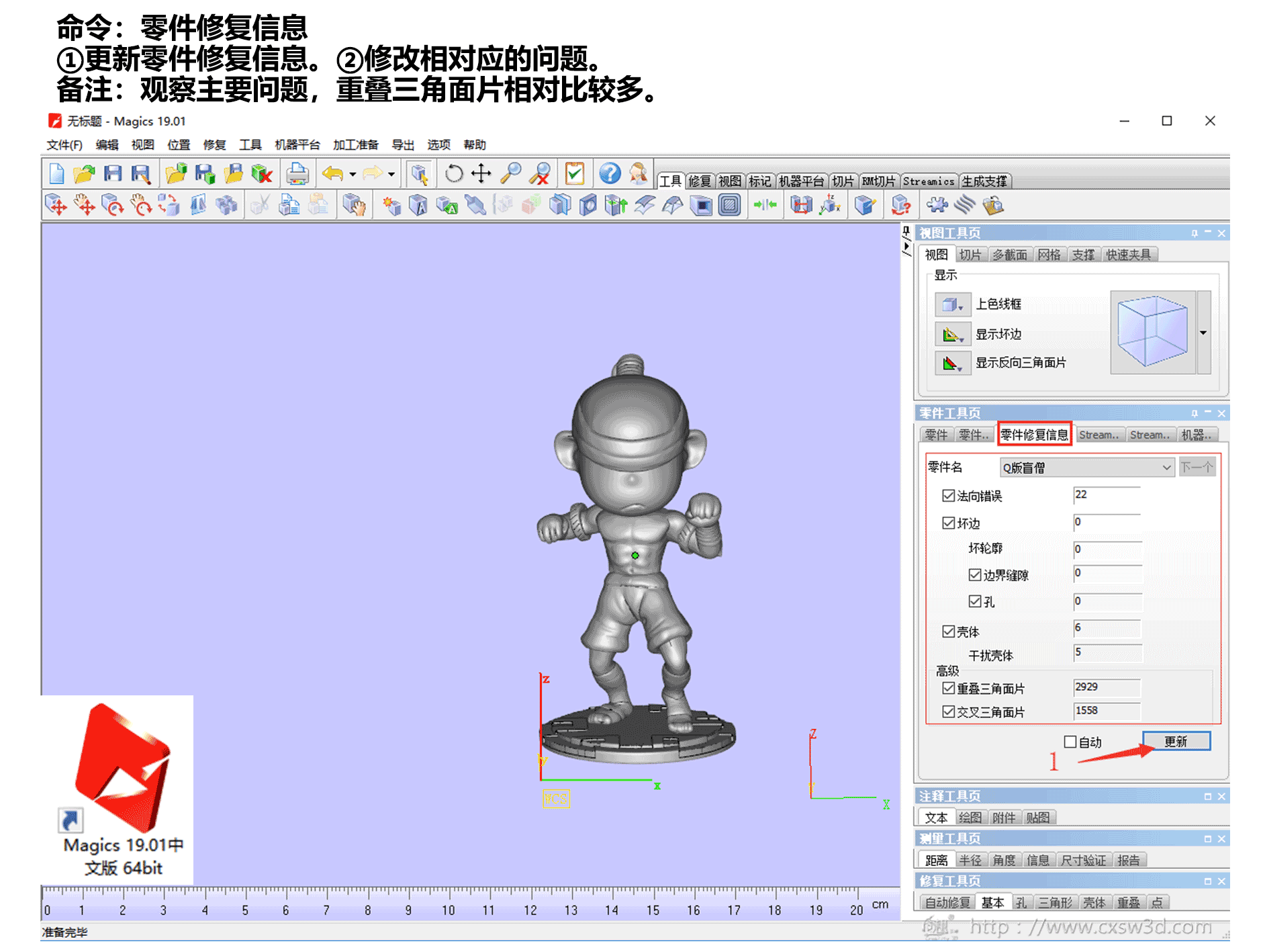

  第一步修复和修改模型
  命令:零件修复信息
  ①更新零件修复信息。②修改相对应的问题。
  备注:观察主要问题,重叠三角面片相对比较多。

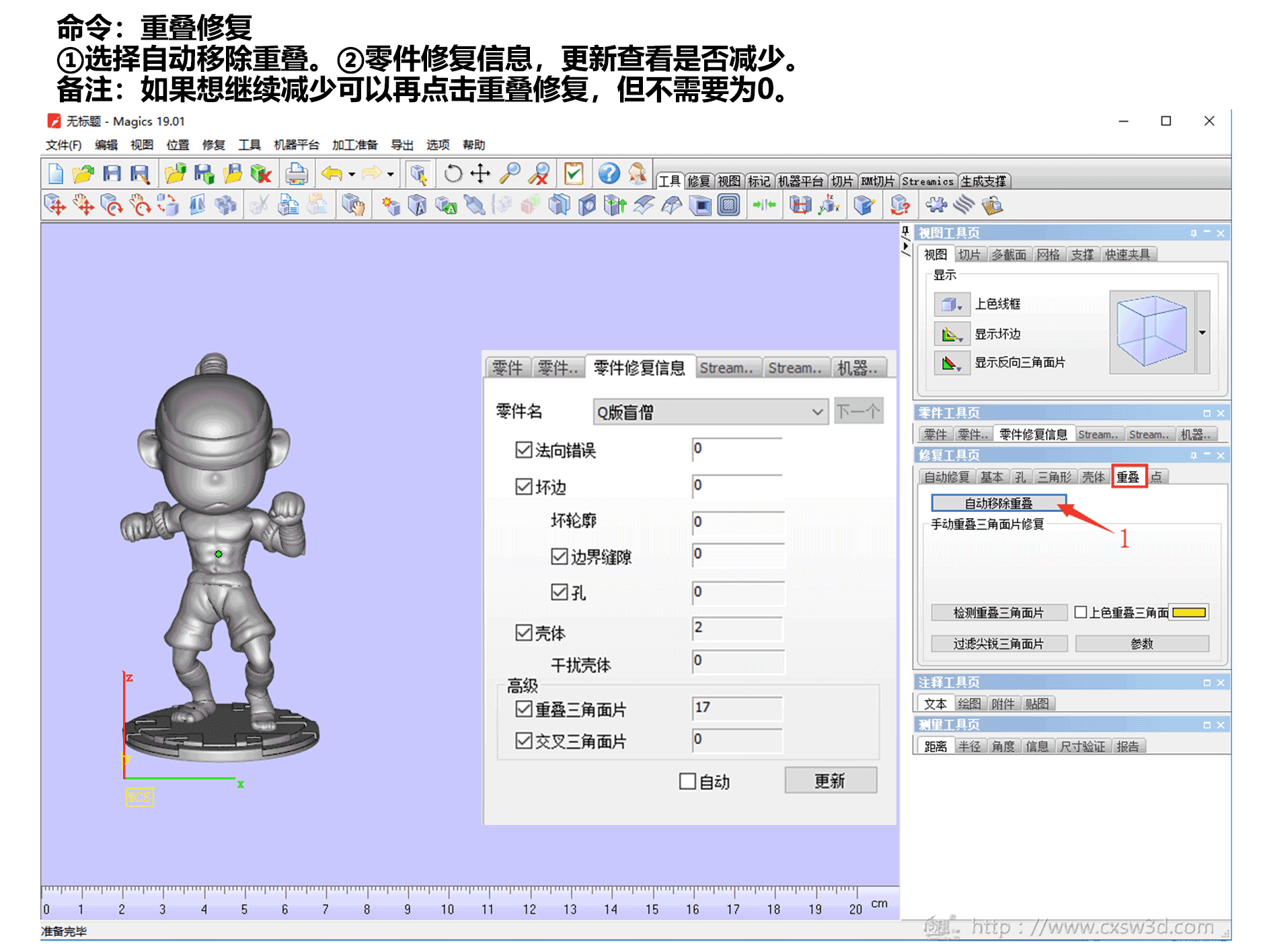

  命令:重叠修复
  ①选择自动移除重叠。②零件修复信息,更新查看是否减少。
  备注:如果想继续减少可以再点击重叠修复,但不需要为0。

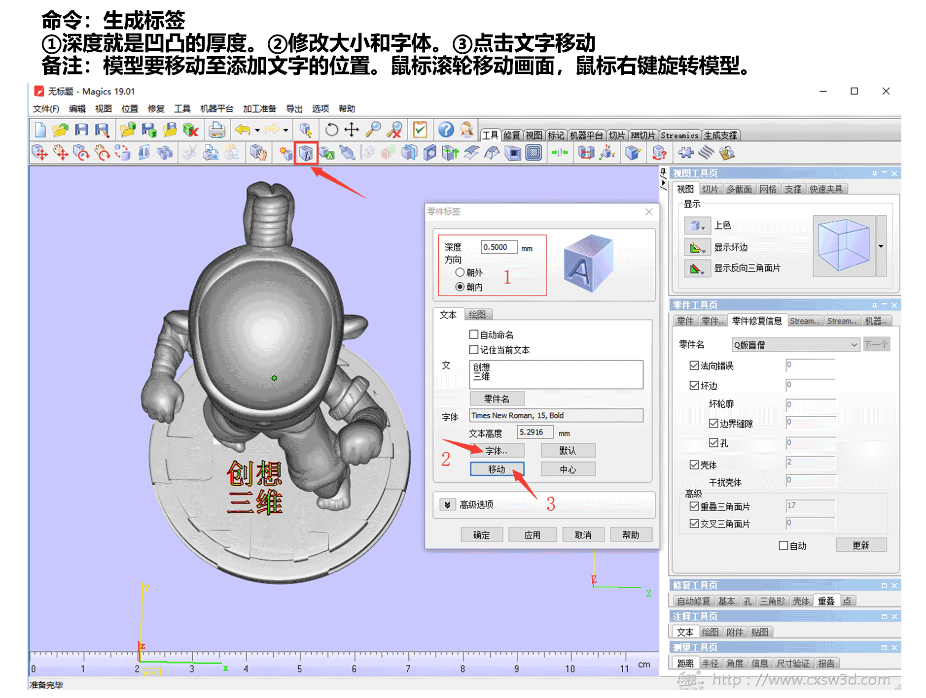

  命令:生成标签
  ①深度就是凹凸的厚度。②修改大小和字体。③点击文字移动
  备注:模型要移动至添加文字的位置。鼠标滚轮移动画面,鼠标右键旋转模型。

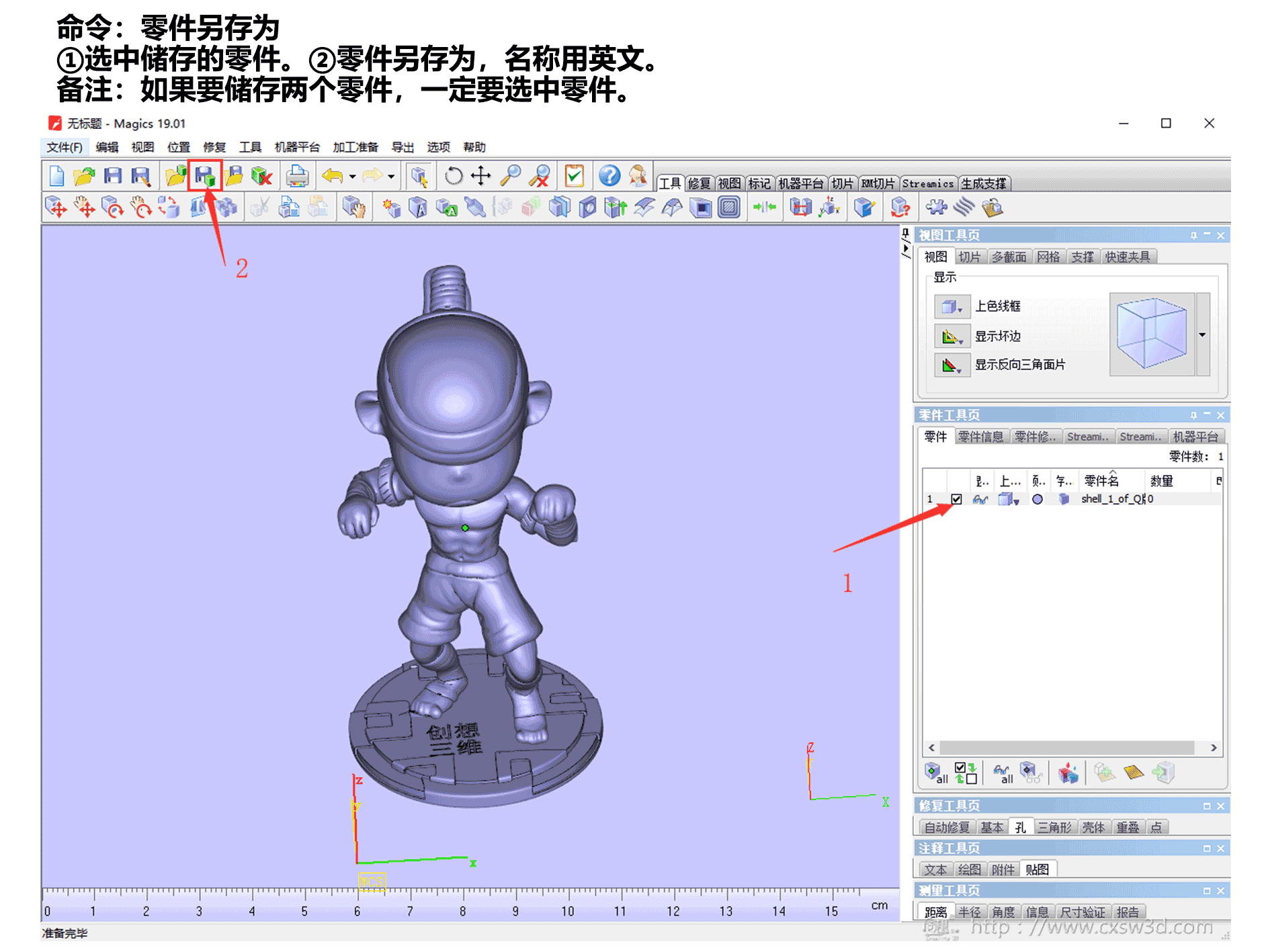

  命令:零件另存为
  ①选中储存的零件。②零件另存为,名称用英文。
  备注:如果要储存两个零件,一定要选中零件。

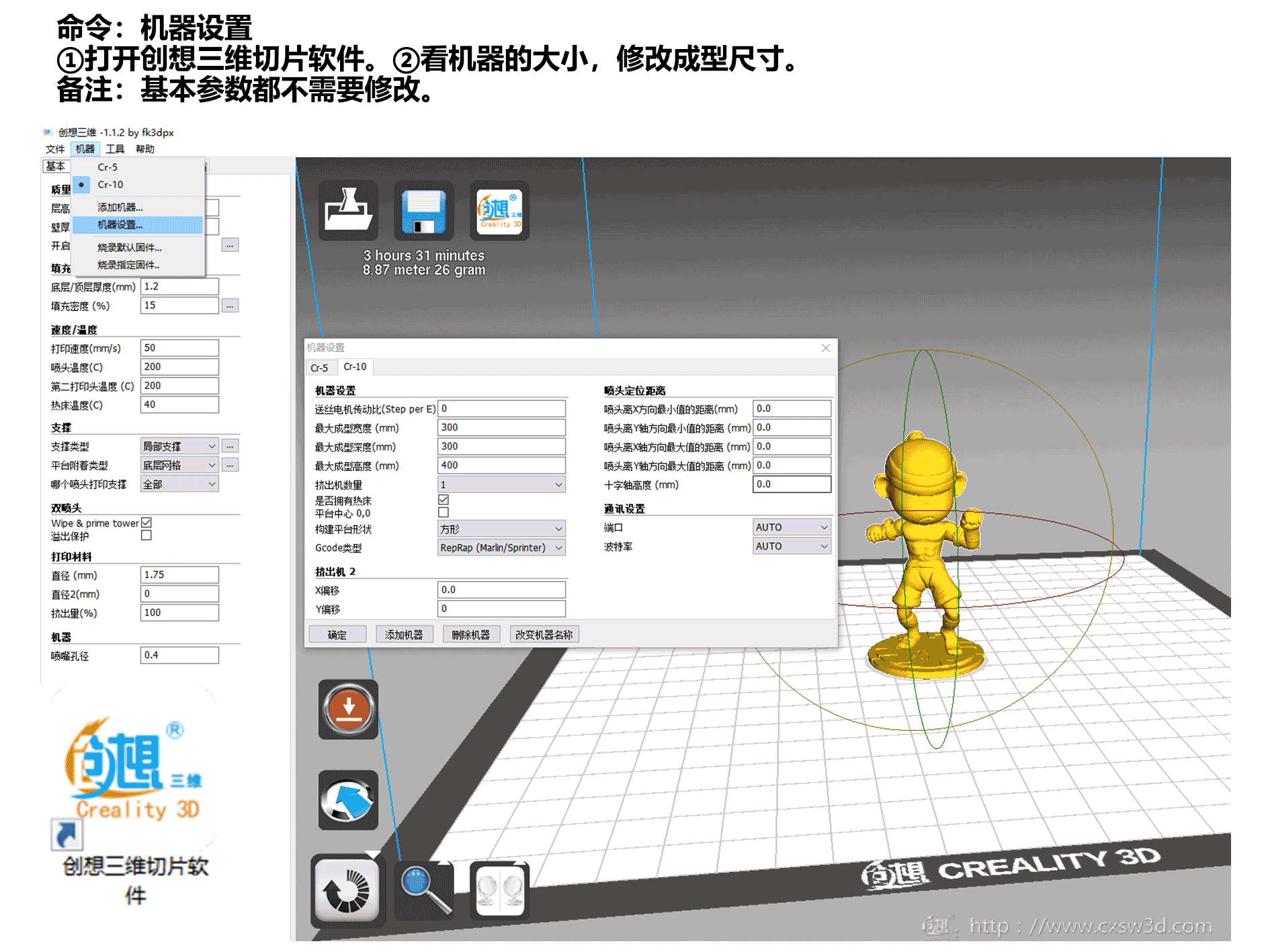

  命令:机器设置
  ①打开创想三维切片软件。②看机器的大小,修改成型尺寸。
  备注:基本参数都不需要修改。

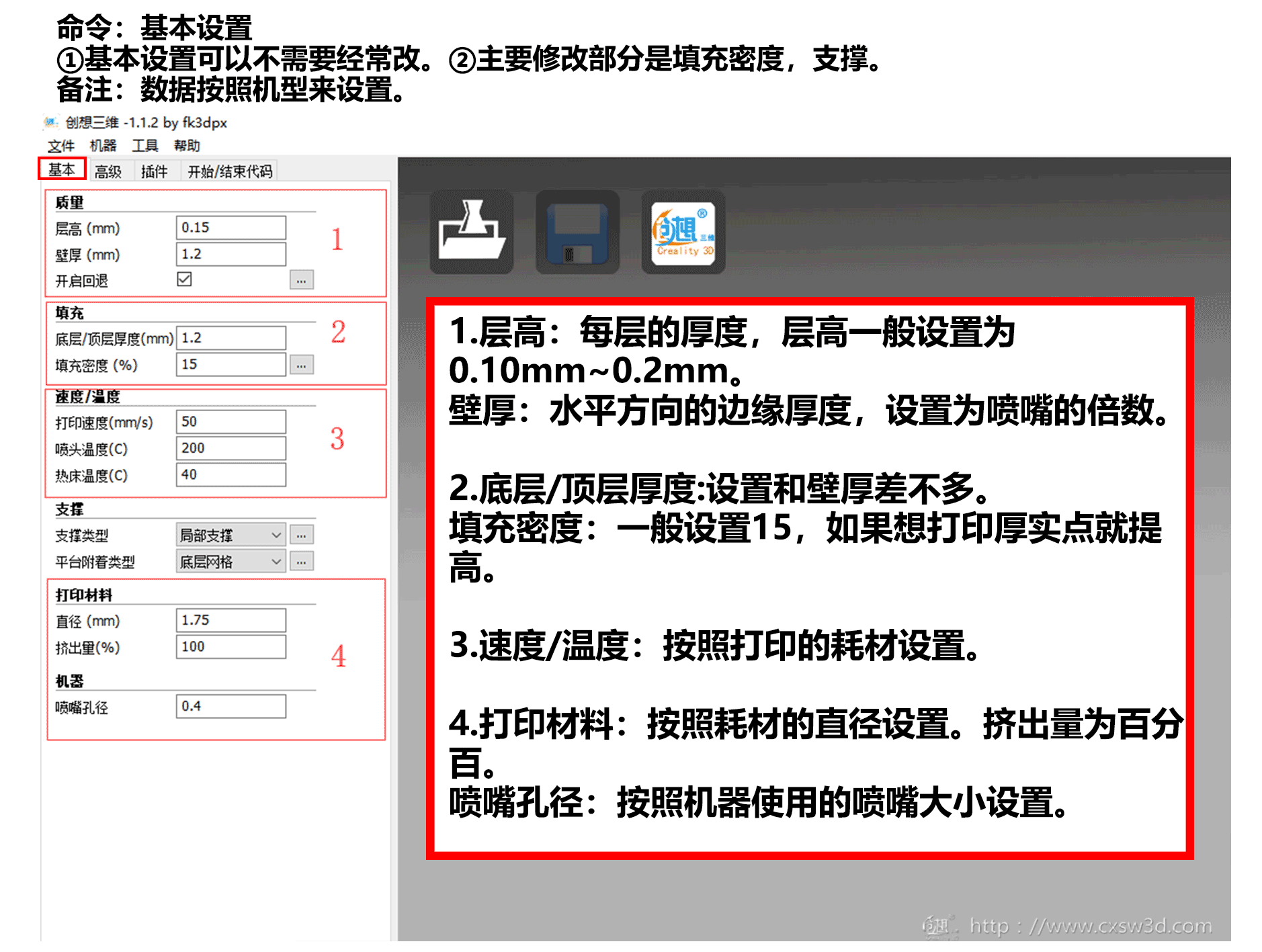

  命令:基本设置
  ①基本设置可以不需要经常改。②主要修改部分是填充密度,支撑。
  备注:数据按照机型来设置。

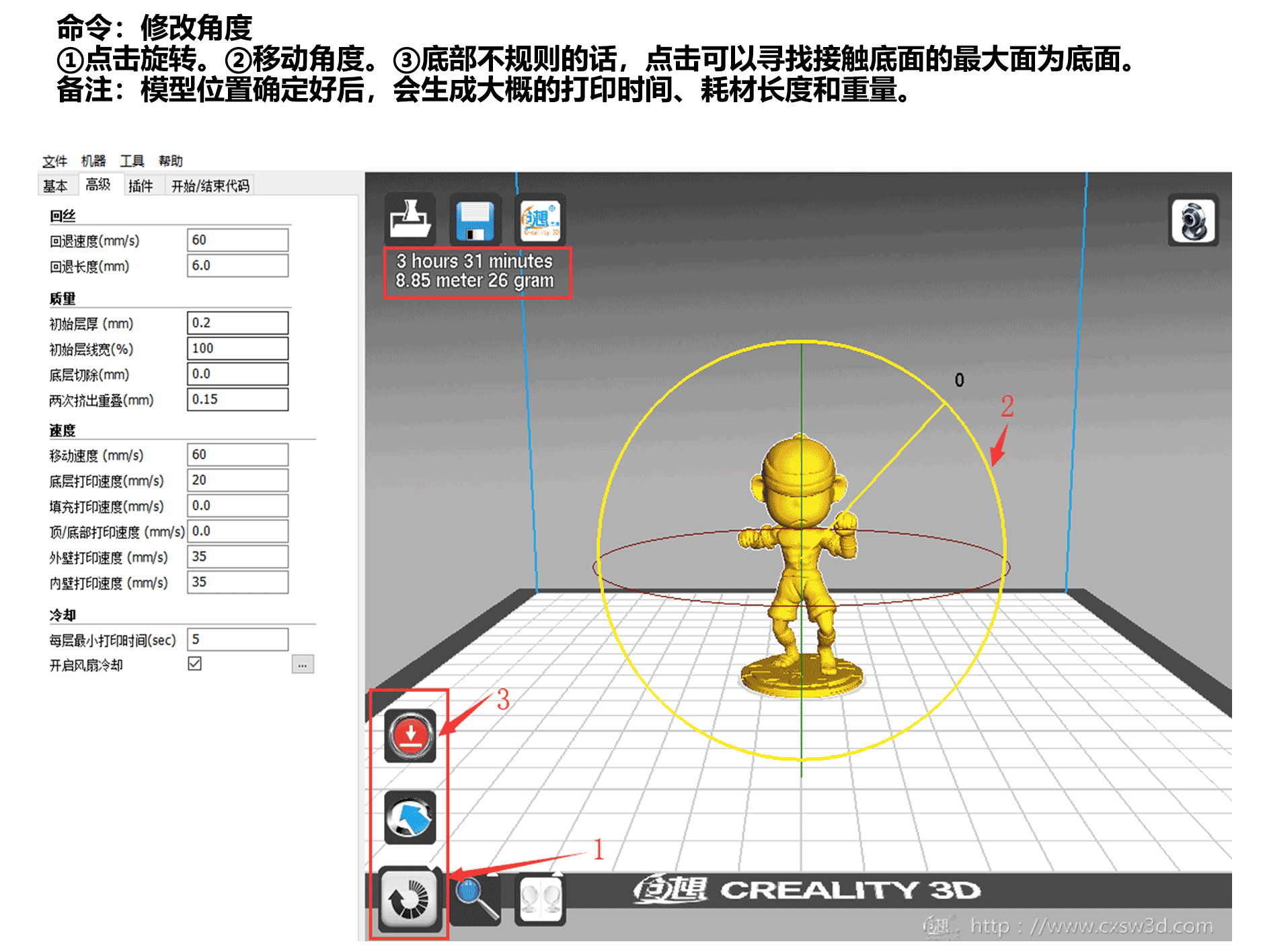

  命令:修改角度
  ①点击旋转。②移动角度。③底部不规则的话,点击可以寻找接触底面的最大面为底面。
  备注:模型位置确定好后,会生成大概的打印时间、耗材长度和重量。

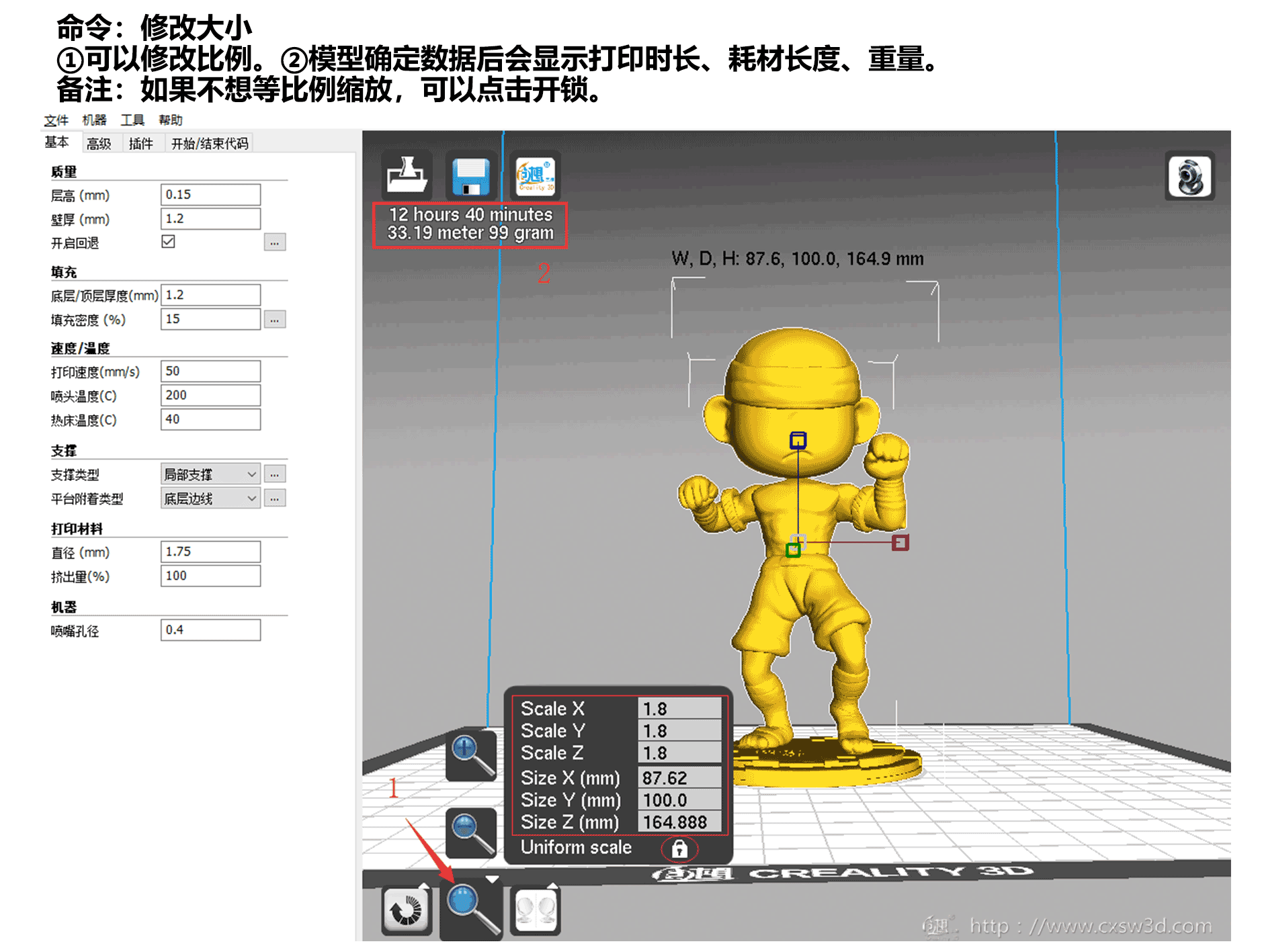

  命令:修改大小
  ①可以修改比例。②模型确定数据后会显示打印时长、耗材长度、重量。
  备注:如果不想等比例缩放,可以点击开锁。

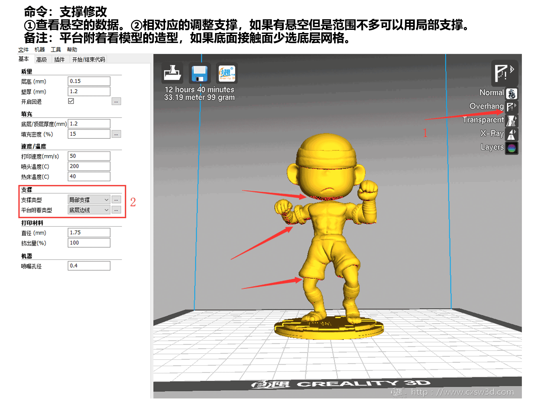

  命令:支撑修改
  ①查看悬空的数据。②相对应的调整支撑,如果有悬空但是范围不多可以用局部支撑。
  备注:平台附着看模型的造型,如果底面接触面少选底层网格。

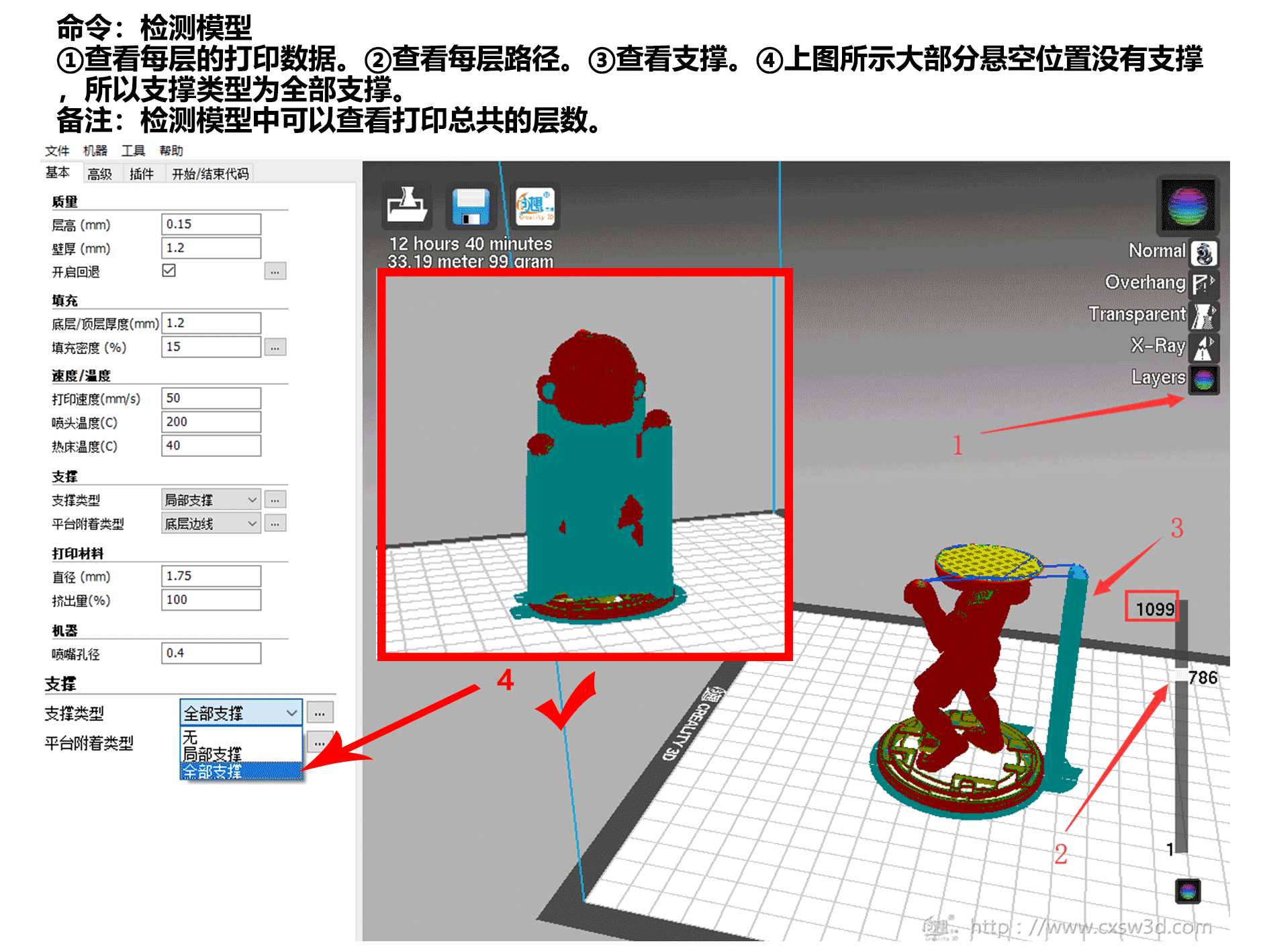

  命令:检测模型
  ①查看每层的打印数据。②查看每层路径。③查看支撑。
  备注:检测模型中可以查看打印总共的层数。
教程 ︳初学者福利:教你如何正确设置3D打印切片软件

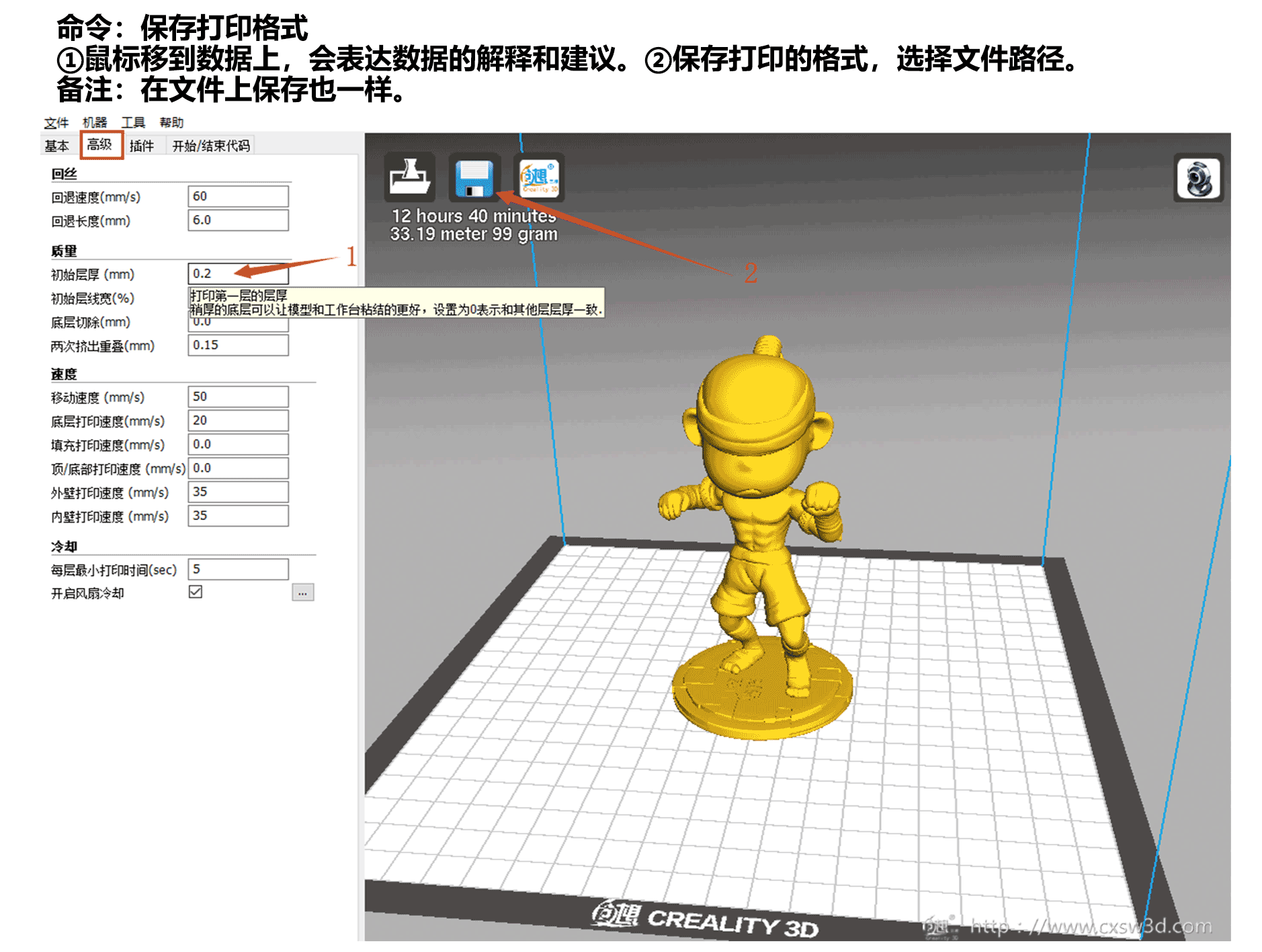

  命令:保存打印格式
  ①鼠标移到数据上,会表达数据的解释和建议。②保存打印的格式,选择文件路径。
  备注:在文件上保存也一样。

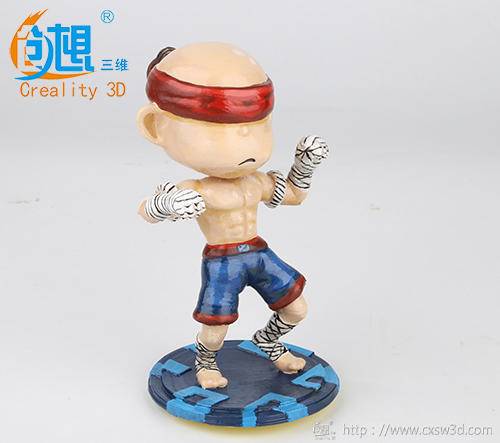

  最终上色效果:
  最终上色效果:
