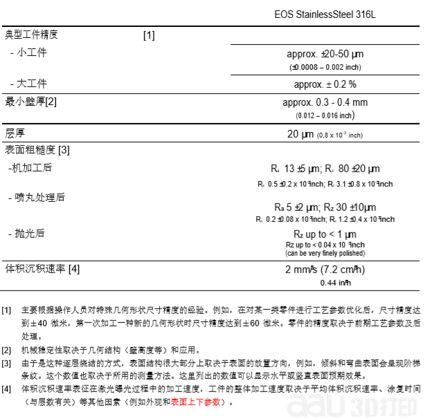

工艺参数
材料参数表
[5] 根据 ISO6892/ ASTM E8M,比例试样,颈部区域直径 5mm(0.2 英寸),量规长度 4D=20.0mm(0.79 英 寸),应力速率为 10MPa,在塑性区的应变速度为 0.375 l/min。 [6] 抛光表面洛氏硬度(HRB)的测量根据 EN ISO6508-1
本文所引用的数据参照这些材料在 EOS M280 系统目前的现行规范(包括相关的材料中指定发布的最新处理软件 PSW 和 任何硬件)以及操作说明。所有数值都是近似值。除非另有说明,本文所引用的机械和物理性能是指标准工件的参数和建 在垂直方向测试样品。它们取决于所使用的工艺参数和策略,这可以由用户根据应用而进行更改。
