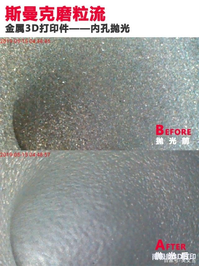

3D打印件抛光前后对比
上图就是3D打印件内流道抛光前后的一个对比,抛光前的孔内壁有很多颗粒状麻点,非常粗糙。抛光后的内壁,麻点消失了,变得更加光滑。当然,这种3D打印件不可能抛成镜面,也不需要抛成镜面,那样对公差损失太大了,因为原始粗糙度实在太差,凹凸不平,我们只需要将其抛光滑即可。3D打印件内流道抛光,一般工艺不好处理,即便不提环保问题,电解、化学抛光都抛不好,因为初始粗糙度太差,这些工艺不能显著降低粗糙度。更别提什么超声波、等离子和磁力抛光。

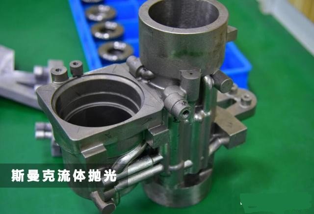

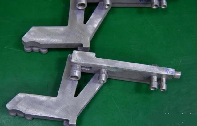

3D打印阀体
3D打印阀体
对于3D打印的阀体,或是多孔工件,微细孔工件,使用流体抛光一样非常高效,在这里不做赘述。
