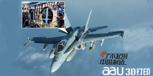

因此,从第三代战斗机开始,很多国家都应用钛合金模锻件做机身框架。
下面就是美军用于F-15战斗机发动机段机身隔框的钛合金模锻件,左图为铸造毛坯,右图是铸造毛坯通过4.5万吨模锻压机锻造后的模锻件。
钛合金具有强度高、塑性小的特点,对模锻压机的压力要求非常高,锻造手掌大小(150平方厘米左右)的钛合金件就需要压机吨位为1000吨的模锻压机。
美国在利用4.5万吨模锻液压机和先进润滑技术(可以降低模锻变形抗力)的情况下,也只能把F-15战斗机发动机机身隔框分两半锻造,然后进行机加工后通过电子束焊接成一个整体。
而且,这其中还涉及到大型锻造模具的设计和制造,周期一般在1年左右,成本在几千万人民币。
大型钛合金锻造模具需要很多的经验积累,一次性成功的概率很低,一旦失败重新开模,不仅浪费大量的金钱,还要浪费1年时间。
此外,锻造毛坯还需要进行数控机床加工,整个过程90%以上的材料要被切削掉,数控加工的周期一般都需要一个月以上,而最终的成品重量只有几百公斤,价比黄金,代价非常高昂。
可以看到,采用传统制造工艺,即使一切顺利的情况下,单单是一个机身隔框的制造周期都要接近两年,更不要说成本问题了。
