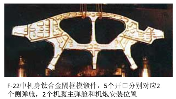

现代化的战斗机由于需要进行高机动飞行,对机体承力机构的疲劳强度要求极高,而且要求结构重量必须尽量得轻。
从理论上讲,机身框架结构的整体性越好,减重效果越明显,疲劳强度越高,通俗地说,就是要求机身框架整体模锻成型,尽量减少连接部分。
因此,从第三代战斗机开始,很多国家都应用钛合金模锻件做机身框架。

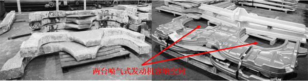

下面就是美军用于F-15战斗机发动机段机身隔框的钛合金模锻件,左图为铸造毛坯,右图是铸造毛坯通过4.5万吨模锻压机锻造后的模锻件。
钛合金具有强度高、塑性小的特点,对模锻压机的压力要求非常高,锻造手掌大小(150平方厘米左右)的钛合金件就需要压机吨位为1000吨的模锻压机。
美国在利用4.5万吨模锻液压机和先进润滑技术(可以降低模锻变形抗力)的情况下,也只能把F-15战斗机发动机机身隔框分两半锻造,然后进行机加工后通过电子束焊接成一个整体。
而且,这其中还涉及到大型锻造模具的设计和制造,周期一般在1年左右,成本在几千万人民币。
大型钛合金锻造模具需要很多的经验积累,一次性成功的概率很低,一旦失败重新开模,不仅浪费大量的金钱,还要浪费1年时间。
此外,锻造毛坯还需要进行数控机床加工,整个过程90%以上的材料要被切削掉,数控加工的周期一般都需要一个月以上,而最终的成品重量只有几百公斤,价比黄金,代价非常高昂。
可以看到,采用传统制造工艺,即使一切顺利的情况下,单单是一个机身隔框的制造周期都要接近两年,更不要说成本问题了。

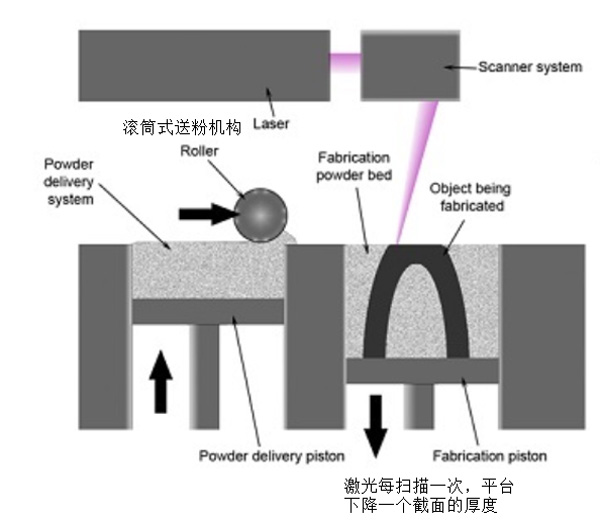

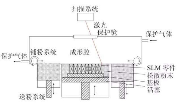

目前市场上应用最广的是选择性激光烧结(SLM)激光3D打印,其步骤如下:
1、导入需要打印零件的数字模型并对模型进行分层,将相关数据导入到3D打印机;
2、打印室充入保护性气体,防止打印过程中高温金属接触空气氧化形成缺陷;
3、根据截面数据,打印机控制激光在铺设好的粉末上方选择性地对粉末进行扫描照射,金属粉末加热到完全熔化后成型;
4、工作台降低一个单位的高度,一层新的粉末通过送粉结构铺撒在已成型的当前层之上,设备调入新一层截面的数据进行激光熔化,与前一层截面粘结,此过程逐层循环直至整个物体成型。
可以看出,激光3D打印不需要模具,而是直接通过高能激光熔融金属粉末让零件一层层地“长”出来,可以省去开模的成本和周期。

小型激光3D打印机一般采用滚筒式送粉装置,就是不管打印的零件大小形状如何,在整个打印室里面都均匀铺上一层粉。
打印面积大幅度增加后,如果还采用滚筒式送粉装置的话,滚筒尺寸会变得非常巨大,难以进行控制。
而且,在上文我们已经介绍过,小型SLM激光3D打印机送粉装置、气体保护以及激光扫描控制装置是分开布置的,而在大型激光3D打印机上面,这种结构就行不通了。
小型激光3D打印机可以通过在密封的空间里面填充保护性气体来防止零件氧化,但是大型的密封空间实现起来非常困难。中国最新一代大型激光3D打印机的打印面积已经达到15平方米,充气代价比较高昂。
另外,小型激光3D打印机激光器一般是固定的,通过控制反射镜的角度来实现激光束的扫描,当打印面积大幅度增加后,会因为激光束入射角度变化太大导致能量分布不均匀,影响不同区域的打印质量。

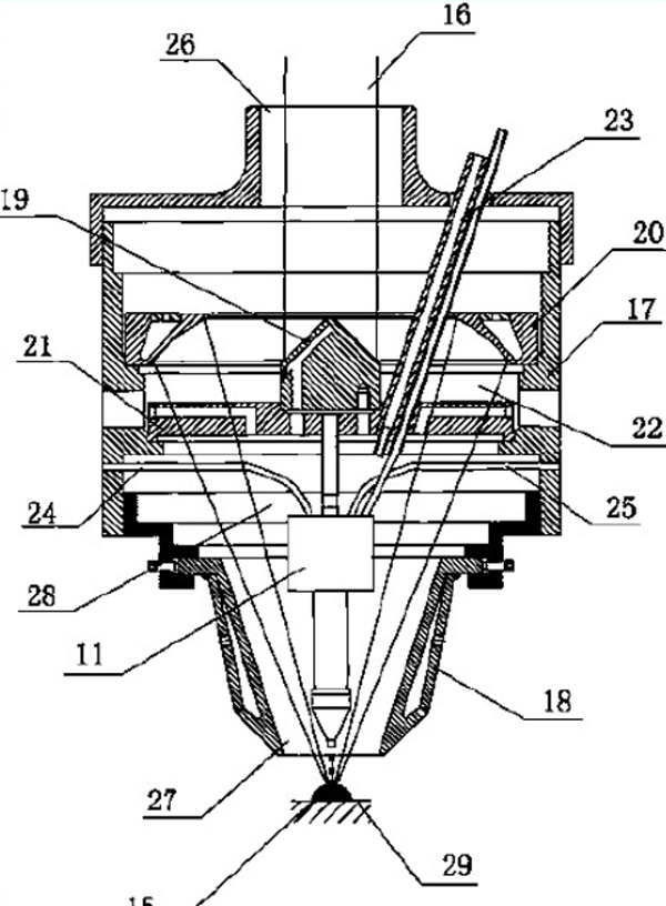

为了解决这些问题,中国科学家发明了同轴送粉装置,将送粉装置、保护性气体喷射装置和高能激光器全部集成在一个主轴上面。
打印机工作时,送粉装置把粉末堆积在需要打印的区域,高能激光器扫描烧结的同时,保护性气体直接覆盖在打印区域上,可以防止打印区域被氧化。
(同轴送粉装置示意图)
