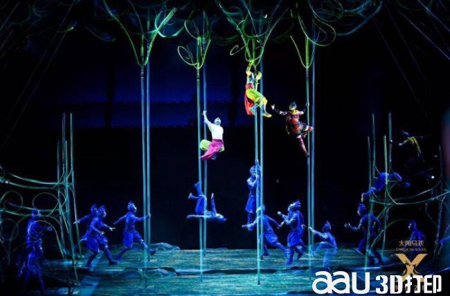

从2019年7月至今,享誉国际的加拿大太阳马戏在亚洲唯一驻场秀于杭州新天地太阳剧场上演“X the Land of Fantasy”《X绮幻之境》以来,持续收获好评如潮,获得热烈反响!本篇文章将解密广州形优联合太阳马戏舞美团队部分3D打印技术应用细节!
《X绮幻之境》是目前太阳马戏所有演出剧目中,投入创作人员最多、制作费用最高、参演阵容最大的一场视觉盛宴。无论从舞台设计、到整体布景搭建,巧妙切换的布景、大幅立体投影等特效组合,使整个场景有如仙境般虚幻缥缈,配合演出人员高超的艺术表现力,可称全球马戏演出的巅峰之作。
而这次舞台的核心道具就是这片 420 平米的“森林”,震撼人心的表演效果和绝伦画卷就在这片森林上徐徐展开。在舞台布景的制造和搭建中,加拿大布景团队碰到的挑战是,以往舞美道具基本都是静态展示,不与演员产生任何接触,这类应用无论是节省成本的 SLA 还是其它增材减材技术,完成道具模型构建即可,对材料没有太多要求,但太阳马戏的灵魂是运动中的杂技表现,演员与道具是互动和摩擦甚至碰撞的,这需要道具兼具极佳材料性能与制作拼接技巧!
太阳马戏杂技专业演员穿插运动在道具场景之中,同时需要“森林的树枝”耐用且轻便,便于布景人员搬运与组装来快速转化表演场景。最重要的是,3D打印的舞台道具必须能承受与表演者的碰撞与摩擦,同时需要足够的张力、韧性去面对快速的冲击,让演员在3D打印道具中完成杂技表演。对道具质量的挑战转变成了对成型材料和更大成型尺寸减少拼接的技术要求。
