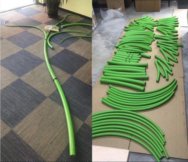

在舞美和道具的供应商选择上,太阳马戏团委托了三家不同技术类型的服务商予以项目响应,以交付其中最长的一根3.7米的“树枝”为技术评测标底,广州形优科技(形优制件社)提供的此测试样品一致通过了加拿大七人小组技术评定团队的全票肯定、确定为全剧场舞美与道具唯一供应商!
广州形优科技专注于 3D 打印解决方案 12 年,满足客户“从设计验证到按需制造”的全流程需求。自营亚太区最大的 Stratasys 打印制造交付中心,配备了超过50台 Stratasys 工业级 3D 打印机。
为了在搭建时尽可能还原设计师的原稿设计,形优科技决定采用 Stratasys Fortus 900mc来打印实现了舞台道具、减少拼接。“森林”的根部粗壮,采用了 Stratasys 高刚度的 FDM Nylon 12cf (尼龙12加35%长丝碳纤维)材料进行打印,一次成型长度990mm,这种复合材料完全替代铝合金材料,兼顾轻量和坚固,适合用于耐磨损耐冲击且轻量的高性能部件。
中上部位的“森林树枝”需要同时满足坚固并具有柔韧性,形优采用 Stratasys 韧性和冲击强度极佳的 PC-ABS 热塑材料打印来满足这一部件特性。
part_art_Stratasys_2
顶部树枝的需求是带有硬质材料需求的同时,必须保障足够的轻量化,形优采用 Stratasys ABS-M30材料来应对需求的同时, 通过力学分析与配重设置,将内部结构优化为蜂窝状模式,通过稀疏内部来减重,比加拿大技术团队要求的配重要求基础上,还大大降低了15%,极大的改善了整条树枝的软件模拟配重与应力分布!

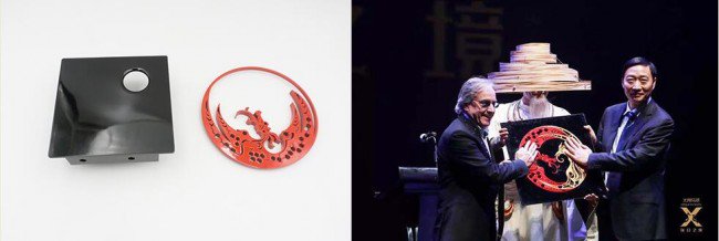

象征东西方世界的龙凤印章
