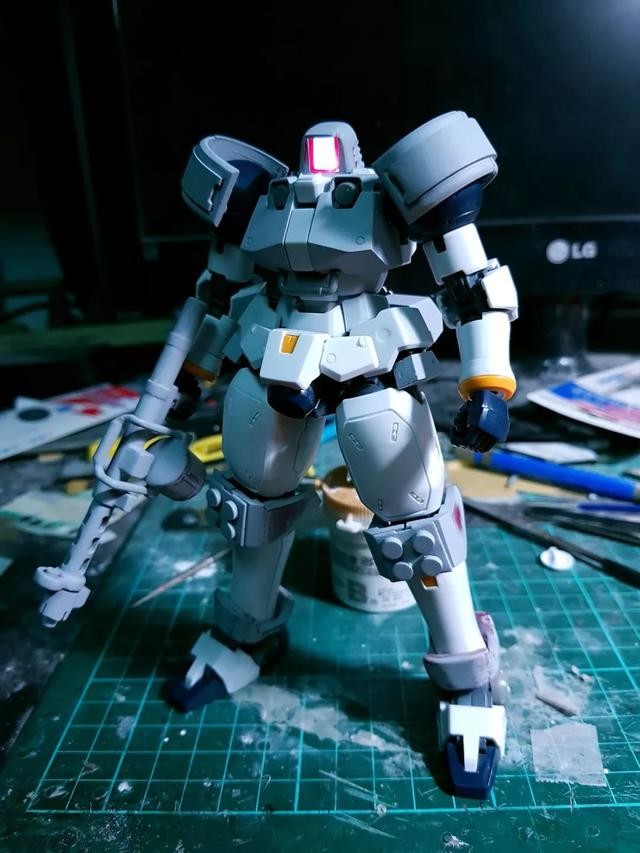

胸部比较好处理,先搞定胸部,脸则就先用补土填平

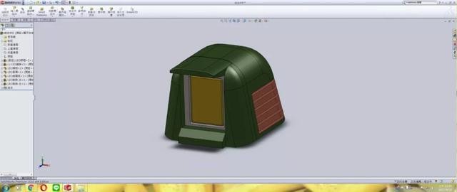

最后决定用3D打印 边学边画

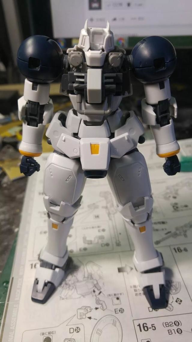

身上只有MG托尔吉斯很多尺寸根本不知道,于是就拿起游标卡尺量托尔吉斯的尺寸以及在萤幕上测量ROBOT魂图片的尺寸跟托尔吉斯做比例换算再加上脑补。

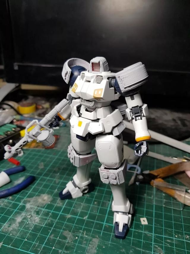

请友人用FDM帮忙列印零件,友人再三提醒,零件太小细节会印不出来!没事!只要印出轮廓就好了。

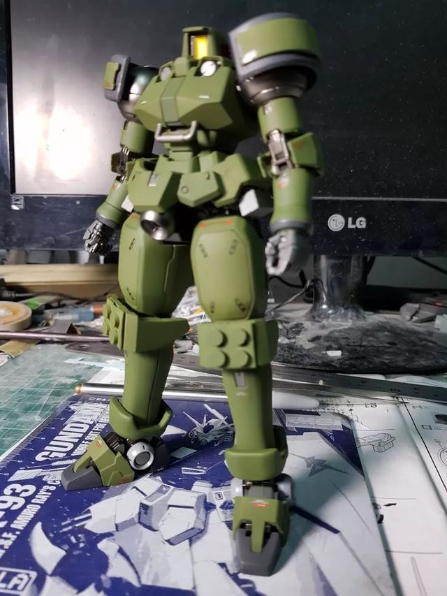

3D打印高达模型各个零部件,忘记参考哪一张图片,膝盖比较像乐高,满是条纹的零件表面
模型制作过程艰难

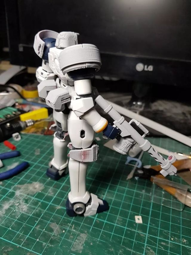

期间发现尺寸算错了…但又没有机器无法重印,也不好意思麻烦朋友帮忙重印,只好手动修模……而且尺寸太小所有的卡榫都剪掉重做!PLA印出来的零件很难刻线!只能用锯子锯掉一些肉再用补土填平才能刻出比较完美的直线!

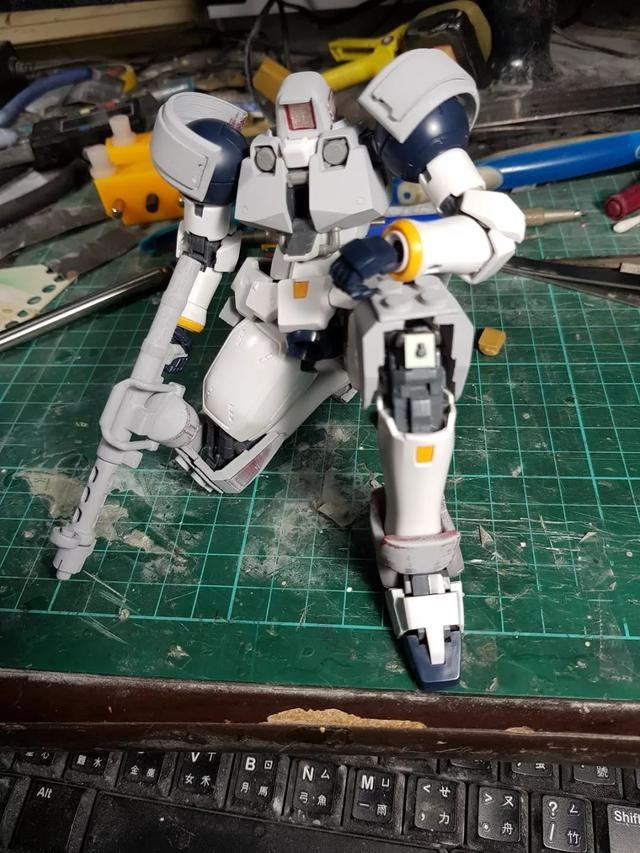

MG版的空间太紧凑…
MG版的空间太紧凑…根本找不到放电池的地方,只能外褂了。除了降落伞背包想不到任何简洁的方案了…
完成的当下真的有点小感动...

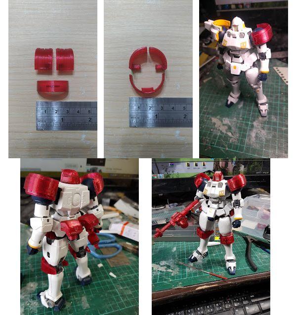

侧裙甲的黑色零件本来是要遮住原本的球型卡榫,为了可以放便替换成托尔吉斯女武神样式。但最后成了尊神像...根本不想替换零件...于是就把球型卡榫给剪了...

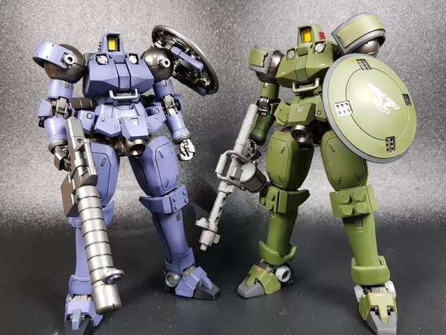

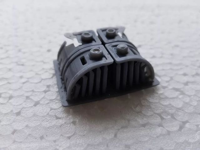

由于上次制作陆战里欧因为列印方式和材质的关系,导致制作速度缓慢,为了加快制作速度开始看光固化成型的SLA机器。
还没开始印LCD就被压爆了…马上损失个四千元...
经过两星期的各种变型各种失败以及各种浪费...终于渐渐好转...
开始有零件可以使用了!
几乎每个零件都重印超过两次以上。尤其是肩膀的部分,重新画了三次...重印十多次...最后的版本是喷漆前决定再次重新制作,忘记拍灰模照片。
乐高膝盖也重新印制

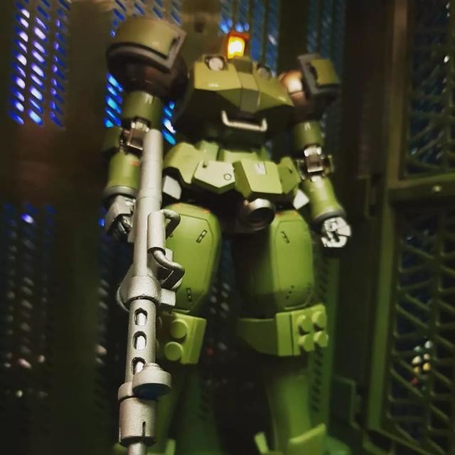

这宇宙用里欧本来是没打算做发光机构的,因为陆战里欧做了降落伞背包造型的电池盒几乎没用到,基本上摆入展示盒成了尊神像,也不会没事打开展示盒拿起神像,开灯,摆好神像,盖好盖子…关灯则是倒过来的流程,十分的麻烦,而且两颗LR44电池一下子就没电了…
开灯
所以就把展示盒钻两个洞,从预设的电池槽再拉两条线出来接上背包这样就能轻易方便的开关灯了,宇宙用里欧当然也就顺便接上LED了。

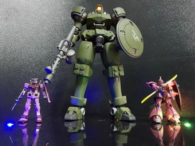

陆战里欧制作了十个月...宇宙只花了两个月左右!效果十分显著!
完整版

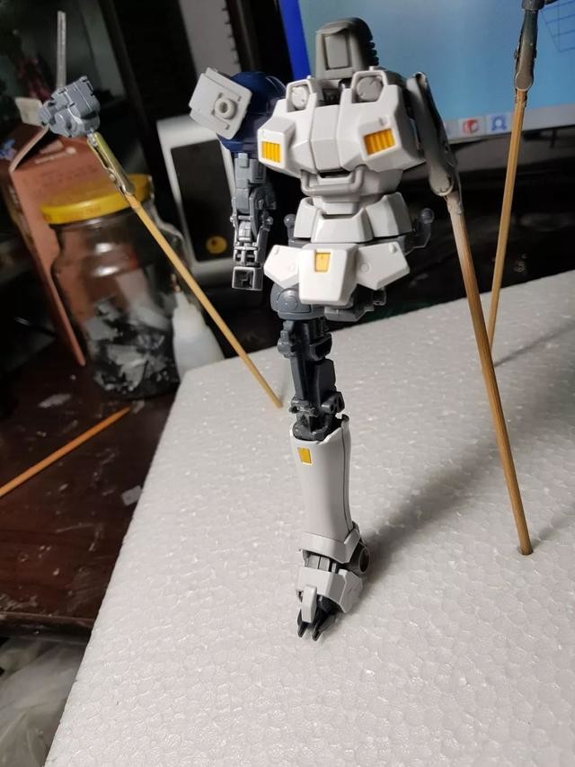

这个作品真的算是真爱了,对动漫人物非常了解才能这样做出来吧,整体零件多且小,遇到小零件用喷涂的方式,使用双面胶随便贴在一些平的东西上,再把无法夹的零件粘上去喷涂,非常实用。
