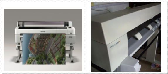

图2 产品设计图用绘图机
图2是产品设计图纸用的绘图机。打印机与绘图机基本相同,目前中国打印机(绘图机)用的基本上国外品牌。国内原来有“实徳”品牌的打印机已经不见踪影。图1、图2为平面打印机,也叫2D打印机。

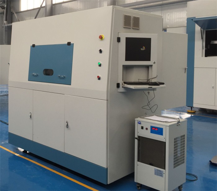

图4 工业用3D打印机外形
图4是工业用的产品设计出样件,有的可以是产品功能件,或是用于模具生产,也可以是工业品展示件。

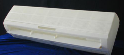

图5 挂式空调零部件及组装成品
图5是工业用3D打印机打印出空调零部件和成品。

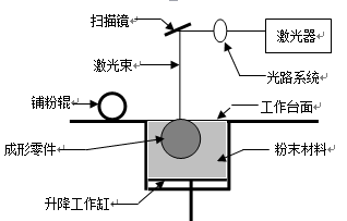

2D打印的结果是平面的,基本原理大家都知道了,X-Y轴运动而成,3D打印机工作原理在2D基础上,X-Y-Z轴运动而成,使之由点到线,由线到面顺序凝固,完成一个层面的绘图作业,然后升降台在垂直方向移动一个层片的高度,再固化另一个层面。这样层层叠加构成任意复杂结构的三维实体模型。具体介绍如下:
①3D打印机结构示意图
3D打印机结构示意图见图6。
越来越多的新能源车企为什么要采用3D打印技术?
图6 3D打印机工作原理

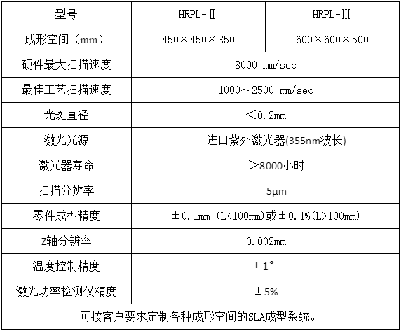

②3D打印机实例参数

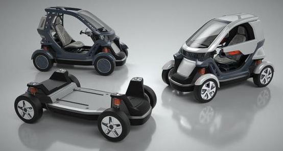

3D打印部分车型的零部件产品,见图8。
图8 3D打印技术生产新能源的车型
