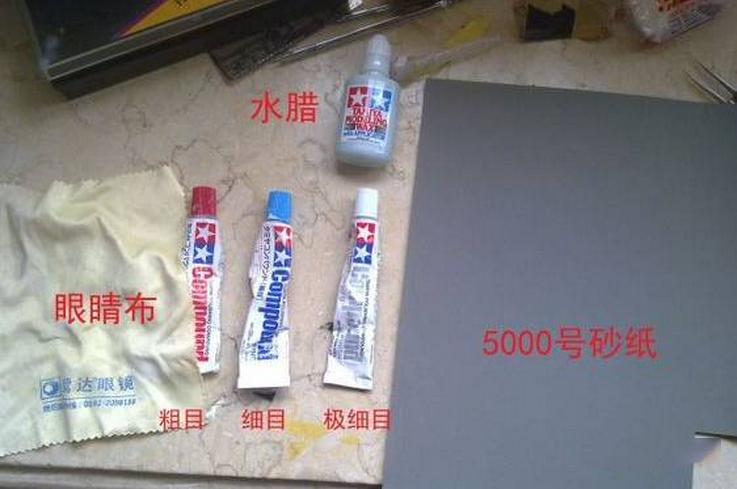

第1步: 准备工具材料
我们要准备以下工具:布(眼镜布、破衣服、卫生纸均可),打磨膏(粗目、细目、极细目) 5000号砂纸,水腊。这些工具模型店、淘宝均有销售。

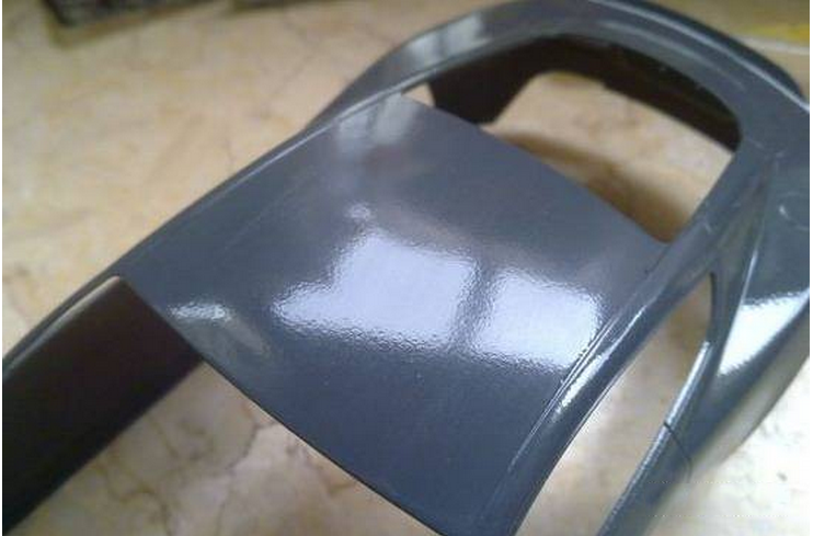

光油干燥后,表面会出现像橘皮一样的褶皱,抛光的第一步也是最最重要的一步,就是将这些橘皮磨掉,将表面磨平滑。这一步的成败,也就决定了这次抛光的成败,所以一定要用心来完成这一步。

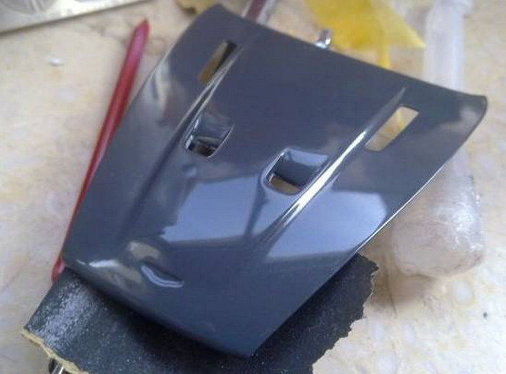

第3步: 水砂纸打磨

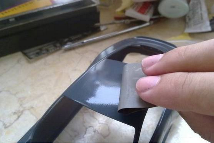

将砂纸沾水,为什么要将砂纸沾水呢?
有两点,一是因为砂纸是5000号,非常细,在不沾水的情况下,磨个一两下就光了,没有效果了;二是即使是5000号砂纸不沾水,在打磨的时候还是会出现划痕,伤害到光油表面。

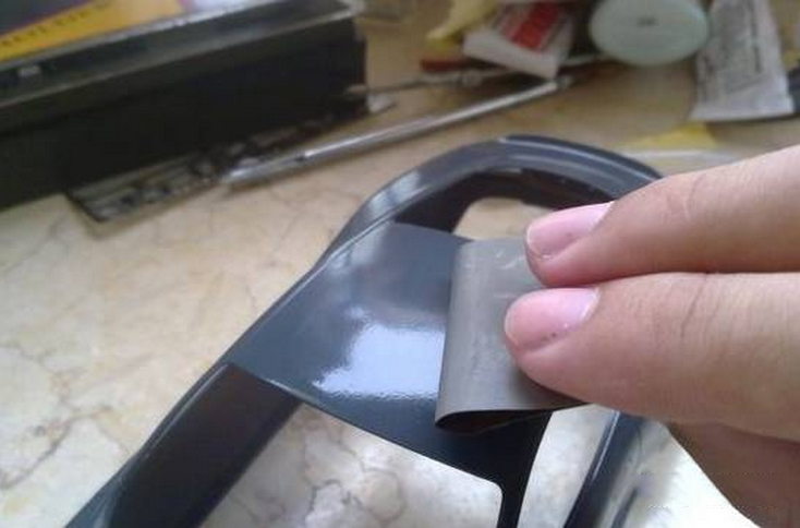

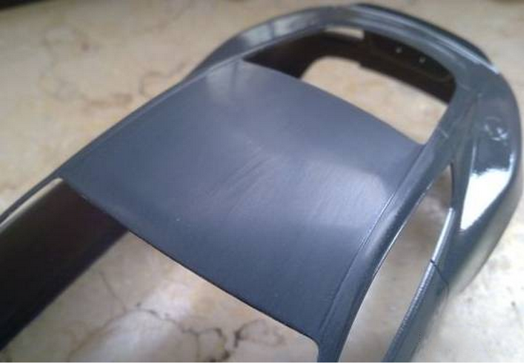

沾水后就可以开始打磨了,打磨的时候力度不要太大,可以画圈式磨,也可以平行的来回磨。

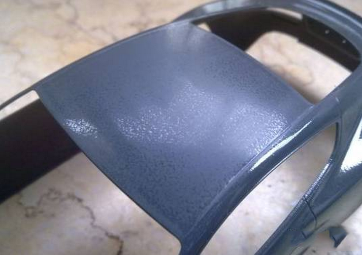

磨了一点的时候,大家可以看到表面凹凸不平,继续磨。
打磨完成! 只要磨到表面光滑平顺就可以了!!

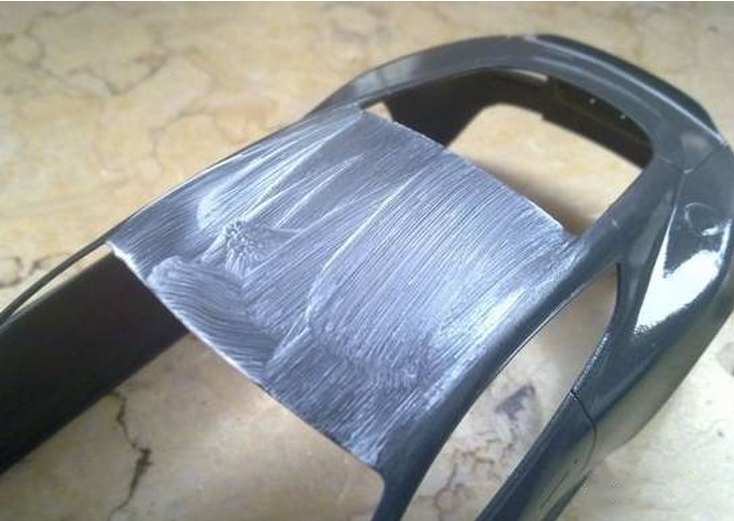

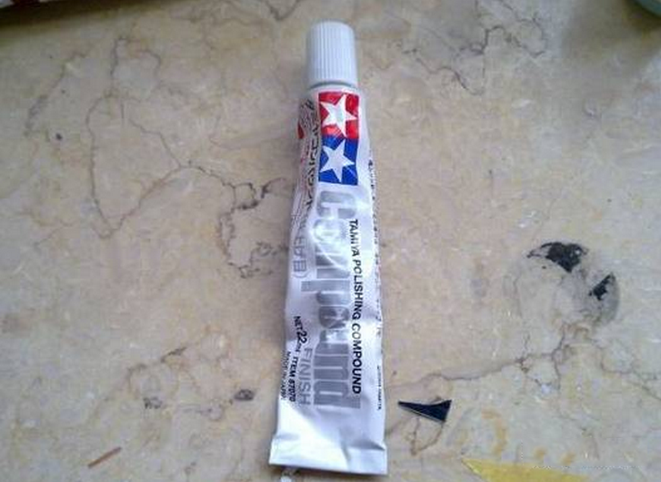

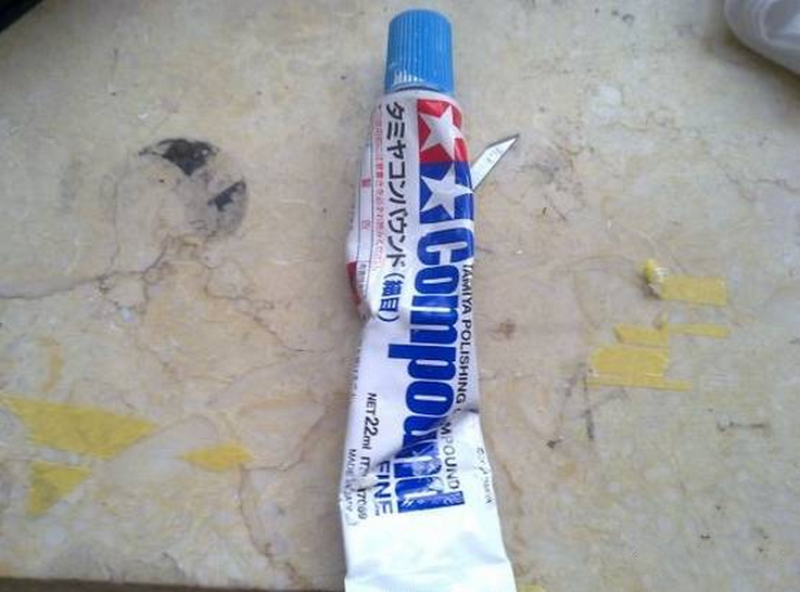

第4步: 粗目打磨膏
然后就要开始制作抛光了,首先登场的是田宫的粗目打磨膏,也叫做抛光膏。

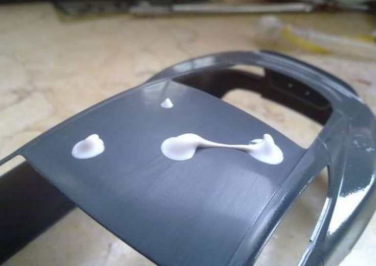

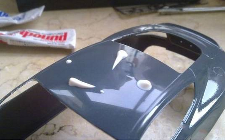

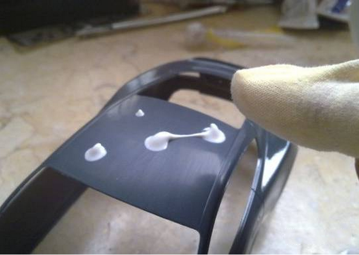

挤一点到需要打磨的地方,是不是很像牙膏?

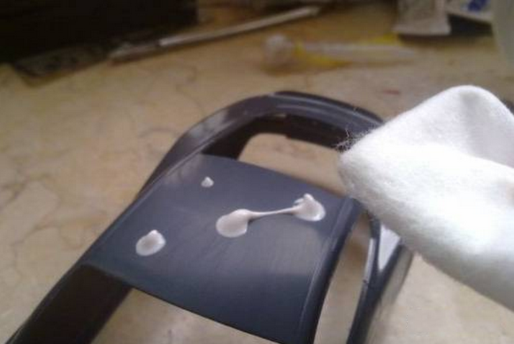

然后用布来回打磨。
也可以用别的布料,或者纸巾。

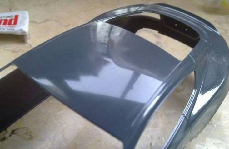

来回的磨,也可以画圈式的磨,想怎么磨就怎么磨,直到打磨膏被磨完 。

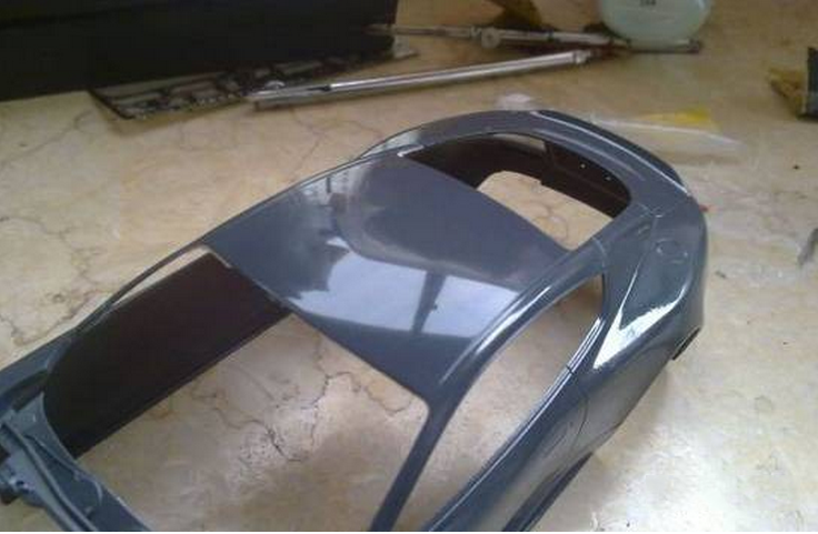

粗目磨完的效果,已经可以看到一点光泽了。

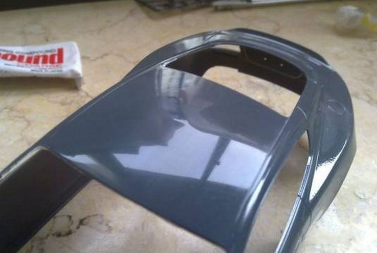

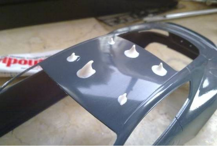

第5步: 细目和极细目打磨膏
然后登场的是细目,打磨方法和粗目一样。
细目磨完的效果,比粗目更亮了。
接着是极细目,打磨方法同上。
极细目磨完的效果 已经接近镜面效果了。

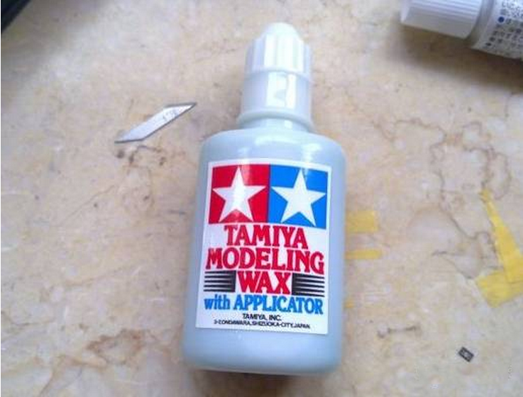

第6步: 水蜡抛光
最后一步,上田宫水蜡,只要几滴就足够整台车模抛光用了。至于效果嘛,大家看图吧!使用方法和打磨膏一样,此乃神物啊!!

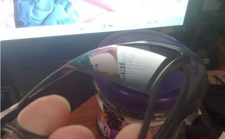

上完水腊的效果,镜面就此完成!!
看这倒影。镜面就是镜面啊~~~

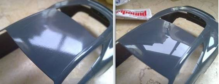

第7步: 效果图
最后来一张抛光前和抛光后的对比。
