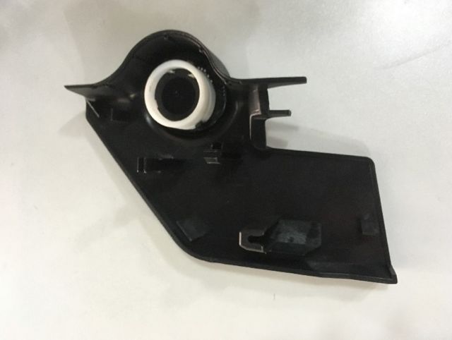

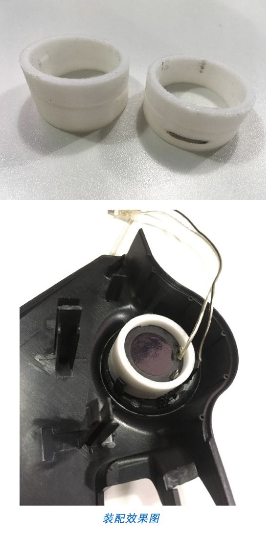

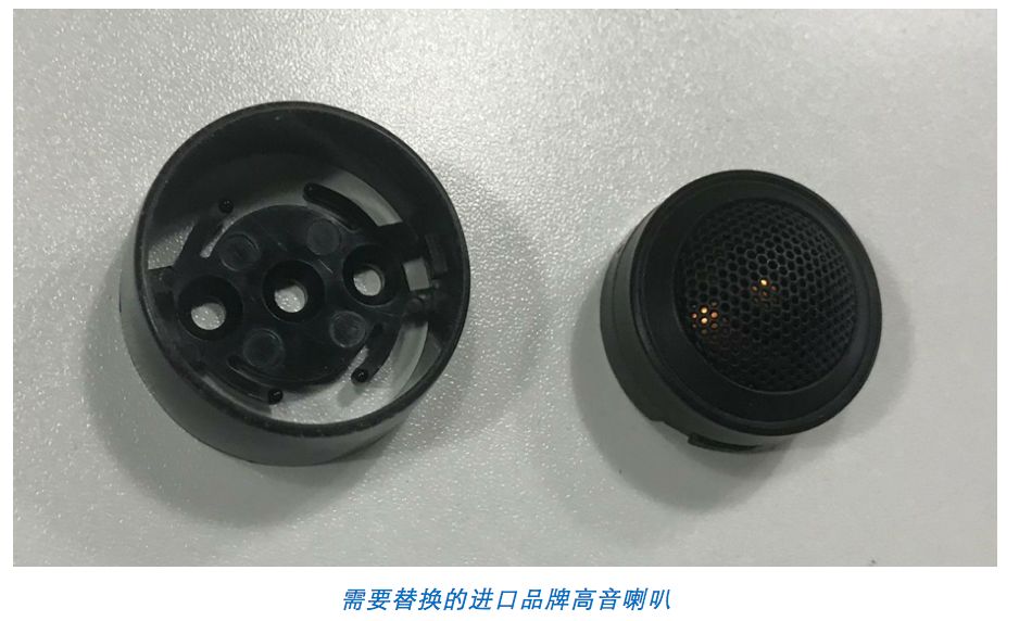

但是由于该喇叭的外径与现有车型抓钩尺寸不匹配,下图白色转接环就是我们需要的。

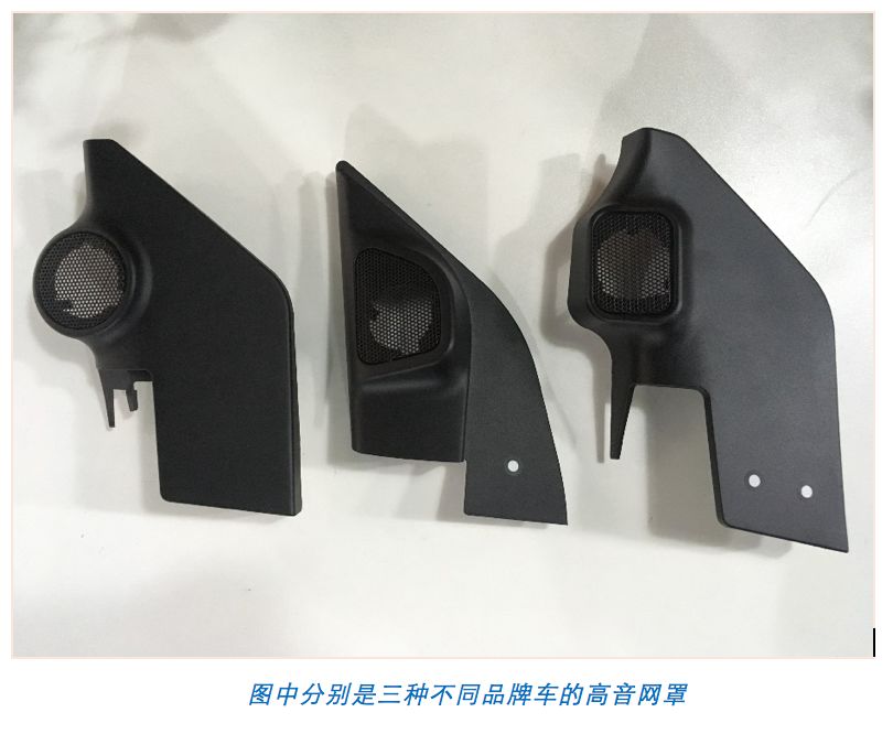

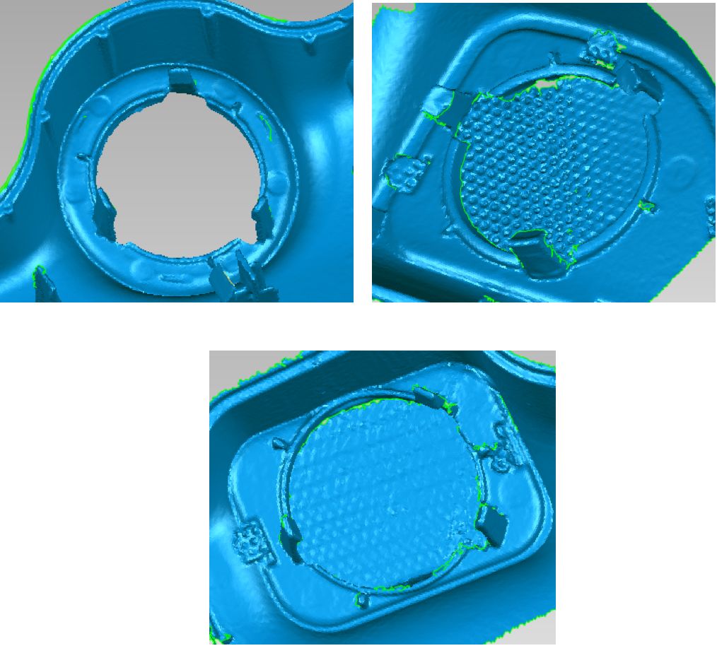

首先,分别扫描采集三款高音网罩数据 (扫描仪HandyScan700),使用扫描仪获取模型数据,方便快速、数据还原性高,同时免去了人工测量抓钩内径不好操作的不便。

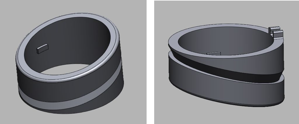

因为车型不同,固定高音喇叭的抓钩内径和高度都不一样,那么只需做一个能同时适配几种车型的转接环就可以解决这个问题。
最后,通过对数据的测量,发现各个抓钩尺寸偏差很小,并且抓钩部分也有一定的弹性从而设计出了一个折中的值,去满足三款不同的车型网罩。
最终设计的模型,得益于3D打印的快速制造,我们很快就能制作得到测试模型。通过装配测试,改进转接环外径,最后确定了最匹配的那一款。(同时满足三款车型)

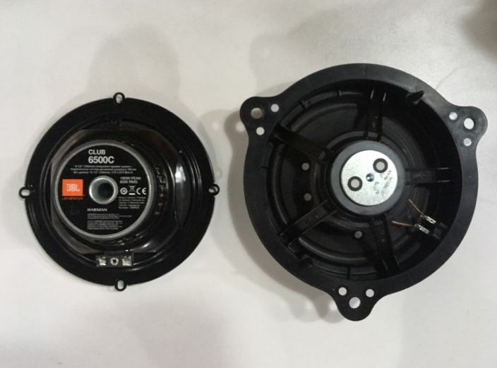

替换的进口音响厚度厚于原配音响,但为了能很好的装进车门要保证音响和连接盖的装配总高度不变。

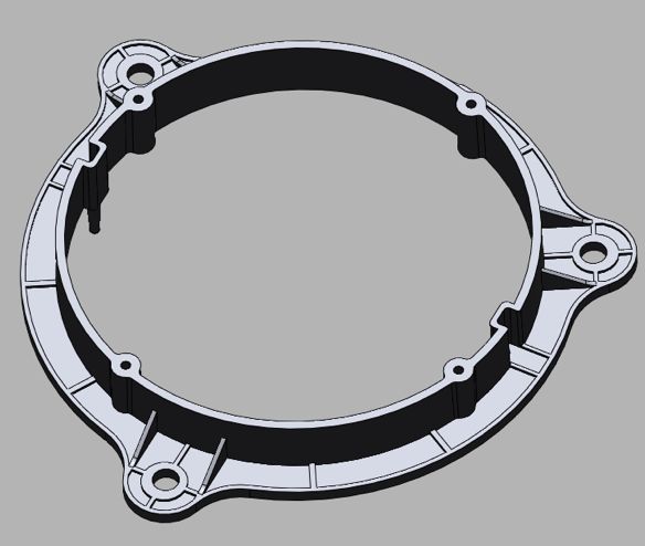

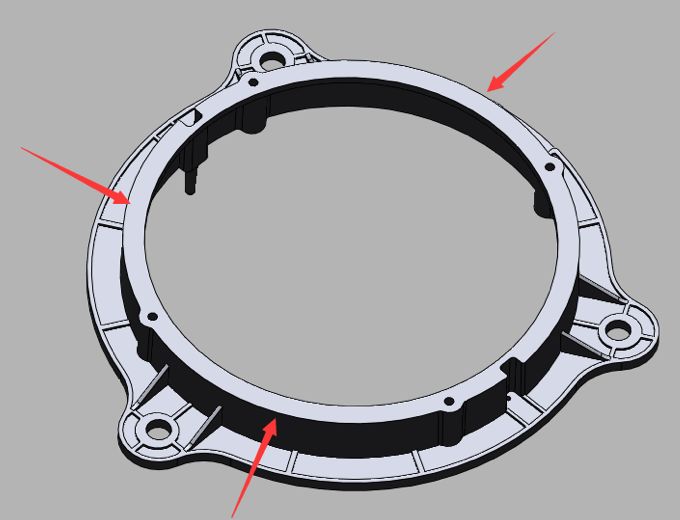

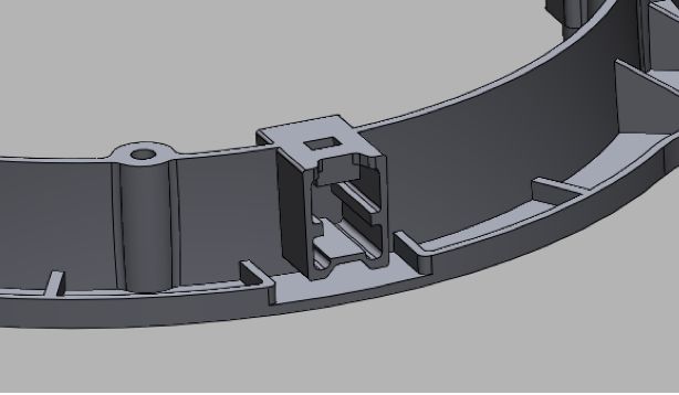

原装的电线接口使用了一体式结构(如下图),客户想改成分体式的插口结构。
设计步骤:

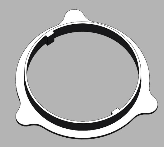

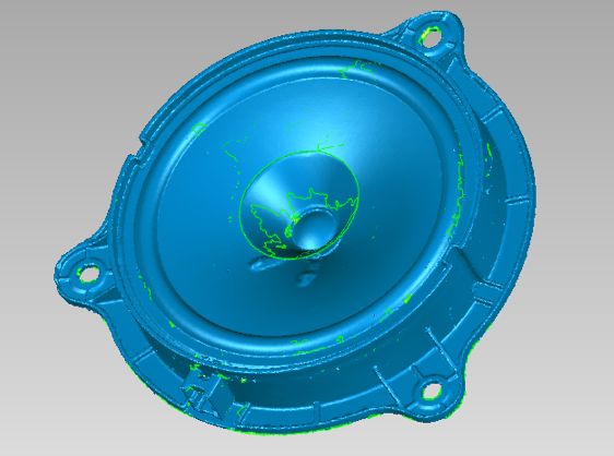

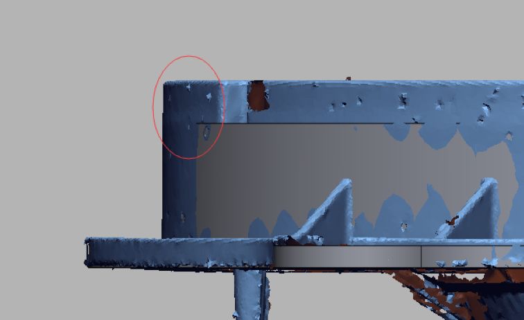

使用HandyScan700采集原配连接盖数据
在扫描数据基础上做逆向设计,改进点:连接盖总高度降低

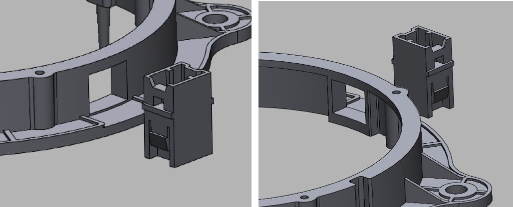

孔特征和筋板特征设计
针对进口音响在连接处加宽加厚
重新设计插口结构

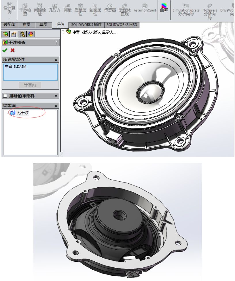

软件装配模拟检查干涉

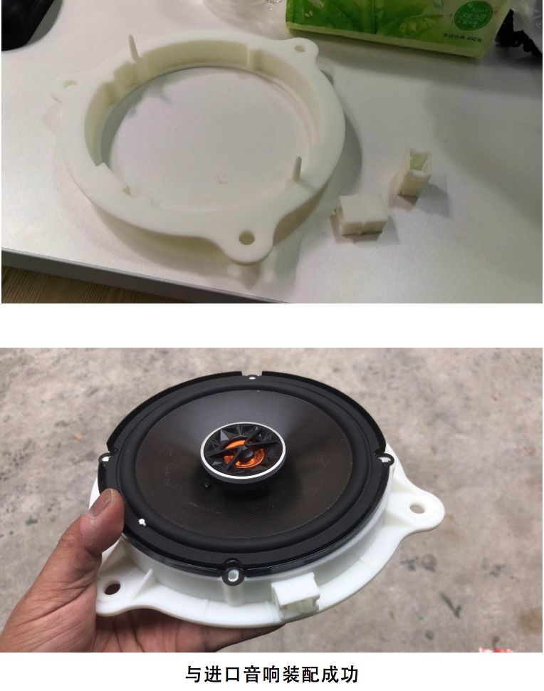

3D打印连接盖
这一成功的案例正是从三维扫描到逆向设计再到3D打印的完整应用。客户对设计过程和打印结果都很满意。目前个性化定制的需求也在日益增多,相信三维扫描、3D打印会发挥其重要的作用,为个性化需求提供定制化服务。
