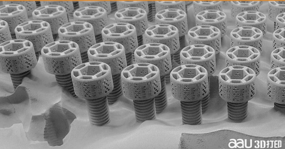

Digital Metal 是金属粉末材料生产上 Höganäs集团公司旗下的企业,Digital Metal推出了粘结剂喷射技术的金属增材制造设备:DM P2500。DM P2500,使用粘结剂喷射工艺制造零件,粘结剂为环氧树脂,由喷嘴根据部件的几何形状精确地喷射粘合剂,层层粘结材料,该过程一直持续到零件完成。整个打印过程以受控的方式进行。最后,在烧结炉中将粘结剂烧掉以获得纯粹的金属零件。
23031L355-0.jpg图片来源:Digital Metal
在生产中,粘结剂喷射系统是精确和可重复的,DM P2500能够以35微米的分辨率制造非常小的精确零件。根据Digital Metal,烧结过程后一般具有Ra 6.0微米的平均表面粗糙度,对于许多最终用途的部件和特征来说足够细。由于表面粗糙度很细,所以可以将很多零件一次性3D打印完成,而不是将其组装成多个部件,后处理过程包括喷砂和抛光,这些可以在必要时进一步提高表面光洁度。
Digital Metal迄今已有三种材料包括316L和17-4PH不锈钢,以及Ti6Al4V钛合金。

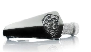

Digital Metal 为瑞典跑车制造商 Koenigsegg 制造了一款跑车挡风玻璃清洗喷嘴。
Digital metal automotive 1
图片来源:Digital Metal
Koenigsegg 跑车是静心手工制作的,每一个细节都会围绕着提升车辆性能这一个目标。 因此即使是挡风玻璃清洗喷嘴这么一个看似微不足道的零件,Koenigsegg 对其功能和外观也有着极高要求。这款使用粘结剂喷射3D打印制造造的零件,在设计时极具巧思,喷嘴内部采用了性能增强功能的设计,零件外部市面中带有公司的logo。
