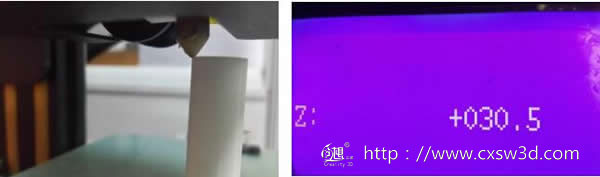

  a.3D打印机回原点过程不会撞到模型
  让3D打印机自动回原点,然后后先用移动轴→1mm命令将Z轴抬高到高于模型断面5-10mm(断面指模型打印失败后的已打印完成的最高面)处,再移动X,Y轴至模型打印路径上空。为防止移动量过大撞上模型,改用移动Z→0.1mm命令,将Z轴慢慢往下移动至刚好碰到断面,并记录此时显示器上显示的Z轴数值,如下图所示
3D打印机手动断电续打教程
  b.3D打印机自动回原点过程中会撞到模型
  用尺子测量模型Z轴高度,并记录高度数值
  注意:完成此测量步骤后不要关闭打印机电源,且要将喷嘴移开不要碰到模型,避免喷嘴粘在模型上,并将喷嘴温度降低!

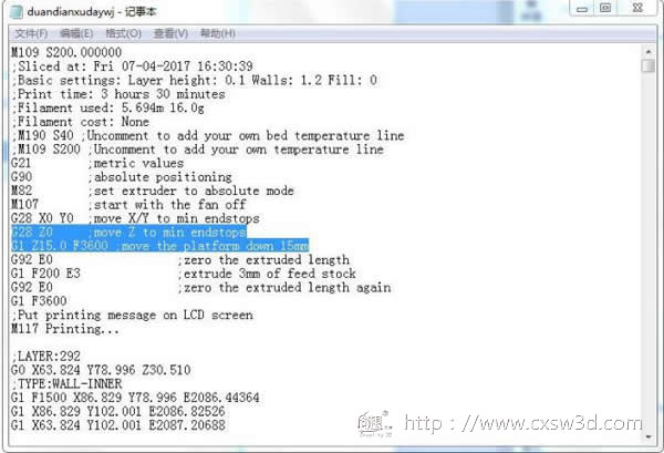

  2.打开切片文件
  将原来的.gcode格式切片文件复制保存一份副本备用,再用记事本方式打开模型的切片文件如下图所示:

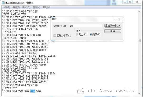

  3.查找Z轴高度值
  编辑→查找内容:Z30,查找下一个,直到查找到最接近30.5的那一个数值,如图查找到的数值为30.510为最接近30.5的数值位置。如下图所示
3D打印机手动断电续打教程

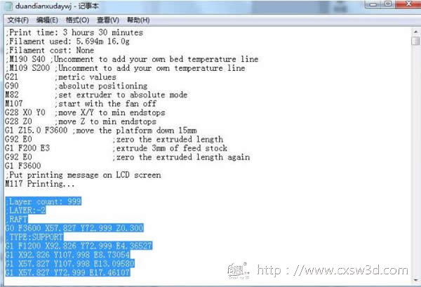

  4.删除已完成代码
  将“layer292”以上的内容删去,删除上限见下图,基本是LCD显示状态的语句之下,注意不要删掉启动代码,一会儿要改
3D打印机手动断电续打教程
  5.删除Z轴归零和起始代码
  既然是断电续打,也就是说Z轴肯定不能归零,否则喷头打到工件,所以要删掉G28Z0这行代码。同时删掉下一行代码,下一行代码G1是启动时先抬高Z轴喷头的指令,如图删掉下图选中的两行代码。
3D打印机手动断电续打教程

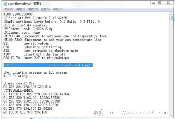

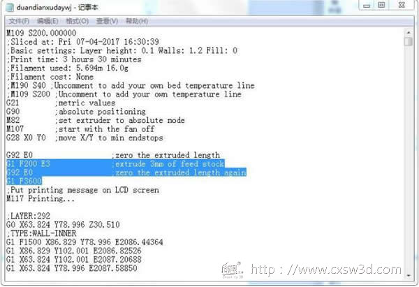

  6.G92手动定义高度指令
  再下一行,是G92指令,这条指令非常有用,也至关重要。G92指令可以定义当前喷头,这样我们就可以手动调节打印机到断电的高度然后给个G92指令让机器知道此时喷头个高度,同时挤出轴E也是有当前断电时的状态。可以看到下三行是启动时E轴的启动代码,也就是关于挤出机的初始化代码,此时我们一般不需要这三行代码,手动测试挤出是否正常,一般情况下,电机断电,手能够轻松将耗材送入,挤出头能顺利挤出耗材即可。可选则删除下图选中的代码,也可不删。
3D打印机手动断电续打教程
  保留一行G92E0,如下图所示
3D打印机手动断电续打教程

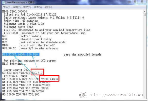

  7.设置喷头起始坐标
  将其改为G92E2086.44364后面加上Z30.510注意中间有空格,此时机器就知道了当前喷头,注意无论实际喷嘴在哪,机器都强制认为喷嘴开始时在E2086.44364的位置。这样就省略了Z轴归位的麻烦。如下图选中所示
3D打印机手动断电续打教程
