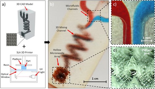

新的系统也正在开发用于“剂量”的系统,使患者可以同时接受多种药物。微流体技术和创新的药物输送系统使该过程更经济,更简单且更不易出错。这项研究通过“精细的空心微针设计”,通过单步立体光刻(SLA)印刷了支持微流体的微针设备,从而形成了精巧的微针阵列。据中国3D打印网了解,这种体系结构允许调节输入流体溶液的流速,以便在未来基于组合疗法的应用中促进可编程药物的输送。SLA 3D打印有很多好处,研究团队的任务是进一步完善该研究的过程,创建新的微针设计和打印设置。
支持微流体的空心微针设备的3D打印
支持微流体的空心微针设备的3D打印。 (a)具有代表性的启用微流体的微针设备的CAD模型,作为SLA打印机的输入。 (b)具有三个微流体入口的印刷设备,这些入口汇聚到3D螺旋腔和空心微针阵列出口中。 (c)入口交汇处的特写,可以看到红色,透明和蓝色染色溶液流的汇合。 (d)中空微针阵列的特写。
该研究团队能够使用IIa类生物相容性树脂在2.5小时内一次印刷最多12个设备(尺寸为1.5××1.2××3.1×cm)。

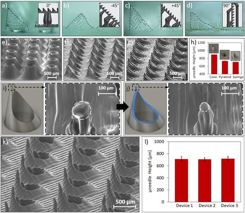

 3D打印空心微针阵列的表征
3D打印空心微针阵列的表征。以(a)0°,(b)-45°,(c)+ 45°和(d)90°角打印的剪切圆筒微针图像,带有轮廓轮廓(插图显示相应的打印设置)。 (e)圆锥形,(f)金字塔形和(g)基本的注射器形针头阵列的SEM图像。 (h)每个设计的平均针高(每个阵列25个微针的子集)。 (i)注射器形设计的CAD模型和尖端的SEM图像(曲率半径约为50μm)。 (j)细针头注射器形设计的CAD模型(附加功能突出显示)和针头的SEM图像(曲率半径约为25μm)。 (k)尖端微针阵列的SEM图像。 (l)跨三个独立的细尖端微针阵列的平均微针高度(每个阵列25个微针的子集)。误差线表示±标准偏差。
扫描显微镜在阵列的设计和3D打印方面均显示出成功。

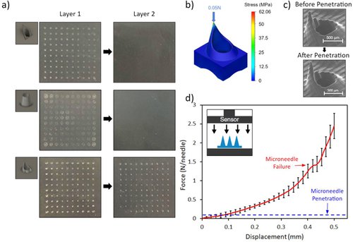

  3D打印的微针机械特性:穿透和失败
3D打印的微针机械特性:穿透和失败。 (a)在施加力为5 N的情况下,穿过两层封口膜对锥形,锥形和细尖注射器形微针阵列进行穿透测试。 (b)细头注射器形微针的机械仿真,可视化尖端处最大应力的出现。 (c)穿透测试之前和之后的微针的SEM图像(无尖端故障)。 (d)3××3的注射器形微针阵列的轴向力与位移曲线。记录了破坏点和穿透力。插图显示了压缩测试设置。
渗透和断裂测试证实了微针在实际应用中的机械强度。使用我们设计的方案印刷了一个示例性的启用微流体的微针设备,该设备可促进多种流体在不同流速下的均匀混合,然后经皮输送混合溶液。将各种流速比与有色染料溶液进行比较表明,可以控制溶质的相对浓度。研究人员总结说,猪皮肤上的三种荧光染料模型药物溶液的离体共聚焦激光扫描显微镜进一步证实了该平台的透皮药物调制和递送能力。

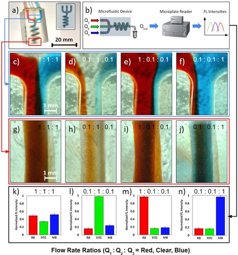

3D打印微流体体系结构的混合表征。
3D打印微流体体系结构的混合表征。 (a)插图中带有SLA打印的SLA打印的微流体混合体系结构的照片。 (b)溶液浓度定量方法示意图。 (c)–(f)在红色,透明和蓝色染色溶液(Q1:Q2:Q3)的各种流速比下,3D螺旋腔室入口结的显微图像。 (g)–(j)在相应的流量比下3D螺旋腔室出口的显微图像。 (k)–(n)从出口获得的溶液中存在的若丹明B(RB),异硫氰酸荧光素(FITC)和亚甲基蓝(MB)的归一化荧光(FL)强度。误差棒表示±标准偏差(n = 3)。
