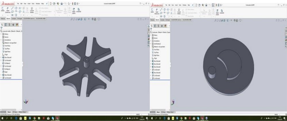

为了创造价格合理且功能强大的机构,如弹簧,轴承,离合器齿轮和滑块,3D打印材料被用于日内瓦系统最合适的机械性能。为了获得关于位置和速度特性如何随着马耳他十字架中的槽数变化的理论印象,使用MATLAB建立了数学模型。根据研究计算结果,该团队决定在设计中加入六个插槽。该设置还旨在允许快速更换机械部件。然后,通过切片程序ReplicatorG处理日内瓦运行机制。
马耳他十字架的CAD模型
 马耳他十字架的CAD模型。图片来自布加勒斯特大学的Politehnica。

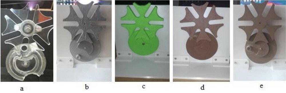

3D打印日内瓦系统的材料研究
使用FFF / FDM打印机,马耳他十字架和曲柄使用以下材料进行3D打印:有机玻璃,PLA,ABS,PLA +铜和PLA +青铜。在所研究的五种材料中,该研究得出结论结果表明ABS和PLA +铜具有适用于机械工程应用的性质和特性。ABS具有重量更轻的优点,使其适用于需要低质量的应用。同时,使用这些材料可以大大减少噪音和振动,这是日内瓦系统的典型问题。
图片显示了使用不同材料的日内瓦系统:a)PMMA b)PLA c)ABS d)PLA +铜e)PLA +青铜
 图片显示了使用不同材料的日内瓦系统:a)PMMA b)PLA c)ABS d)PLA +铜e)PLA +青铜。照片来自布加勒斯特大学的Politehnica。
