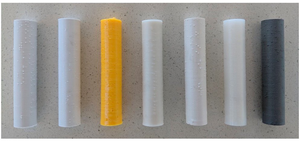

小型燃料颗粒,从左到右:ABS,PLA,PETG,PP,ASA,尼龙和AL
小型燃料颗粒,从左到右:ABS,PLA,PETG,PP,ASA,尼龙和AL。照片来自JCU。

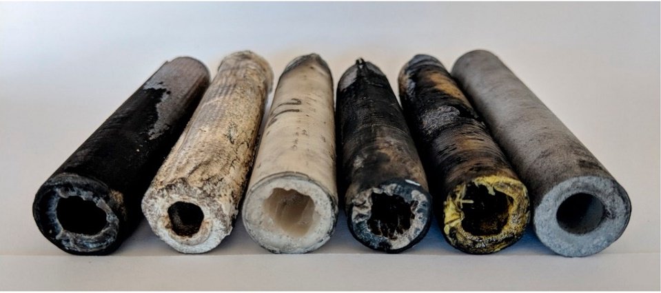

燃烧口比较,从左到右:ABS,PLA,PP,ASA,PTEG和A
燃烧口比较,从左到右:ABS,PLA,PP,ASA,PTEG和AL。照片来自JCU。

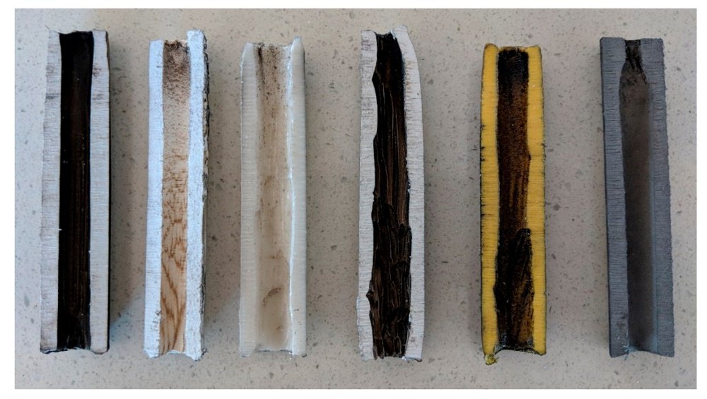

每个不同的小规模燃料颗粒的横截面,从左到右:ABS,PLA,PP,ASA,PTEG和AL
每个不同的小规模燃料颗粒的横截面,从左到右:ABS,PLA,PP,ASA,PTEG和AL。照片来自JCU。
