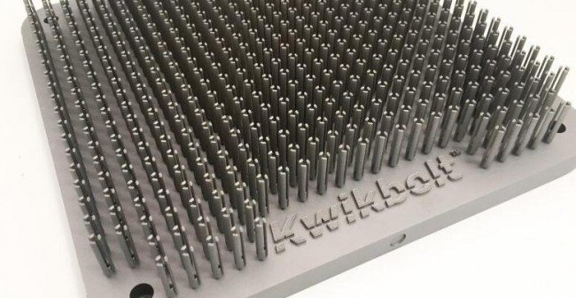

3D打印紧固件部件
3D打印紧固件部件,来源:Renishaw

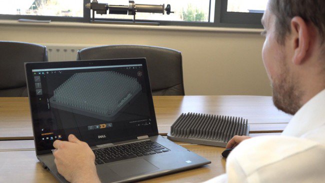

在QuantAM 软件中进行3D打印准备
在QuantAM 软件中进行3D打印准备,来源:Renishaw
Frazer-Nash通过最新投入使用的Renishaw AM 400 选区激光熔化3D打印设备为Kwikbolt生产定制紧固件。通过增材制造工艺Frazer-Nash 能够根据Kwikbolt 每个航空航天客户的要求生产定制组件,并且成本和交期相比传统加工工艺更有优势。
