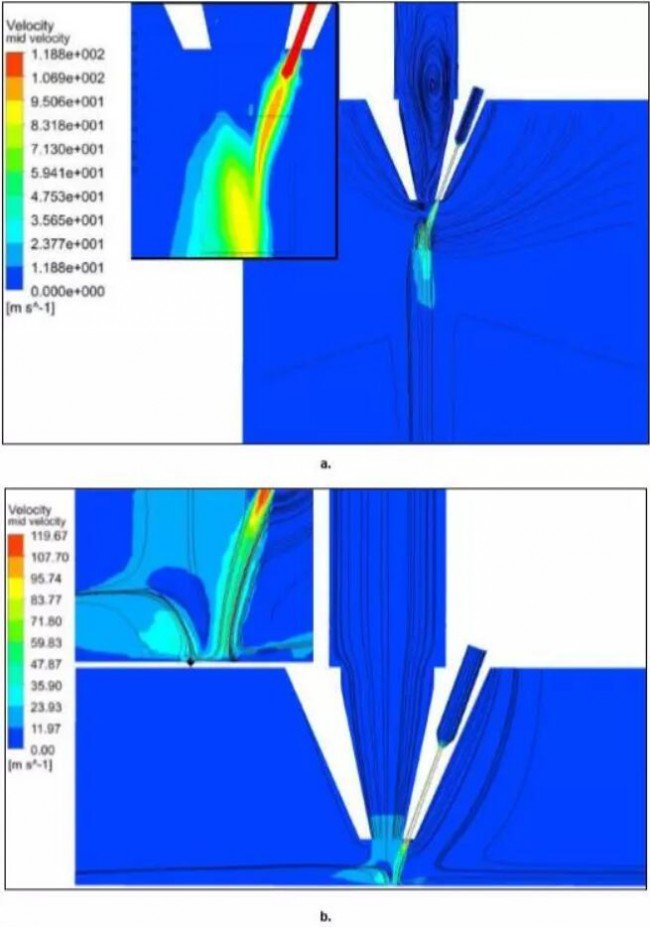

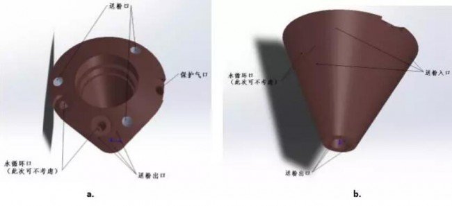

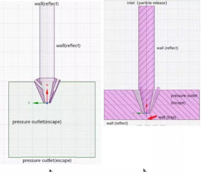

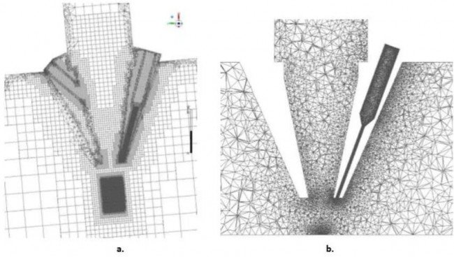

目前仿真计算针对某型号DMD机型所应用的喷嘴结构为三点式喷嘴模型(图2)。送粉口为三个均布的细长孔,保护气口布置在其中两个送粉口中间。文献1中的探究中均没有考虑打印基底对粉末汇聚效果的影响,通过计算与实验数据的对比可知,打印过程中打印的成型底板对粉末汇聚影响很大,故此仿真计算重点考虑了打印底板对粉末汇聚效果的影响。同时,在计算过程中发现,在近粉末汇聚处的流场及粉末汇聚率变化增大,故焦点处为模拟计算的关键位置,模型建立过程中应作网格加密处理。图3分别展示了计算模型的几何以及网格图示,为更清楚的展示模型结构,图例皆截取三维模型的中截面进行展示。
pera_nozzle
图2 喷嘴结构说明
pera_3
图3 仿真模型喷嘴整体简化示意图,a.无底板影响 b. 有底板影响。
pera_4
图4仿真模型喷嘴细节网格,a.无底板影响 b. 有底板影响。

DPM模型用于模拟离散相在连续相介质内的运动扩撒情况,适用于模拟离散粒子在计算域中所占体积比小于10%的情况。联系研究机型的实际情况,喷嘴外大气环境中的空气携带颗粒部分,体积加载率(单位时间内通过界面的颗粒体积与气体体积之比)远小于10%,因此粉末粒子平均间距很大可以认为是离散相。
简单来说,此次计算在DPM模型中对粒子运动情况的模拟主要考虑以下几个力:
pera_5
其中F ⃐ pressure与F ⃐ (virtual_mass )主要应用于粒子密度远小于周围流体密度的情况,故在本次探究中可以忽略不计。F ⃐ drag是由于流体的粘度和流体与打印粉末之间存在的速度差所产生的平行于速度方向的拉力,而F ⃐ g是由于重力效应而对打印粒子所造成的影响。针对本次计算,F ⃐ other中所考虑的因素包括粒子与紊流流场的耦合,随机碰撞模型以及Saffman 升力。
模型中的关键假设处理:
  1. 进入熔池的粒子将全部熔化,不会有粒子从熔池中反弹。
  2. 底板上散落在熔池之外的粒子全部完全弹性反弹。此设置为最差工况,实际打印过程中,粒子与壁面非完全弹性碰撞。
  3. 因为在焦点处和入粉口处的颗粒与气体体积比率远小于10%(i.e.10-10)粉末颗粒之间的相互作用忽略不计。

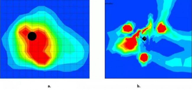

图5和图6分别展示了近焦点处模型俯视平面的粉末浓度云图与z=0mm处的速度云图。通过两图的对比可知,底板对焦点附近的流场和粉末分布有较大影响,从工程设计角度来讲,计算过程中将底板考虑在内十分必要。基于此,此次计算结果中讨论了不同打印基板到喷嘴模型的距离,并将其结果展现在图7中。
pera_6
图5 近焦点处粉末浓度云图, a.无底板影响b. 有底板影响。
pera_7
图6 z=0mm截面处速度云图,a.无底板影响b. 有底板影响。

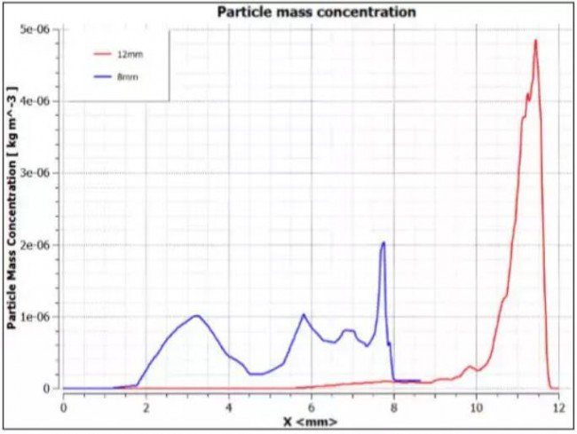

图7 8mm, 12mm 底板距离的粉末浓度曲线。
通过对图7的分析可得,打印底板的位置不仅影响着粉末聚集焦点的位置,还很大程度影响了粉末焦点处的浓度。例如在示例中所用打印参数条件下,12mm的底板距离远远优于8mm的底板距离。然而最佳的打印底板距离并非固定不变的,它会随着保护气流量,送粉量以及载粉流量等各个参数的变化而变化。另外,保气流量,送粉量以及载粉流量等各个参数之间的关系确定需要大量仿真计算以及物理实验的配合较对,作者在之后的文章中,将针对本文提到的喷嘴模型应用控制变量的方法对以上参数逐个分析。
需要特别指出的是,以上各个参数之间的关系确定很大程度上取决于喷嘴模型结构,所以在每次打印前应用仿真计算对模型进行参数校对以及表现预估十分重要。
