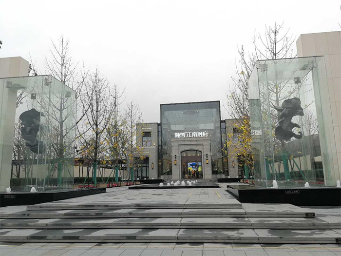

一对长宽近2米,高近3米的3D打印大型花瓣雕塑在重庆南岸茶园新区“融创•江南融府”售楼中心前绚丽盛放。该雕塑由全国知名房地产开发企业——融创集团定制,重庆言瓷映画装饰有限公司与重庆华港科技有限公司合作,采用华曙高科工业级3D打印SLS设备制作,堪称目前西南地区最大的3D打印雕塑。
作为融创高端地产项目的重要形象,2朵高近3米的花瓣雕塑,悬挂于大门外两侧玻璃框内,每朵重量约20KG,设计独特复杂,而且要求产品强度高,耐用性久。如果采用传统手工工艺加工,加工周期长,无法短时间内完成,甚至根本无法加工制作设计如此复杂的雕塑。重庆华港科技采用华曙高科自主研发的高强度的尼龙材料FS3300PA和FS402P设备,使用3D打印技术仅用短短7天就全部顺利完成。
由于该雕塑尺寸太大不能一次成型,需要对数据进行分割处理,设计师把花瓣分成若干小块并采用燕尾槽接口,分割完成之后,在华曙高科自主研发的Buildstar软件里面排包并打印生产,最后进行拼接、喷漆等后处理程序,一座栩栩如生的3D打印“创意花瓣”雕塑闪耀问世!
