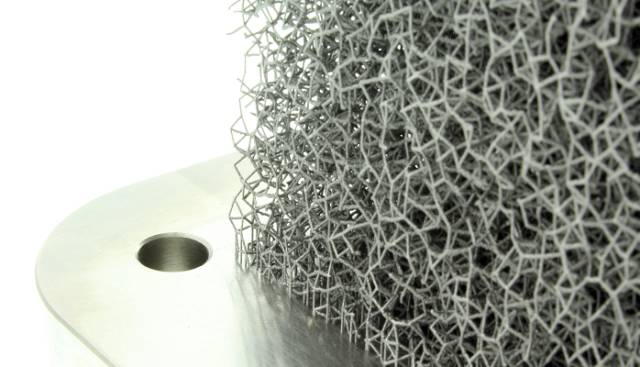

3D打印-增材制造是未来制造业的发展趋势,其优势显而易见,它可以实现传统工艺手段无法制造的设计,比如复杂轻量化结构、点阵结构设计、多零件融合一体化制造等。3D打印-增材制造不仅是工艺的革命,它还带来了设计的革命,带来了全新的设计可行性,使得改变设计理念成为必然。我们在面向增材制造的设计中,需要重新审视原有设计,充分发挥增材制造的优势。
lattice_reni_1
图:增材制造点阵结构

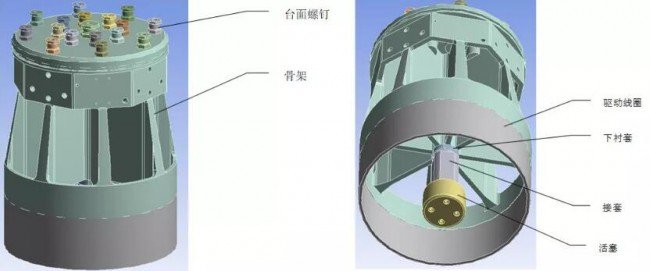

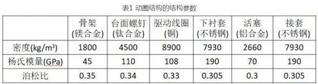

电动振动台模拟产品在制造、组装运输以及使用执行阶段所遭遇的各种环境,用以鉴定产品是否具有忍受环境振动的能力,被广泛应用于国防、航空、航天、通讯、电子、汽车以及家电等行业。动圈骨架是电动振动台的关键部件,其动力学特性的优劣将直接影响到振动台系统的一阶竖向共振频率的高低,从而影响到振动台工作频率的上限和非线性失真大小,因此一阶竖向共振频率是设计振动台的技术关键。某型号振动台动圈原设计如图1所示。其各个部分的力学性质如表1所示。
Peragloble_picture1
图1 某型号振动台动圈结构
Peragloble_chart1
表1 动圈结构的结构参数

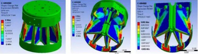

就振动台动圈骨架结构而言,通过初步分析可以得出:竖向刚度的增加可以导致竖向共振频率的增加。基于此认识,利用GENESIS对骨架进行拓扑形貌优化,目的是探索动圈骨架的合理材料分布,为结构改进和参数优化提供指导性概念设计方案。拓扑形貌优化的目标是动圈骨架结构的竖向刚度最大,质量最小,约束是变形不大于原设计在相同载荷条件下的变形。其优化结果如图2所示。
Peragloble_picture2
图2 拓扑形貌优化结果
拓扑形貌优化结果可以给出后续的改进方向。从拓扑形貌优化的结果可以看出:骨架的腹板中央和面板和外围环板区域应该减薄;腹板外侧和骨架底部环板区域应该加厚。具体减薄、加厚的范围以及板材尺寸则需要通过参数优化获得。

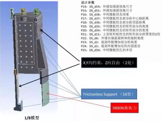

具体到本动圈骨架结构,参数化模型采用1/8周期对称模型(这是为了在不影响效果的前提下提升效率)。基于上面拓扑形貌优化的概念设计,我们的参数化建模策略及参数化的参数如图3所示。
Peragloble_picture3
图3 振动台动圈骨架结构的参数化建模

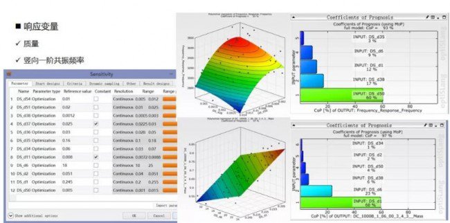

我们关心的响应变量为振动台动圈骨架的质量和竖向一阶共振频率。参数优化中的参数敏感性分析结果如图4所示。
Peragloble_picture4
图4 参数优化结果:参数敏感性分析结果

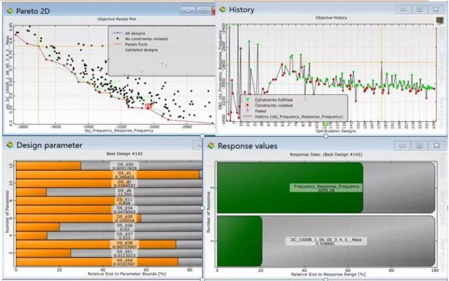

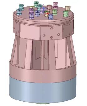

从参数敏感性分析中我们可以获得对响应(骨架质量和竖向一阶共振频率)影响较大的参数,而过滤掉那些对响应影响很小的参数,从而实现参数空间降维,为后续优化分析的精度和效率提供保障。在振动台动圈骨架的优化分析中,我们采用多目标优化策略,即响应面结合遗传算法的多目标优化,其中优化目标为骨架质量最小以及竖向一阶共振频率最大。多目标优化的结果如图5所示。具体的多目标优化结果如下:优化质量为4.47kg(小于原始结构的4.69kg);竖向一阶共振频率为3059Hz(大于原始结构的2798Hz)。我们在多目标优化结果的基础上对尺寸进行了微调,并取消了腹板开孔,其最终的质量为4.53kg,最终的竖向一阶共振频率为3158Hz。最终的设计模型如图6所示。
Peragloble_picture5
图5 参数优化:多目标优化结果
Peragloble_picture6
图6 振动台动圈骨架结构的最终设计模型

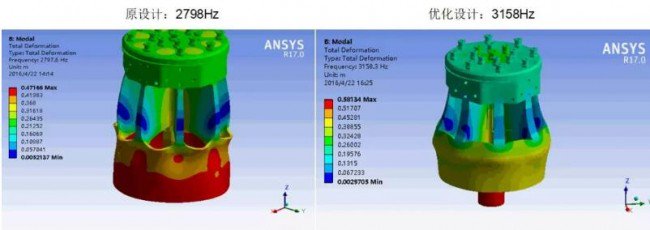

原设计的竖向一阶共振频率为2798Hz,优化设计的竖向一阶共振频率为3158Hz,频率提升了360Hz。其结果如图7所示。
Peragloble_picture7
图7 竖向一阶共振频率对比

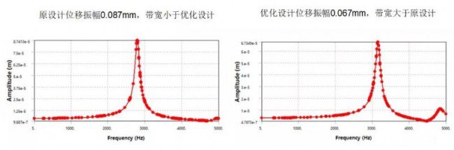

c.  振动台动圈的Q值
相比于原设计,优化设计的竖向共振振幅Q值降低,带宽增加,性能提升,其结果如图8所示。
 Peragloble_picture8
图8 振动台动圈结构的竖向共振振幅Q值对比

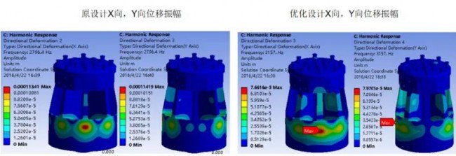

d.   振动台动圈的横向位移振幅
振动台动圈的横向位移振幅结果如图9所示,从图中可以看到,优化设计的横向位移振幅小于原设计的横向位移振幅,性能提升。
Peragloble_picture9
图9 振动台动圈结构的横向位移振幅对比

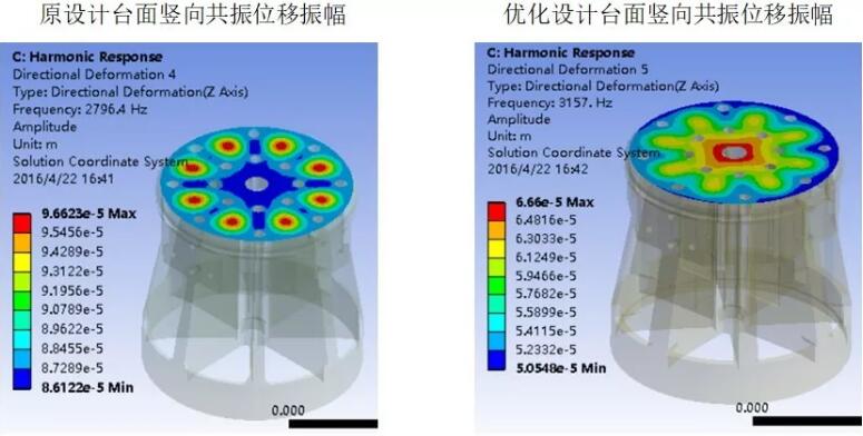

e.   振动台台面共振振幅
振动台台面共振振幅的结果如图10所示,从图中可以看到,优化设计的台面竖向共振位移振幅小于原设计的台面竖向共振位移振幅,表明振动台的均匀度性能提升。
 Peragloble_picture10
图10 振动台台面的竖向共振振幅对比

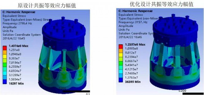

f.  共振等效应力水平
振动台动圈结构的共振等效应力水平的结果如图11所示,从图中可以看到,优化设计的共振等效应力水平低于原设计的共振等效应力水平,表明振动台动圈结构结构在振动时更安全。
Peragloble_picture11
图11 振动台动圈结构的共振等效应力水平对比
