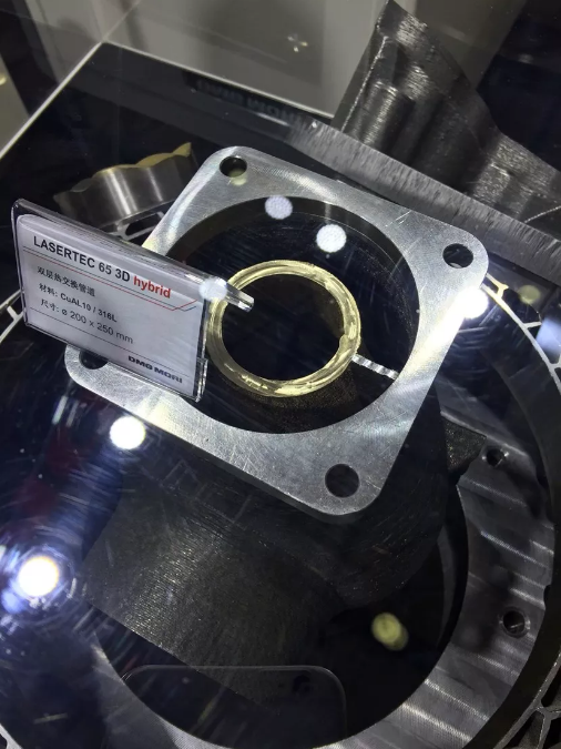

dmg_radiator
图片:DMGMORI激光熔覆工艺加工的铜与不锈钢材料散热器
此外,传统制造领域,双金属复合界面的结合方式多采用机械结合型复合或冶金结合型。激光熔覆技术在双金属的加工方面相比于传统加工工艺具有着突出的优势。

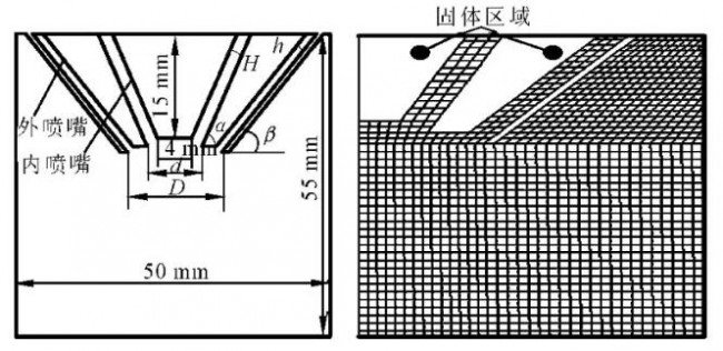

- 同轴送粉喷嘴气固两相流流场的数值模拟
西安交通大学机械制造系统工程国家重点实验室的张安峰教授对载气式同轴送粉模型进行了二维数值模拟(2008)。主要探究其打印喷头的锥环间隙和锥角大小与粉末喷出后的浓度分布关系。该研究应用FLUENT软件进行数值分析,仅为二维轴对称计算,没有进行物理校核试验。计算的定义域截取喷嘴出口至底部固体基底的流体区域,但并没有考虑基底对粉末流场的影响。
pera_1
图1粉末流计算域(张安峰等)
图1左侧显示的时喷嘴处的二维侧视图(简化图)右侧显示为其对应的网格处理图。该计算重点探究颗粒流流出喷嘴后的浓度及流场结构。流体区域为网格区域,空白区域为固体区域。由左图可知整个计算结构关于中轴线对称,为减小计算成本,该模拟采用轴对称建立2D模型。
  • 湍流模型采用标准 κ-ε 模型,对于近壁面区域采用壁面函数法进行计算。划分网格时没有对近壁面区域加密但第一个节点不是在log区域内。对颗粒的模拟采用离散相模型(DPM),惰性气体简化为理想气体。
  • 计算过程没有进行热耦合计算,即没有开启能量计算功能。
  • 文章中并没有对粉末的特性(例如粉末大小分布)做详细描述。
  • 默认气粉具有相同速度,u=6m/s。

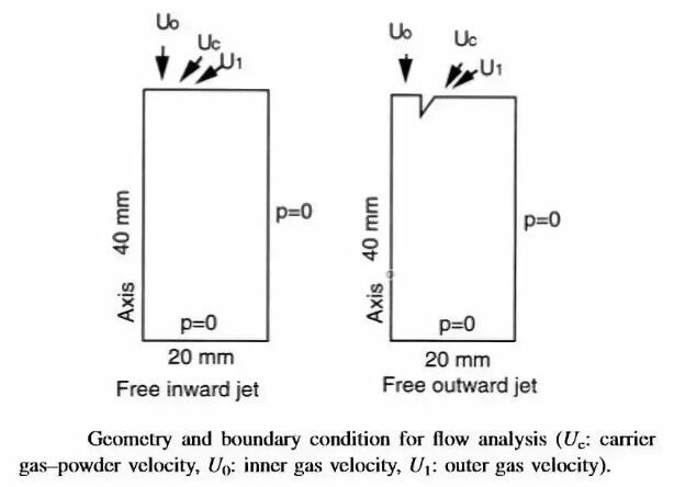

-Numerical simulation of the focused powder streams incoaxial laser cladding
台湾国立成功大学,机械工程学院的Lin教授在2000年发表的文献: Numerical simulation of thefocused powder streams in coaxial laser cladding奠定了早期同轴送粉数值模型的基础。这篇文章中的数值模型构建同样应用FLUENT,对喷嘴出口至底部固体基底的流体区域(未考虑基底)计算(图2)。主要探讨内部喷嘴出口相对于外部锥形区域的位置(内置或外凸)。
pera_2
图2 粉末流计算域(Lin.J)
如上文提到,这篇文章为后续一系列研究奠定了基础。其设置条件如下:
  • 由于不规则的几何模型限制,此计算中的坐标系选择BFC(mapped mesh)。
  • 湍流模型采用标准 κ-ε 模型。
  • 对颗粒的模拟采用离散相模型(DPM),惰性气体简化为理想气体。
  • 能量方程开启但没有考虑因为激光辐射所产生的能量变化。
  • 计算粉末流动路径时,仅考虑拉力、重力和自身惯性力,不考虑周围气体对粉末的影响。
  • 粉末直径大小分布符合Rossin-Rammler分布(直径范围45um-105um/30组)。
  • 入口均匀速度分布。
边界条件设置:
  • 速度入口:Uo=4m/sU1=8m/s。
  • 粉末速率:0.04g/s(不锈钢粉末)
  • 压强出口(底部为出口):P0=1atm。
  • 壁面(右侧为壁面):陷落无滑动。
  • 轴对称(左侧为轴对称)。

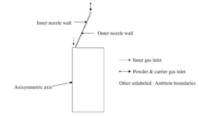

- Modeling of coaxial powder flow for the laser direct deposition process
考虑到激光熔覆的复杂性,以上所有的文献在研究粉末浓度分布时均未考虑激光辐射所产生的热变化,更没有涉及到打印料材粉末的相变过程。Wen(2009)在其研究中在模拟粉末流的同时考虑到了因为激光辐射所造成的能量变化,包括粒子的相变过程。并且在模拟粒子流的过程中考虑到了不同的粒子形状对计算结果的影响。
Wen将整个熔覆过程分为三个模型:1.紊流的模拟,2.粒子流的模拟,3.粒子加热的模拟。该模型的计算域包括粒子流喷出后至熔融基底(不包括基底)的流场,以及部分输送粒子管道的流场(图3)。
在模拟紊流的模型中,Wen同样选择了RANS中最常用的标准模型的稳态模拟过程,而在定义粒子时,他将粒子直径范围设定在45um-150um,与此同时,形状参数也被引进来定义不同的粒子形状。除此之外,这篇文献也运用DPM对粒子流进行模拟。本文最大的亮点在于将激光辐射以及粒子熔融相变考虑在内。通过开启FLUENT中融化与凝固模型(melting& solidification)实现对相变过程的模拟,而应用UFD来定义激光密度来实现对激光辐射的考虑。
该模拟计算的模型经过对应物理实验的校核,最终展示了流场的动力学和热力学状态。边界条件设定如图3。
pera_3
图3粉末流计算域(Wen. S.Y, etc.)
