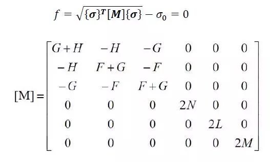

Hill屈服准则
Hill屈服准则如下所示:
formula_1
注意,Hill模型并不是描述正交各项异性屈服的唯一准则,例如3参数或者6参数的Barlat本构模型(LS-Dyna材料模型)或者修改版的Hill屈服准则(1990)。本文仅对经典的Hill模型进行讨论,其他屈服模型也可以采用类似的方法进行确定。
将上述方程写成矩阵形式,如下所示:
formula_2

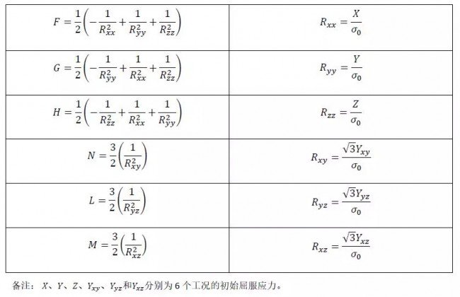

对于三维模型,G、H、G、N、L和M为Hill模型的6个材料常数。其中,为参考屈服应力,可以选择正交方向中的一个参考轴。根据6个试验工况,包括3个单向拉伸和3个纯剪工况,可以确定上述6个材料常数。
表1 参数表达式
formula_3
在ANSYS中,Hill模型输入R参数。因此,通过确定6个R参数,即可确定Hill屈服准则方程。

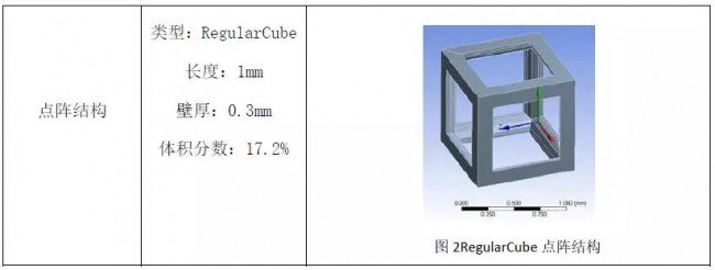

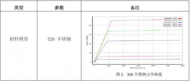

数值分析过程包括三个阶段:均质化分析、非线性分析和R参数标定。表2中列出了材料及点阵结构的相关参数。
表2 材料及点阵结构参数表

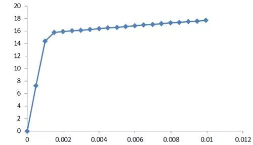

根据上述Hill模型理论,材料的塑性流动特性需要通过建立6个试验工况进行确定。在ANSYS中,设置nominal strain 为0.01,载荷步为20,打开large Deflection选项。计算完成后,提取X方向应力-应变曲线并定义为参考曲线,如下图3所示。Hill模型R参数如表4所列。

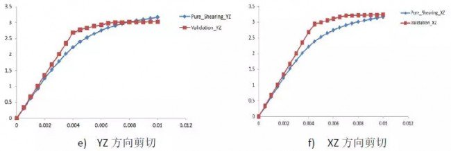

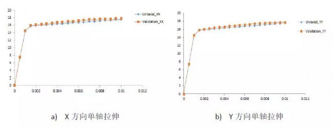

根据Hill模型的计算结果,提取6条应力-应变曲线,并与原先的曲线进行对比,如图4所示。可以看出,单轴拉伸方向曲线吻合很好,而在剪切方向上剪切应变超过0.0025后曲线误差较大。根据Hill模型理论,其并不很适合描述相对于参考曲线屈服应力较小而切线模量较大的应用案例,反之亦然。

1. Hill模型可以描述材料的正交各项异性屈服行为,但在应用上有一些局限性。对于本文中金属增材制造点阵结构,由于其单轴拉伸为双线性行为,而剪切方向的非线性曲线没有明显的屈服点,点阵结构的不同种力学行为表现出明显的方向相关性。因此,在全尺度范围内保证Hill空间内应力满足各向同性屈服准则比较困难,这也是导致剪切应变超过0.0025后曲线验证存在较大误差的原因。换言之,在拉压方向,以及剪切变形较小的场合,Hill模型可以准确描述金属增材点阵结构的力学行为。
