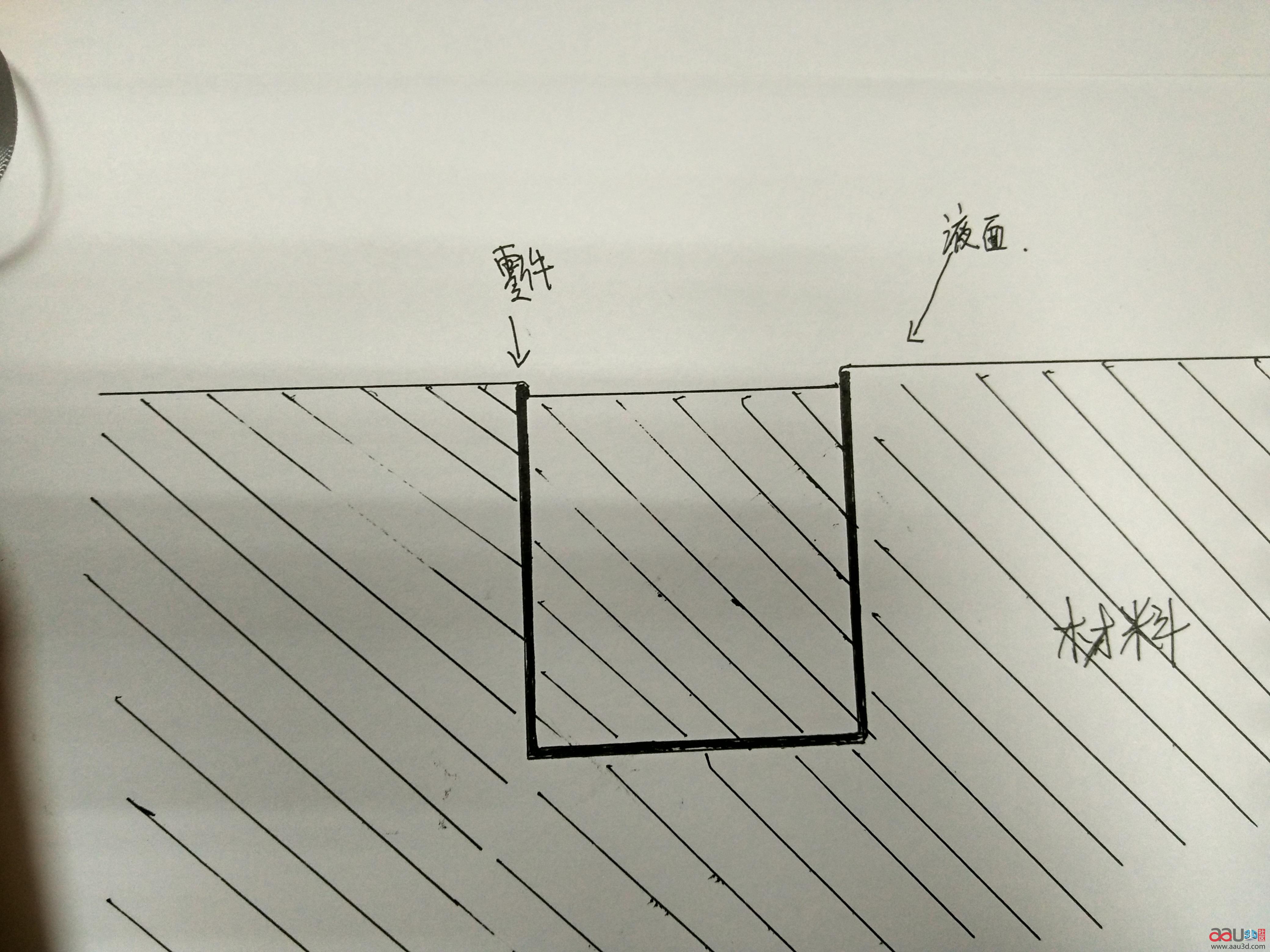

SLA(Stereo lithography Appearance)技术是市面上最成熟,最稳定,应用程度最广,最实用的3D打印技术之一。由于近几年发展势头过快,市场没有建立其完善的培训机制,一般新手只是经过简单的培训就开始上岗操作,比较容易做坏件,特在此开贴,分享自己的微薄的经验,希望能够帮助新手少走弯路,也希望得到大神的指导。 杯口效应 我们在刚接触SLA设备的时候,总是会遇到一些我们比较难以理解的问题,早上我就看到一个群友,为什么这个件我支撑设计合理,结构也不复杂,但是总是容易做坏呢? 讲到杯口效应,我们先要引入一个概念:液体张力。通俗来讲液体张力是指液体表面各个部分间相互吸引的力 叫表面张力。表面张力的作用使液体表面具有收缩的趋势 液体就像被一层绷紧的膜包围着。就比如说:当我们给杯子倒水时,倒满时总是还可以多倒一点而不会溢出来;昆虫总是可以站在水面上。 当我们打印时,因为光敏树脂也是液体,所以也会因为液体表面张力产生影响。 如图示实线部分是零件,零件内部材料和外部材料没连通,当我们做完一层的时候托盘往下降一个单位长度,零件外部的材料由于液体表面张力并没有能溢入零件内部,使得零件内部材料过少,液位比外部低,我们称这种情况为杯口效应。 产生杯口效应时,内部的材料过少,成型高度不对,所以杯口内部的成型容易出现问题,如果壁厚太薄的还容易刮出缺口,在杯口的口部还容易出现明显的台阶 我们可以通过杯口检测来检测杯口部位,杯口效应位置体积比较少时或者内部没有结构和支撑时并不会做坏,刮刀有刮平和涂抹材料的作用,可以把材料刮平,如果是体积较大,刮刀涂抹的料不够时,我们可以在底部打孔,使材料能流通,或者改变摆放角度,减少杯口部位体积。 献丑了,谢谢!
