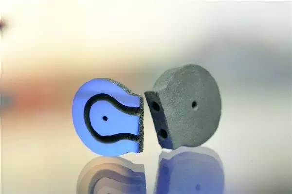

Horn 增材制造的刀具部件
所有的刀具增材制造工艺都是由Horn自己完成的,因此能够迅速响应客户要求,可以根据客户的需求生产各异的刀具,包括根据客户需求结合增材制造技术的优势和特点,设计特殊的刀具结构,并选择合适的粉末参数;也可按客户的要求生产半成品或成品。同时,Horn可以结合其在机械加工和测量方面的优势满足客户的要求。

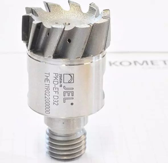

德国刀具制造企业高迈特(Komet)在非标铣刀定制化生产领域也采用了选区激光熔化,用以加工铣刀中拥有密集出屑槽的刀体部分,刀柄仍然是通过机加工方式大批量制造的,最后通过激光焊接工艺将刀体和刀柄焊接在一起。
德国HORN 将金属3D打印技术用于刀具制造
高迈特3D打印的非标铣刀,图片来源:雷尼绍
刀体出屑槽的密度、角度是影响刀具性能的主要因素。如果刀体中拥有密集的出屑槽则能够提升刀具的进给速度和切屑效率,高迈特所使用金属3D打印技术不仅能够制造出更高密度的出屑槽,而且使刀体制造效率得到提升。由于刀体中出屑槽的密度提高了,刀具在进行材料加工时的效率也得到提升,特别是在切削铝合金和碳纤维复合材料时可实现更高的材料切除率。在出屑槽的角度方面,高迈特通过3D打印术将螺旋角从4-5度提高到20度。通过3D打印制造出的刀具内部冷却通道具有复杂的螺旋状几何结构,提高了冷却液到刀具顶部的流动过程中的热传导能力,提高刀具寿命以及刀具运转速度。
