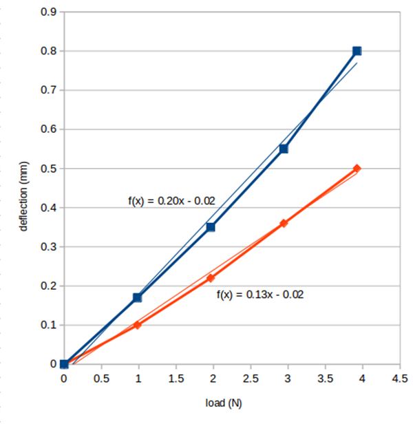

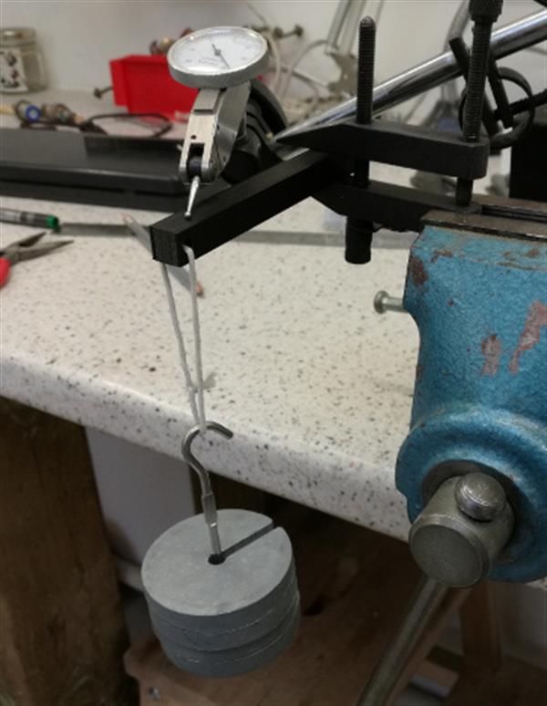

为了测试管子是否真正增加了强度,Bowyer博士3D打印了同一部件的两个版本:一个在应力点添加了空心管(由FreeCAD的有限元分析(FEA)工具确定),另一个没有。对两者施加相同的重量,具有管的那个工具有54%的抗弯曲性。
