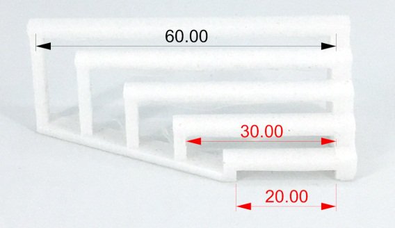

3、桥接能力出众,20MM的距离,打印效果简直完美,打印机配备的冷却风扇,有力的提升了桥接能力,横跨长达60MM的超长距离,一样可以打印的出来。

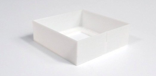

4、XY轴精度测试:我在盒子模型的一个边,做了个凹形边,从打印结果来看,边角非常清晰锐利,说明XY轴的精度还是不错的。

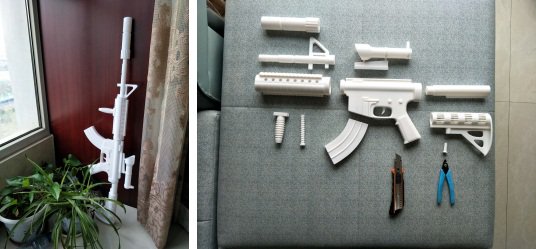

2、玩具枪原型设计:自己建模制做的玩具枪,效果不错,完全可以胜任产品原形设计制造。

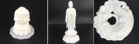

3、机器自带的模型传统文化模型:表面十分光滑,基本上不用抛光。

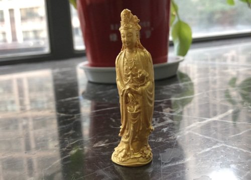

从参数表得知这款机器层厚精度为0.1MM,询问客服“是否支持0.05MM层厚”,得到的答复是不支持。但是心里痒痒的慌,这款机器采用的高精度丝杆,理论上还可以,我就小试了一把,以.05MM层厚打印了一个6.5CM的菩萨像,居然打印成功了!!!
这个测试结果实在是太让人感到兴奋,0.05MM层厚的成型制品,表面横纹几乎没有,人物轮廓细腻清淅,效果直追万元级3D打印设备的效果,就连官方客服妹子都叹服。需要注意的是,打印越精细,模型密度越高,张力越大,翘边概率也越高。设置檐边、开启热床可以很好地解决翘边问题。有兴趣的小伙伴可以亲自体验一下哦。
