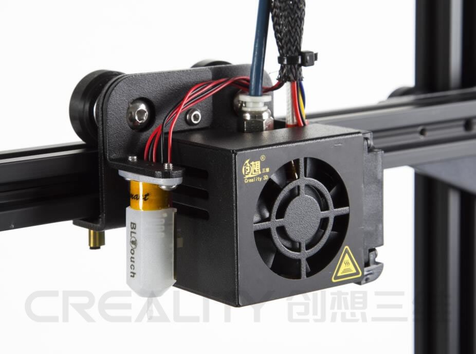

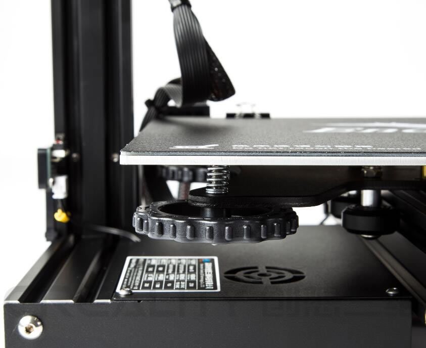

4、调平和Z轴起始位置
水平的构建平台至关重要,如果以上方法补齐作用,很可能是热床板不水平,这会导致模型翘曲或从热床板脱落。解决这个问题,需要手动再次进行调平校准,另外可以将3D打印机升级成自动调平的(增加配件并刷新固件,此外创想三维在自动调平以及浮动补偿技术上,近期已取得创新型突破,近期将会推出,敬请期待)。
创想三维3D打印机小窍门:模型与热床板的附着问题解决
当平台已经调平后,仍然需要确定喷嘴起始位置和平台的间距是否合适,让耗材平稳地粘在平台上,才能获得足够的附着力。而如果间距太大,极易出现不沾平台的情况,间距太小则会直接影响喷头的出料,甚至损坏喷嘴和平台板。
