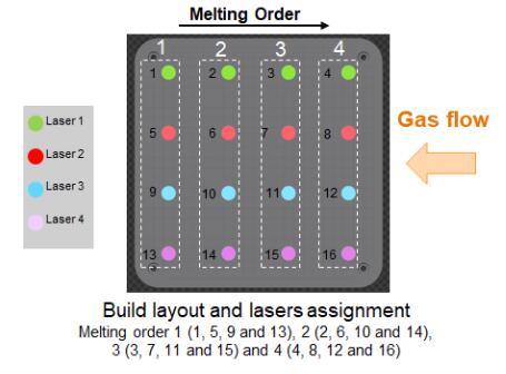

研究人员通过创建一系列3D打印圆柱体以及垂直拉伸试验对多激光器之间的相互作用进行了研究。在研究过程中,研究人员同时使用了4个激光器,并选择了一个4 x 4 阵列来探索各种激光器分配选项,样件采用的打印材料为 Inconel-625。
block 激光分配选择的影响
在单激光机器3D打印设备中,通常是在惰性气体流的下风向开始进行粉末材料的熔化,然后逐渐向上风向移动,这样做是为了最大限度地减少在同一打印层中遇到由激光器产生的飞溅的机会。在使用多个激光器3D打印设备时,仍可以使用这种策略。在试验中所使用的RenAM 500Q 3D打印设备中,这意味着激光从左到右进行处理。
 Melting order 1
图片来源:Renishaw
在进行圆柱体样件3D打印时,其中一种激光扫描策略是,4个激光器同时对左边第1列(如上图:1,5,9,13)中的中的4个样品起作用,然后移动到下一个色谱柱,直到每个层完成。这种激光分配选择意味着每个激光器都在“清洁空气”中处理,没有受到其他激光的影响。

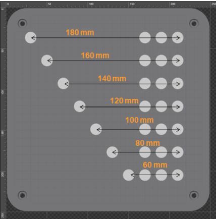

为了研究激光熔融金属的质量与熔池距离之间的关系,研究人员进行一种下风向激光与上风向激光具有不距离的打印构建试验。他们将三列样件放置在粉末床的上风向(右侧),并将第四列样件放置下风向(左侧)。
 various distances downwind
图片来源:Renishaw
从上图中可以看出,处于最左边的一列样件,每一行与上风向样件之间的距离都不同。研究人员以行阵列的方式构建这些样件。当然,这个激光策略并非是构建高质量零件的方式,采用此策略的目的仅是用于研究测试。

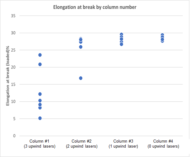

与之前试验中看的结果相似,处于下风向的样件延展性降低,而且它们的断裂伸长率变化更大。而处于右侧的样件,拉伸性能得到改善,并变得越来越一致:
 elongation at break by colum number_multilaser
图片来源:Renishaw

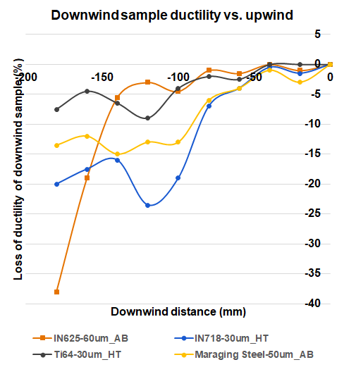

通过对处于不同列中的样件进行比对,可以看到与熔池距离之间的关系。下图显示出断裂伸长率的减少,这是因为研究人员在一系列材料中增加了下风向样件与上风向样件之间的距离。
 downwind sample ductility vs upwind
 图片来源:Renishaw
注意,所有这些值都是在负载下评估的,在拉伸试验机上测量。

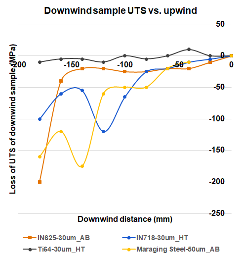

同样,当进一步向下风向移动时,研究人员发现大多数材料的极限抗拉强度(UTS)下降,唯一的例外是Ti6Al4V。
 downwind sample UTS vs upwind_multilaser
图片来源:Renishaw
 机械性能和下风向距离之间的关系在不同材料之间略有不同,这是由于它们的飞溅产生和拉伸行为是不同的。但是可以看到,越往下风向,对材料特性的影响就越大。在上述试验中,如果熔池距离保持在60毫米左右,则影响很小,但是在较大激光分离的情况下,退化明显增加。由此可以看到,最好是使熔池距离近一些。

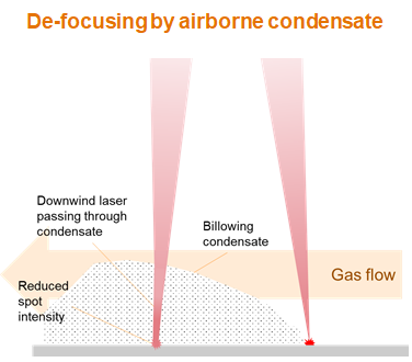

-通过空气中的冷凝物削弱聚焦 – 导致激光点强度降低

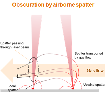

 -空气飞溅和冷凝物的阻塞 – 阻碍全部激光能量到达粉末床
 Obscuration by airborne spatter_multilaser
 图片来源:Renishaw

这些三种互动机制是相互影响的,激光能量强度的损失导致熔化过程的激烈程度下降,进而使飞溅以较低的速度出现,从而落在更接近熔池的地方,增加飞溅物随后掺入组件中的可能性。

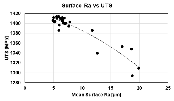

下风向样件的较弱机械性能是由熔化行为变化引起的。研究人员在预加工样件的表面粗糙度中看到了有关证据,这与拉伸强度的损失(如下图所示)和延展性密切相关。在表面可以看出材料质量的降低,这是下方向激光器出现散焦的证明。表面粗糙度可以作为不利激光相互作用的指标。
 surface Ra vs UTS_multilaser
图片来源:Renishaw
上图是28个经过热处理的Inconel-718拉伸试样的表面粗糙度和极限抗拉强度图。 表面粗糙度是机械性能的良好指标。

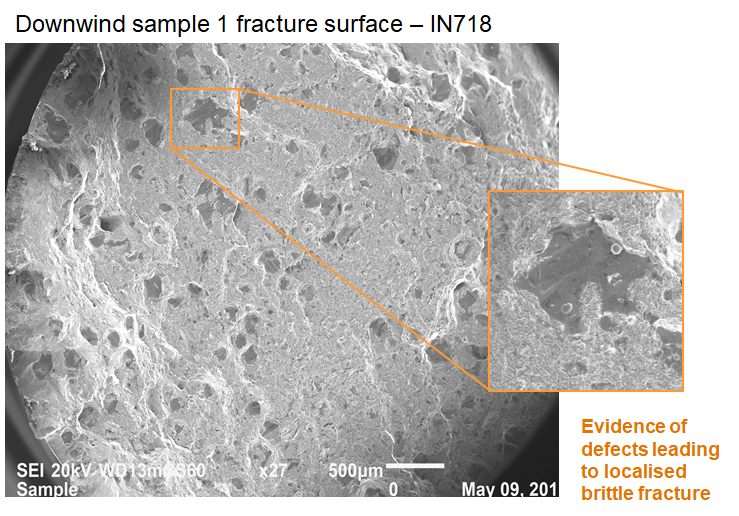

当观察拉伸断裂表面时,可以看到固化材料在其最薄弱点处的质量。 对于处在最下风向的样件,研究人员在断裂表面观察到许多缺陷,表面光滑证明层间缺乏熔合。 由于在这些熔体缺陷处裂缝表面的加速聚结,因此发生过早失效,在周围材料上施加更多应力并降低试样的强度。
 a downwind tensile sample of heat-treated Inconel-718_multilaser
图片来源:Renishaw
上图为热处理 下风向Inconel-718样件拉伸样品的断裂表面SEM图像。平滑缺陷区域与构成大部分断裂表面的粗糙延性断裂区域形成对比。下层的熔体轨迹的上表面清晰可见,表明在这些缺陷区域中没有熔合。

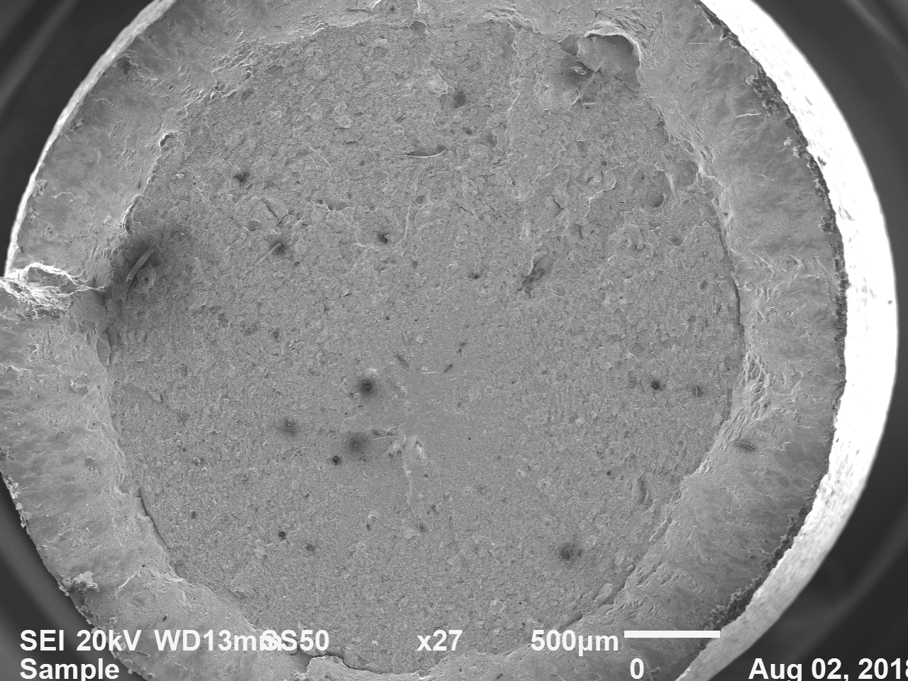

在这个极端的例子中,在6毫米规格直径上分布有大约100个缺乏熔合缺陷。同时,上风向样件没有明显的缺乏熔合缺陷,并呈现出典型的“杯形和锥形”延性断裂面(如上图所示)。
