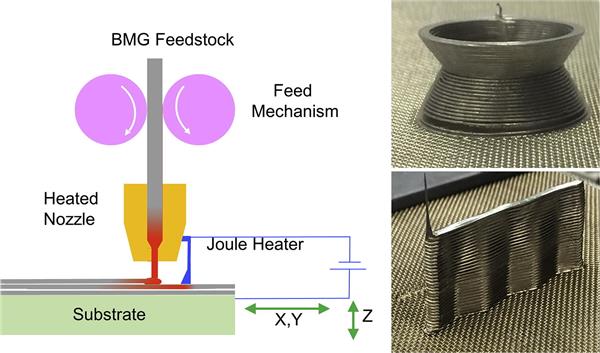

通过基于TPF的FFF工艺从大块金属玻璃印刷的样品部件。图片来源:©2018作者,由Elsevier发布。

该团队使用直径为1毫米(mm),长度为700毫米的非晶棒,在460摄氏度的挤出温度和10至1,000牛顿的挤出力以迫使软化的纤维通过0.5mm直径的喷嘴,然后将纤维挤出到400℃的不锈钢网中,保证其在至少一天的时间内不发生结晶,然后可以进行机器人控制的挤出以产生所需的物体。
