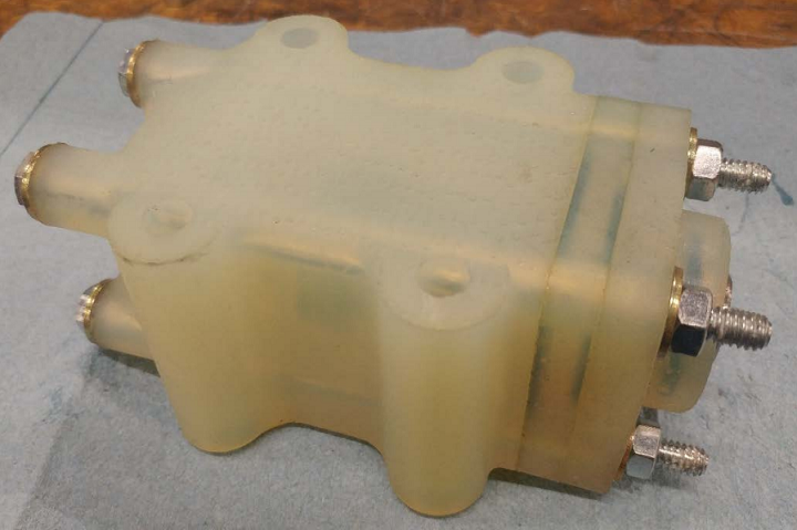

3D打印泄压安全阀分析和验证
SLA零件生产多年来,这些正排量泵中的内部安全阀的设计没有太大变化。但是通过使用计算机模拟,可以修改和优化设计以使部件更有效。正如他在论文中所写,Dutcher的研究验证了3D打印原型,使用计算流体动力学模拟和性能测试,“在对现有产品进行改进的设计开发中”,并且还表明成本和时间都可以通过使用3D打印来制造阀门。
“增材制造具有定制的优势,允许进行设计变更,”Dutcher写道。
“开发可在使用点制造的可定制的最终用途组件,允许为压力容器应用生产特定应用的产品。”

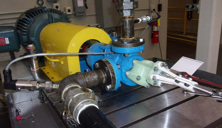

使用SLA技术进行3D打印的阀门原型显示出可以减少开裂量,从而完全绕过操作内部安全阀所需的阶段压差。FDM 3D打印用于制作安装支架,将LVDT传感器连接到阀门原型上; 该传感器在测试期间测量提动阀(内部装置在密封其表面的安全阀中)的运动。
组装的参考阀扩展
在他的论文中,Dutcher想要确定3D打印是否可以成功地用于生产正排量泵的测试阀组件,如果阀门的几何形状能够根据流动条件进行优化以减少裂缝,并且如果3D打印原型阀的性能与现有的传统制造方法相同。最终,虽然他确实回答了这些问题,并证明了3D打印确实在开发新产品方面确实有应用,但他的研究为改进产品的现有设计提供了可行的概念证明。

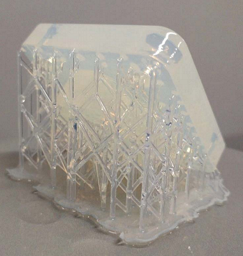

3D打印泄压安全阀分析和验证
SLA支持结构通过使用3D打印来创建原型,Dutcher能够同时开发出几种不同的设计概念,而不会被传统制造方法带来的常规障碍所困扰。SLA 3D打印还可以生产具有“加工零件尺寸公差”的零件,这有助于加快原型的开发。
“这项研究证明了SLA 3D打印能够再现现有的机加工金属部件,”Dutcher总结道。“虽然扩展性能测试不是本研究的目的,但3D打印压力容器阀门组件在性能测试中表现非常出色。如果没有增材制造,就不可能开发出及时庄园的设计变化。测试表明,通过将裂缝减少到52.0 psi至22.8 psi的完全旁通压力,阀门性能得到了改善。改进现有产品的成功性能测试证明了SLA 3D打印原型组件的有效性。“
