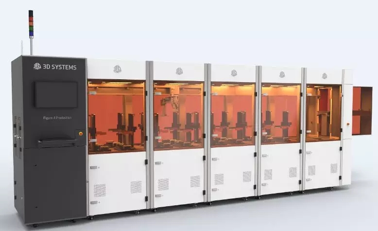

3D Systems的Figure 4 Production System

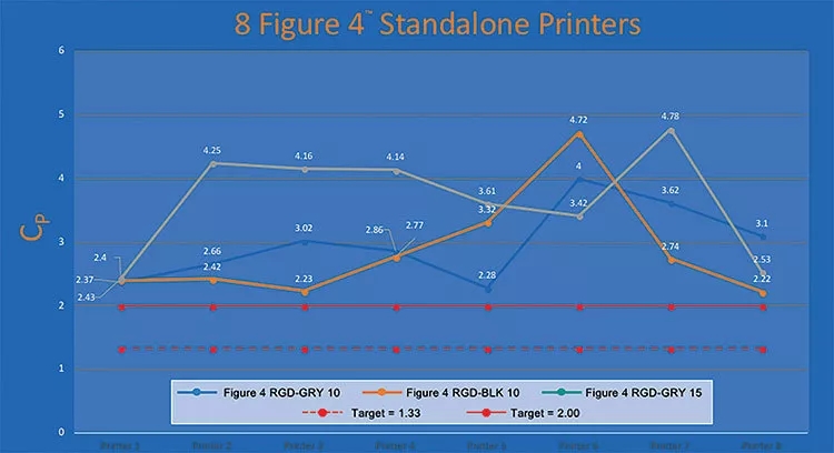

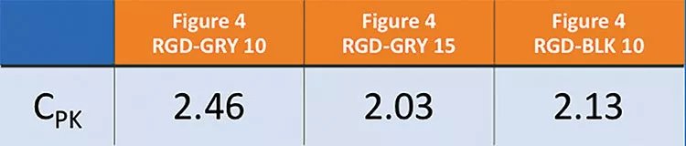

统计结果为Cpk> 2,Cpk指工程能力指数。获得的值为2或更高被认为达到“六西格玛”质量过程。为了Figure 4打印平台建立Cpk值,测试分别在8台设备上进行。
Cpk测试需要运行30个样本。测试部件由每台Figure 4打印机制作,并使用微米尺四次测量,统计样本使用平均值。
接下来,调整物理模型,打印新的部件并再次测量。从两台打印机都获得了相应的图表。综合结果得分为2甚至更高,可重复性达到六西格玛质量。有些单独的设备数据Cpk=1.94,从技术上来讲,不属于六西格玛,但远远高于“新工艺的安全或关键参数”的低标准1.67。

数字化成型硬件
数字化成型需要一个生产系统,可快速扩展和定制,以满足制造商的独特需求。3D打印,包括数字成型,必须占据整个零件生产过程。产量不仅仅被原始打印速度影响。它是一段时间内打印、固化和后处理要求的总和。只有当部件准备好进行进一步的制造或运输时,才可以被算为部件的完成。
3D Systems的Figure 4 Production平台是单独打印模块以及自动化后处理模块的集成,可以根据具体需求进行定制。
Figure 4的打印过程都是自动化的,首先是通过一系列超快的微型dlp(数字光处理)打印机进行。这些单独的模块与定制的后处理模块相结合,以极快的速度自动完成零部件的打印,向客户交付数字化成型部件。
系统吞吐量以垂直速度计量。根据几何形状和材料的不同,一个3D物体以每分钟几毫米的速度从2D打印平台被打印出来。
数字化成型技术是智能制造技术非常重要的部分。机器人手臂抓取零件的动作贯穿于在首道和二道工序中的每一步。数字检测将工业4.0数据的采集和使用投入充分发挥作用。行业标准协议将数字成型系统与其他工厂设备连接起来,并通过网络和云连接实现操作。

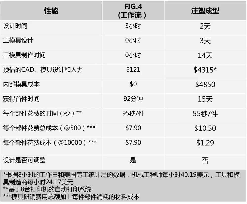

数字化成型是针对塑料部件的免工具批量生产方式。为了达到批量,技术必须规模化以满足各种工厂的情况。为了在制造技术中脱颖而出,数字化成型技术必须达到或超过传统的注塑成型质量,并且具有可接受的速度。

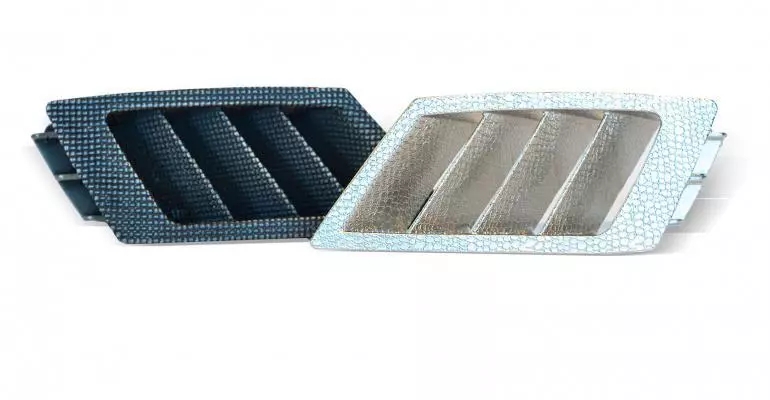

通过基准测试发现,一个由8个模块组成的Figure 4数字成型系统可以在11天内生产出10000个带纹理的汽车空调通风口;而传统的11天只能开出模具。
数字化成型不需取代传统的注塑成型来证明价值。从CAD到生产的速度已使它成为小批量试生产(LRIP)的理想选择。企业可以从数字成型开始,更快地进入市场,然后可以选择转换或加入注塑成型,随着需求的增长而增加投入。
