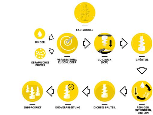

图1:Lithoz的LCM工艺的示意图。通过打印工艺将浆料加工成植入体(陶瓷-聚合物复合材料),将其清洁,脱脂和烧结;随后,可在获得最终产品之前完成精加工

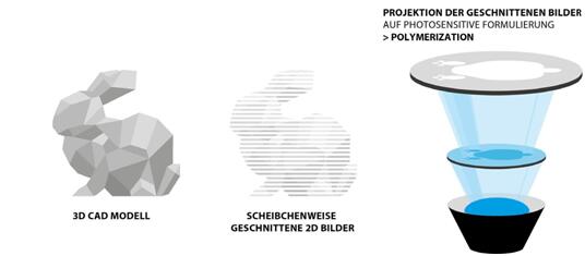

图2:结构化过程的示意图:CAD模型(左)实际上切割成层(中间),材料通过动态选择性曝光(“数字光处理”,DLP)逐层结构化。

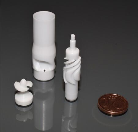

LCM工艺具有合适的材料特性和原型生产的特性,因此维也纳科技大学和维也纳医科大学的研究人员选择LCM工艺作为心内泵的制造方法。研究项目专注于心内泵的生产,该心脏泵旨在支持手术(如心脏病发作)后心脏的抽吸能力,以在关键的愈合阶段缓解心脏压力。为该项目选择的材料是氧化铝,由于其生物惰性和极低的表面粗糙度,为血液接触仪器提供了理想的条件。通过无需工具的增材制造工艺,可以在短时间内生产和测试许多不同的设计模型。
lithoz_3
图3:由高纯度氧化铝制成的心内心脏泵的部件(为了更好的可视化,这些部件放大了10倍以上打印)

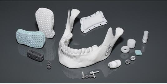

图4:由不同陶瓷材料制成的医疗部件的选择

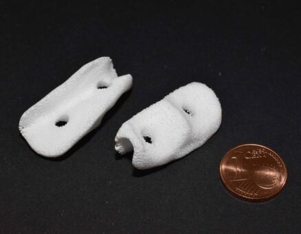

3、用于骨增强的可再吸收植入物
严重创伤或肿瘤切除后的骨替换仍然是医生的主要挑战。一方面,需要尽快恢复骨骼的稳定性和保护功能,另一方面应实现对身体自身骨细胞的良好愈合和定植。为此目的,使用可生物吸收的陶瓷(如磷酸三钙),可以制造患者个性化植入物,例如用于严重颅脑损伤后的颅骨植入物、用于骨结构的支架、在牙齿脱落后引入牙齿植入物之前的替代物。这是由奥地利组织再生机构、路德维希玻尔兹曼实验研究所、临床创伤学/ AUVA联合研发项目。
lithoz_5
图5:由磷酸三钙制成的植入物,用于在插入牙科植入物之前进行颌骨增强
lithoz_6

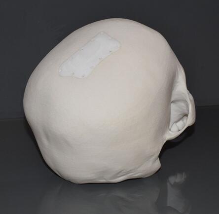

图6:用于治疗骨缺损的磷酸三钙颅骨植入物
