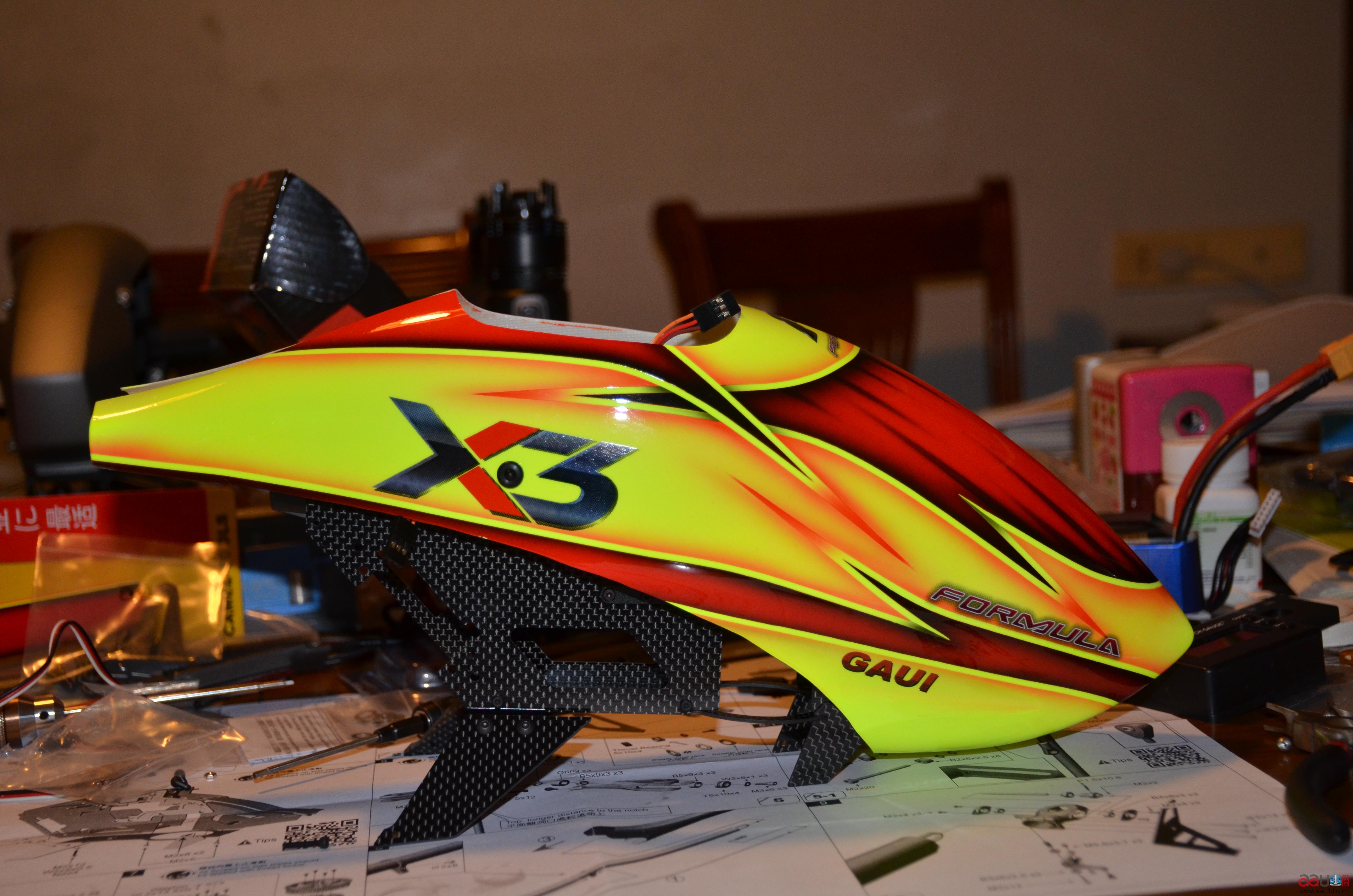

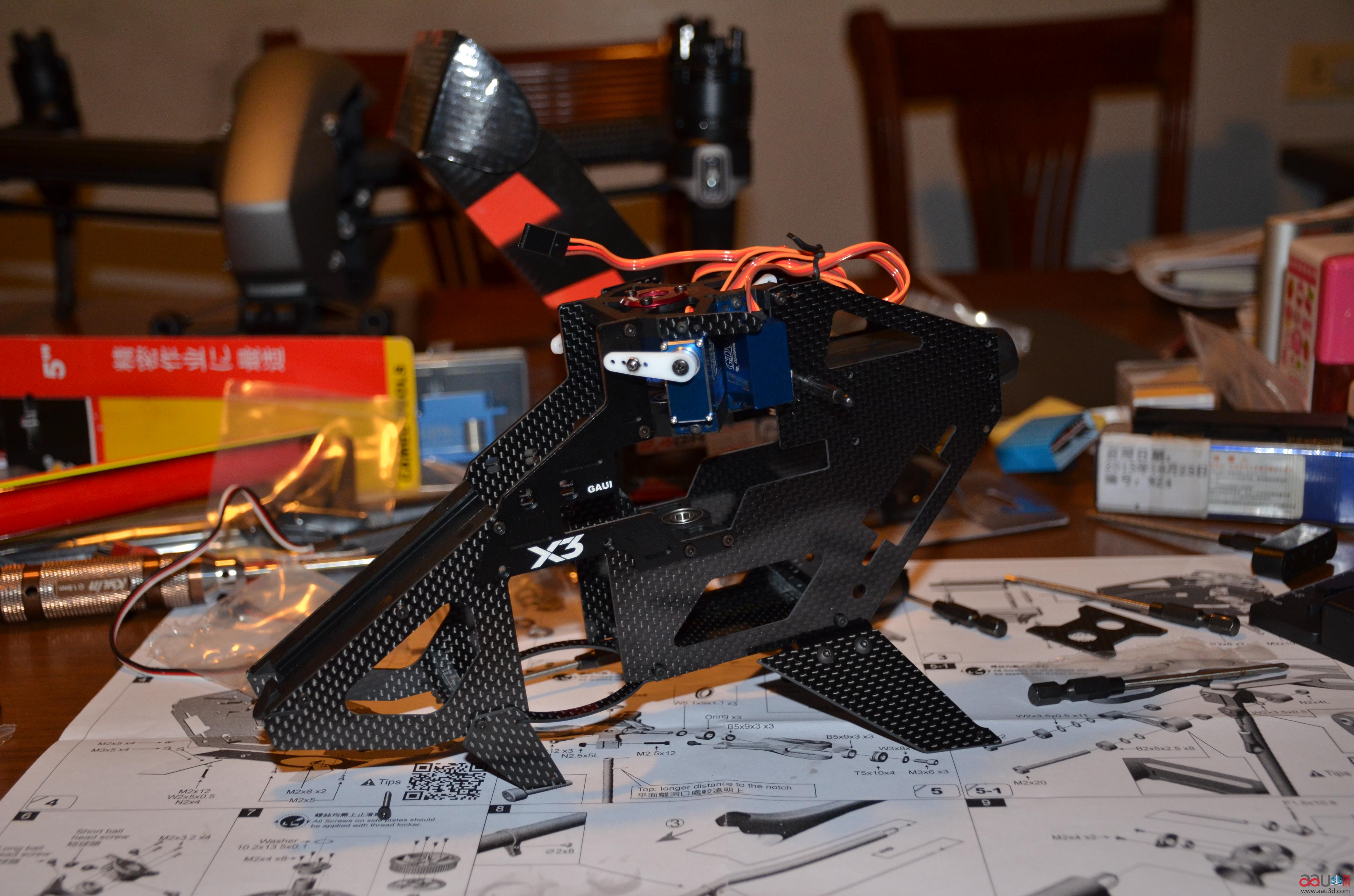

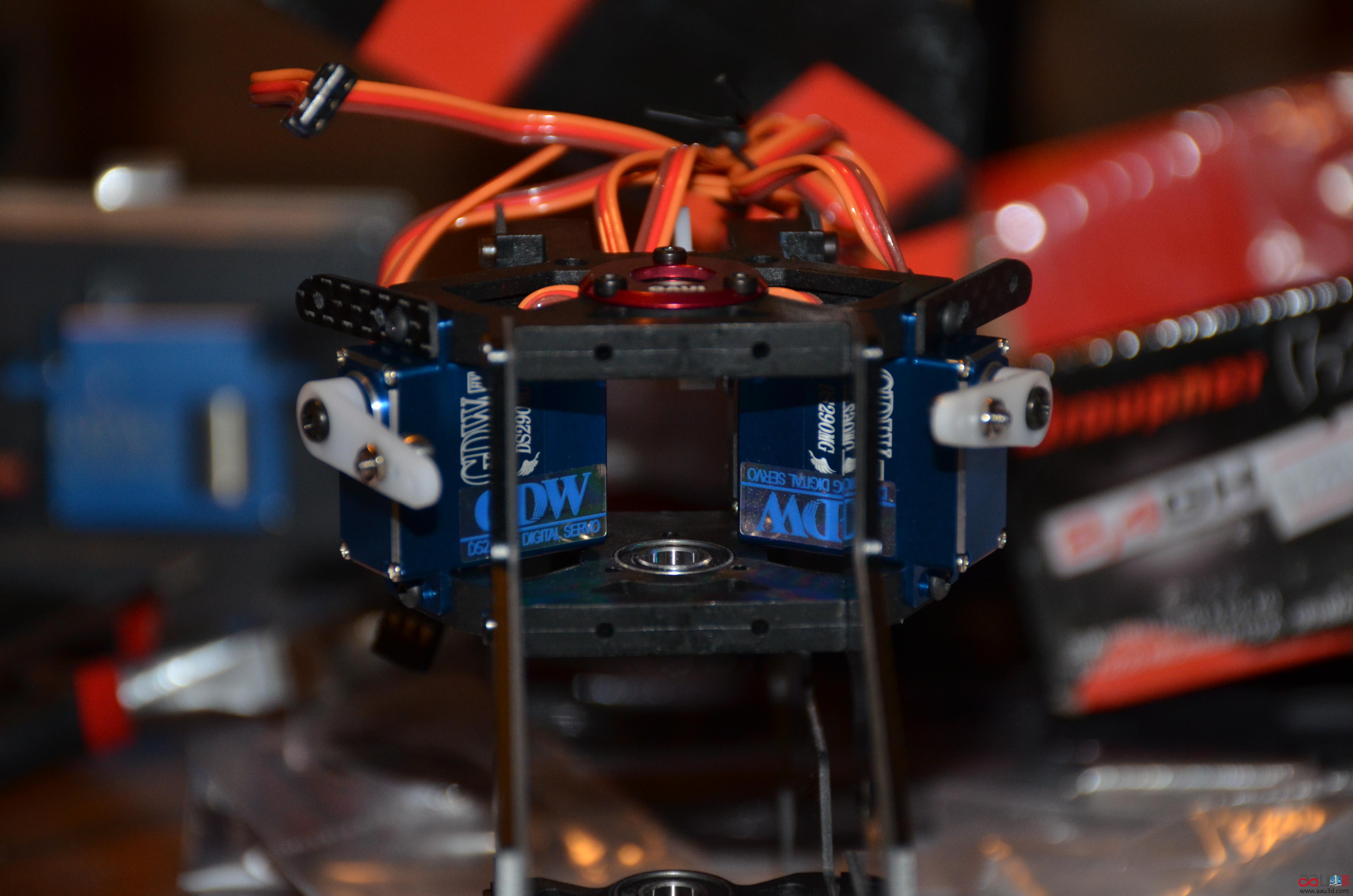

回归正题,入魔不长,技术腊鸡 上图[URL=][/URL] 配置:天蝎星2520,好盈50A,gdw舵机(双十二捡便宜的还不错)Kbar,(我是kbar脑残粉,买不起上千的陀螺仪,求别黑)mz24控 套上头罩看看。可好看了 就先装到这里了,明天再更新 开始更新, 装机的时候惊喜发现,三桨全是台湾芳生(YFS)的,给赞!!!,后来发现装机的时候日断十字盘的相位臂,折腾了一下把x3的旋翼头十字盘装上去试试看,朋友们有试过双桨头三桨尾的嘛,要剪尾桨吧哈哈哈 装完了X3L,习惯了装X3的机子,不一样的侧板,确实有了不一样的装机感受 首先,不同于x3的是很多零件原厂都已装好了,十字盘,齿盘组已经装好了直接拿来用就行,两个旋翼头是需要拆掉重新打上螺丝胶,上油的。 几点装机事项: 1. 泰世的机子有些地方使用的是硬塑料搭配自攻螺丝,所以在装机的时候尽量避免没住到某些细节导致的拆来拆去,导致塑料孔螺纹放大无法固定紧。 2. 三个轴承座(正反面不要装错了)孔心都需要在一条直线上,主轴上油,再润滑一下三个轴承,如果主轴可以通过重力自由下落,特别顺滑即可。固定主轴和大齿盘,新机可能没有上下虚位,几个起落之后就要进行添加垫片防止虚位产生,上下有虚位,就会影响到螺距的精准度。 3. X3L有骚骚的尾包壳,开口比较小,因此要提前安装好陀螺仪,(方便接下来的调试)。接下来装好四个舵机,尾舵机(由于是斜着安装)要调整好中立位置,预判尾拉杆的长度,然后开始先连上陀螺仪调整十字盘水平(斜盘拉杆的长度参照说明书,也不一定,看情况而定,太长太短都会影响到集体螺距和循环螺距的调整) 4. 尾包壳和尾管是分开的两部分,因此先装好尾管(不要拧紧螺丝,预装)尾拉杆和尾舵机球头连接好,再套上尾包壳,注意尾拉杆的固定圈和尾包壳不要有接触,否则会影响到安装。拉杆和尾管末端这里最好不要有接触,确保尾舵机能顺畅的拉拉杆,缩尾好一点,实在不行可以在这里弄点油润滑一下。接下来装好尾波箱就行,和x3一样。 5. X3L三桨机必看!!!有于结构设计,三桨只有一个相位臂,切记,切记,切记,先装好其他三个拉杆之后再装相位臂!!!由于相位臂是易损件,用来抵消炸鸡时候的力,来保护十字盘,否则扣球头的时候一用力,相位臂易弯,就断了!!! 6. 最后小结,X3L试飞过后,好飞,确实,有着大机的感觉,三桨过度动作的圆滑手感会上瘾的哈哈哈,至于脚架的设计,我本人是挺喜欢这种蝌蚪脚的,其实更耐炸,炸不坏的,但有些人还是喜欢传统脚架,雨燕模型接下来或许会改一下底板,尝试用传统脚架试试看,敬请期待……X3L更适合有点基础的魔友购买,新手还是适合X3练习,由于X3和X3L绝大多数的配件都是通用的,(改过皮传的X3和X3L就完全一样配件的)360-385级别里面的小骚鸡,而且还是三桨的哦! 7. 文中观点只代表个人看法,还有些建议请大佬们多多指出!!!
