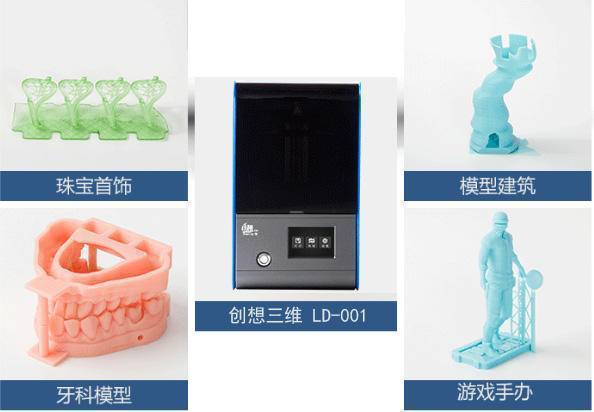

  光固化成型技术也是逐层构建,但使用的是液态光敏树脂耗材,这类耗材在一定波长和强度的紫外光照射下会硬化。光固化3D打印机的光源通常在底部,随着固化的进行,构建平台从树脂料槽中逐渐提升,自上而下构建模型。光固化技术因光源类型而异有多种子类,例如SLA使用激光器聚焦紫外光进行点状固化,DLP则使用数字投影仪将一层的整个图像投影固化一面,而新兴的LCD光固化成型方式类似DLP,只是投影成像装置换成了一块成本很低的高分辨率2K液晶屏,大大降低了光固化设备准入门槛。
创想三维:FDM VS 光固化  3D打印机选择指南
▲创想三维DP-002

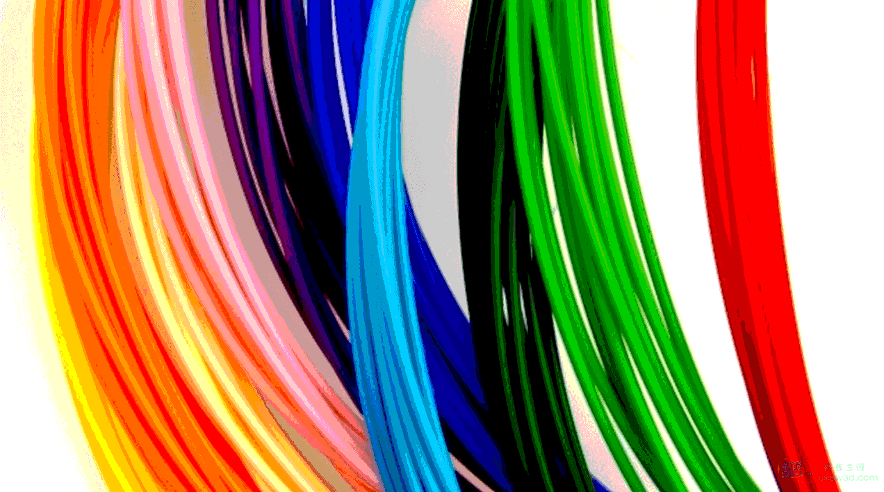

  FDM 3D打印机通常使用热塑性塑料丝,大多数可以处理ABS、PLA、PVA、TPU,以及各种PLA混合物(例如与木材,陶瓷,金属,蜡,碳纤维等混合)。FDM耗材一般有1.75或2.85mm两种标准尺寸,颜色非常丰富,一些制造商甚至可以按RAL色卡提供定制服务。部分FDM 3D打印机支持双色两种耗材同时打印。

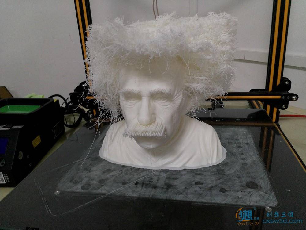

▲爱因斯坦像,发型胡子还未处理

  光固化3D打印机
  专业个人爱好者
  细节非常复杂的模型,高精度要求
  用以制造铸造模具,例如珠宝、牙科等
  对精度和表面光洁度要求都很高(FDM可以抛光,但不好控制精度)
  模型的强度和耐用性要求不高(树脂模型不能长时间暴露在阳光下)
