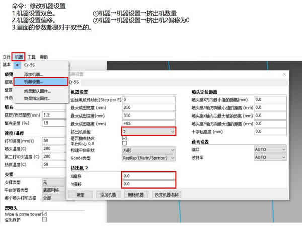

  第四步:
  命令:修改机器设置
  1.机器设置双色。 ①机器→机器设置→挤出机数量
  2.机器设置偏移。 ②机器→机器设置→挤出机2偏移为0
  3.里面的参数都是对于双色的。

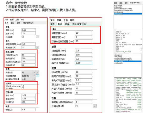

  第五步:
  命令:参考参数
  1.里面的参数都是对于双色的。
  2.代码修改开始2、结束2,需要的话可以找工作人员。

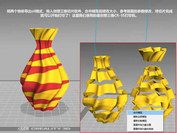

  将两个物体导出stl格式,拖入创想三维切片软件,合并模型后修改大小,参考前面的参数修改,待切片完成就可以开始打印了!这里我们使用的是创想三维CR-5S打印机。
