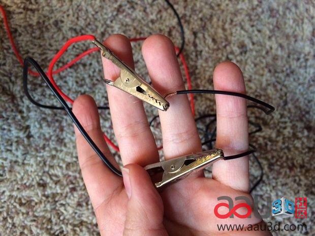

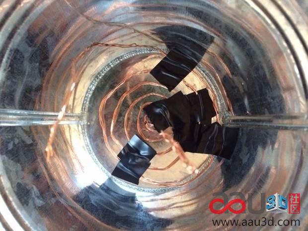

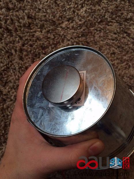

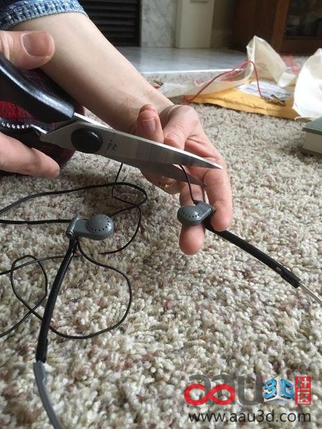

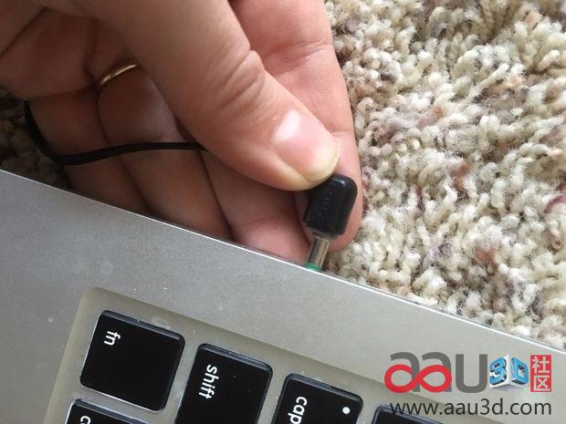

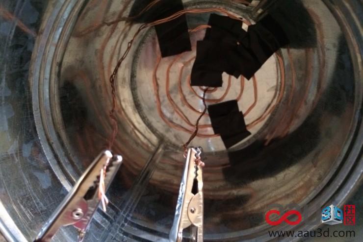

你知道的喇叭的工作原理吗?不知道没有关系,经过了这个超级简单、成本极低的DIY项目之后,你就再也不会忘记喇叭为何会发声了。 项目开始之前,你需要准备以下原料: 一个小的薄皮铝制空罐(保证罐子和铜线的接触位置不导电) 铜线 电工胶带 双头鳄鱼夹 一个较大的钕磁铁(磁力强劲,适合这种比较粗糙的DIY) 便宜的耳机(因为要剪掉) 砂纸 焊接工具(可选) [B]第一步:铜线[/B] 剪下三段铜线,每段大约1米长,然后将三段铜线扭成同一根更粗的铜线。 [B]第二步:线圈[/B] 只需一根铜线,就能DIY一个喇叭 将扭好的铜线按图中的方式弯曲成线圈,铜线的一端从线圈外引出,另一端从线圈中部引出。注意线圈各层不接触。 [B]第三步:布线[/B] 只需一根铜线,就能DIY一个喇叭 用绝缘的电工胶带将线圈固定到罐子的底面上。 [B]第四步:鳄鱼夹[/B] 只需一根铜线,就能DIY一个喇叭 线圈的两个线端用鳄鱼夹夹住。 [B]第五步:磁铁[/B] 只需一根铜线,就能DIY一个喇叭 将磁力强劲的钕磁铁粘到罐子外底部。 [B]第六步:耳机[/B] 只需一根铜线,就能DIY一个喇叭 把便宜的耳机剪掉,我们只要耳机插头就好。 [B]第七步:连接[/B] 只需一根铜线,就能DIY一个喇叭 将耳机插头的两端分别于两个双头鳄鱼夹的另一端连接起来。 [B]第八步:音乐[/B] 只需一根铜线,就能DIY一个喇叭 将耳机插头插入音乐播放接口,耳机中变化的电流在铜线圈中形成一定强度的变化磁场,该磁场和钕磁铁的强磁场相互作用,最后带动罐子底部震动。从而播放音乐声。但有一点需要注意,因为这一装置没有额外的供电,可能即使你把音量开到最大,声音还是很小。你可以通过调整线圈或使用更薄的罐子来加大音量。 现在你懂得喇叭的基本工作原理了吧?而要打造一个更优质的喇叭,你还需要额外的电源和滤波放大等组件,当然也需要更好的电路设计。
