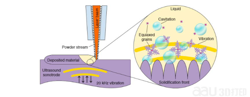

金属AM期间的高强度超声。横截面示意图显示了通过基于激光的DED施加到以20 kHz振动的超声超声波上的金属AM。高强度超声波在液态金属中形成的空化和流化现象会在凝固过程中剧烈搅动熔体,从而促进显着的结构改性或精炼。尽管在金属3D打印中很难找到坚固且稳定的成核合金,但Ti-6Al-4V正是这样。
