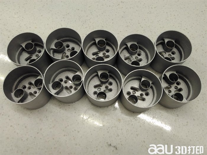

本产品是重庆某军工集团为某型号导弹配套控制系统中的一个零件。本产品最初设计采用传统机械加工,但是为了满足机械加工的工艺要求,该零件壁厚均设置在1.5mm以上,为了降低机械加工的难度,对产品内部的结构进行简化。
通过检测,采用传统方式加工的零件,由于对壁厚及结构的更改,无法保证产品的性能。
华港科技采用激光粉末烧结3D打印技术(SLM)进行加工,零件壁厚设计可低于1mm(最薄处0.6mm),内部结构设计更为复杂,能满足各区功能要求,同时,加工周期大大缩短,在规定的验证周期内,可对结构进行多次调整,最终完全满足设计对产品性能的需求。
