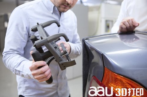

宝马通过3D打印夹具和夹具实现了57%的成本节省。

最终,与传统制造的制造辅助设备相比,所有上述益处导致成本降低。例如,宝马更新了用于组装和测试保险杠支架的铝制夹具和3D打印ABS热塑性夹具。新的3D打印夹具比以前的夹具轻72%,并且由于改进的人体工程学设计提高了生产率和准确性,而且对装配工的负担要小得多。通过切换,宝马实现了每个夹具成本节省58%,更快的交付周期增加了92%。
