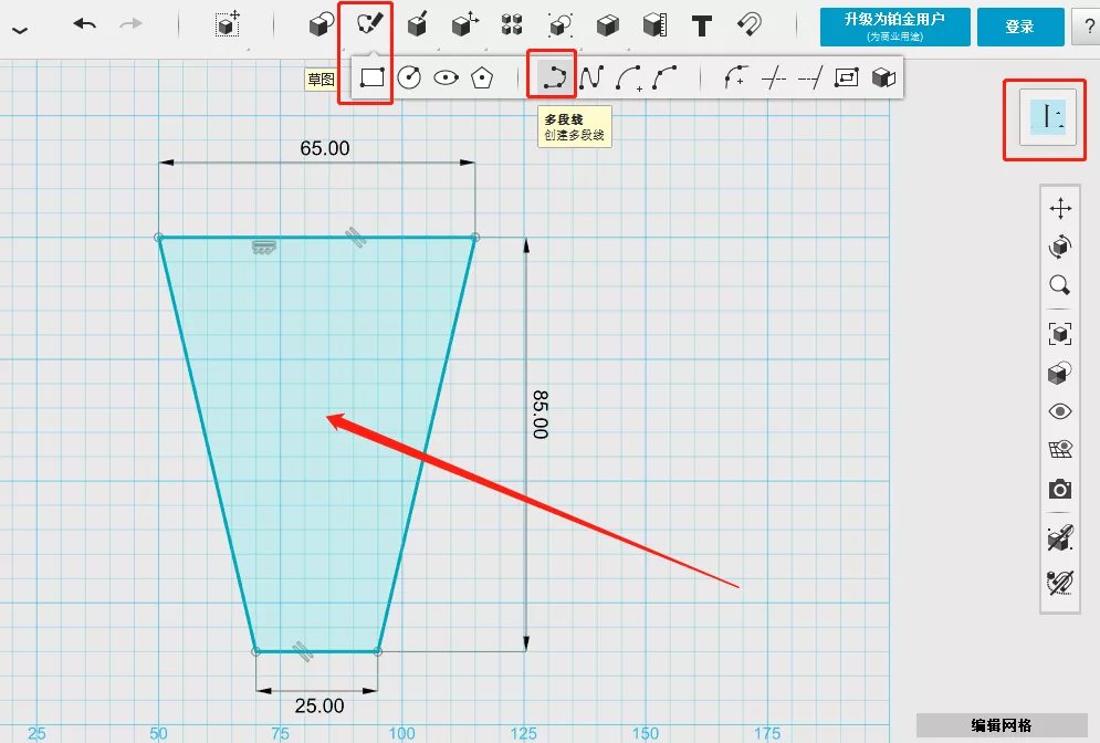

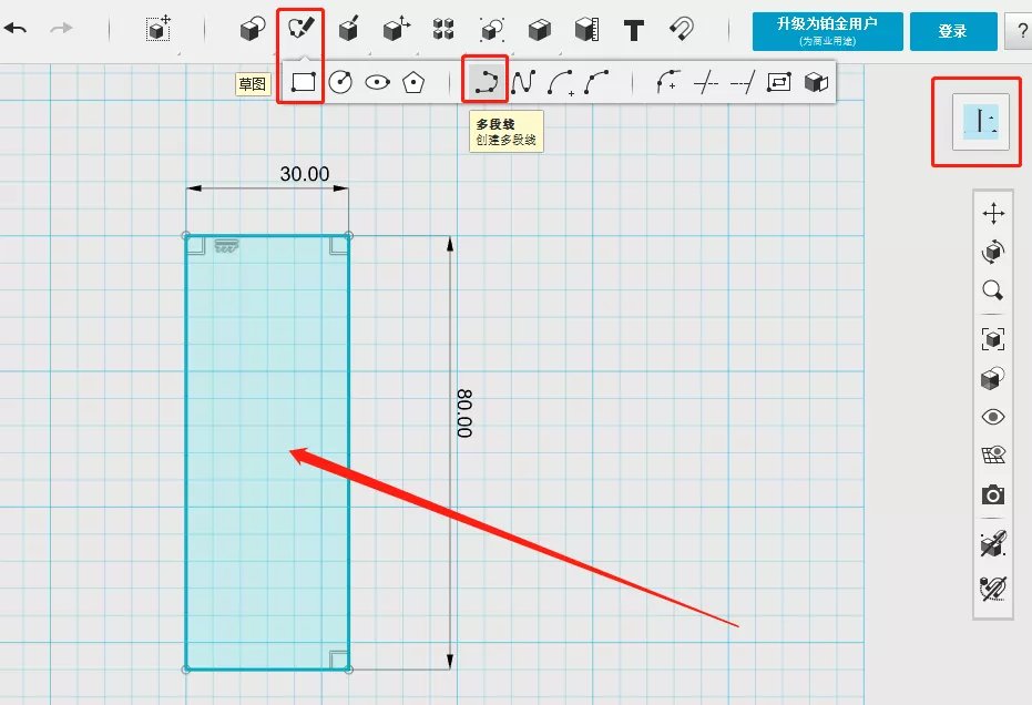

第一步:切换到上视图,点击多段线命令,绘制一个如图尺寸的倒梯形。
3D打印机使用教程制图

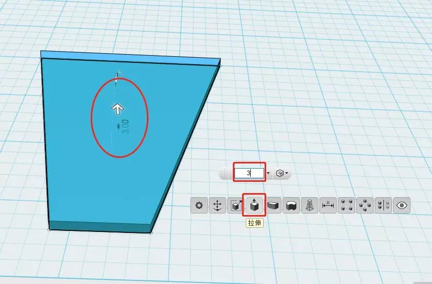

第二步:点击拉伸命令,将图形向上拉伸3mm。
3D打印机使用教程制图(二)

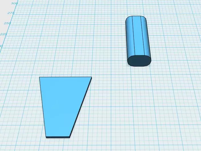

第五步:点击圆角命令,将长方体的四条边进行圆角,圆角半径为9,我们得到了两个实体。
3D打印机使用教程制图(五)
3D打印机使用教程制图(六)

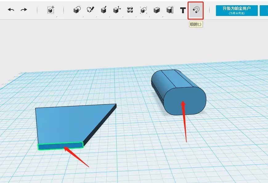

第六步:点击吸附选项,依次点击两个实体的面,如图,两个实体就会吸附到一起。
3D打印机使用教程制图(七)
3D打印机使用教程制图(八)

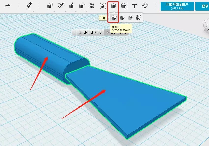

第七步:点击合并选项,依次选中两个实体,确定,就将两个实体合并为一个了。
3D打印机使用教程制图(九)

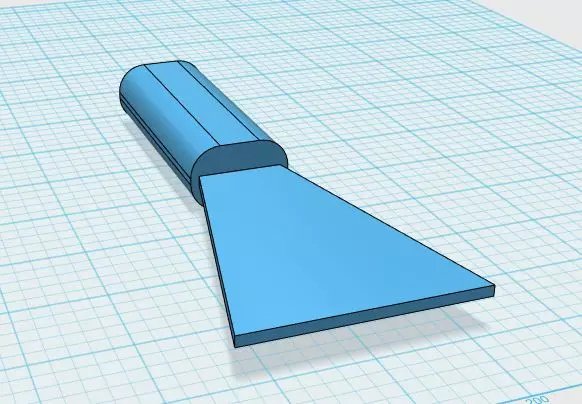

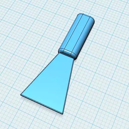

第八步:做最后的圆角处理,前面铲刀部分我们圆角半径为1,把手部分为4。
3D打印机使用教程制图(十)
3D打印机使用教程制图(十一)

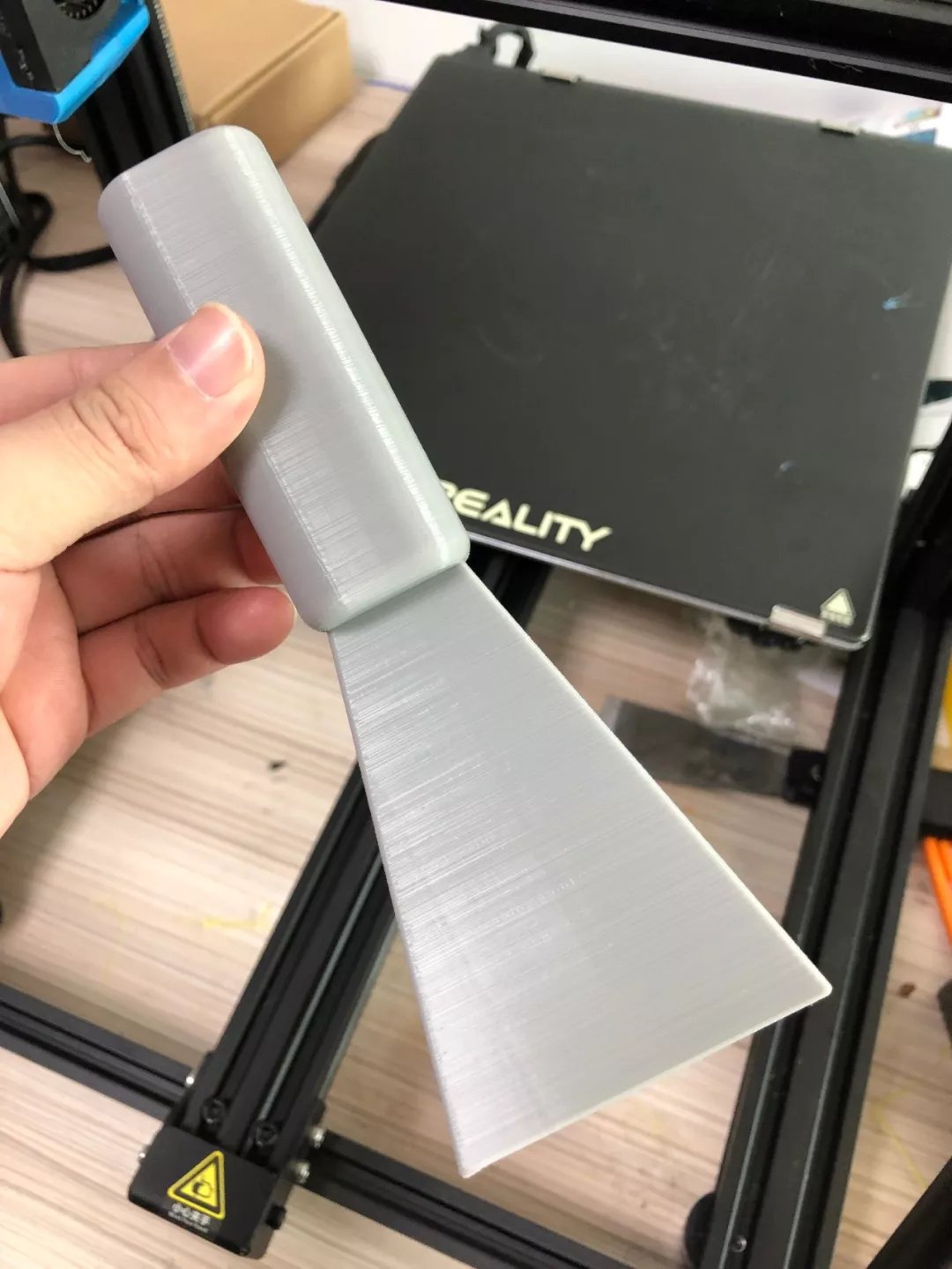

圆角之后我们就制作完成了
3D打印机使用教程制图(十二)
3D打印机使用教程制图(十三)
